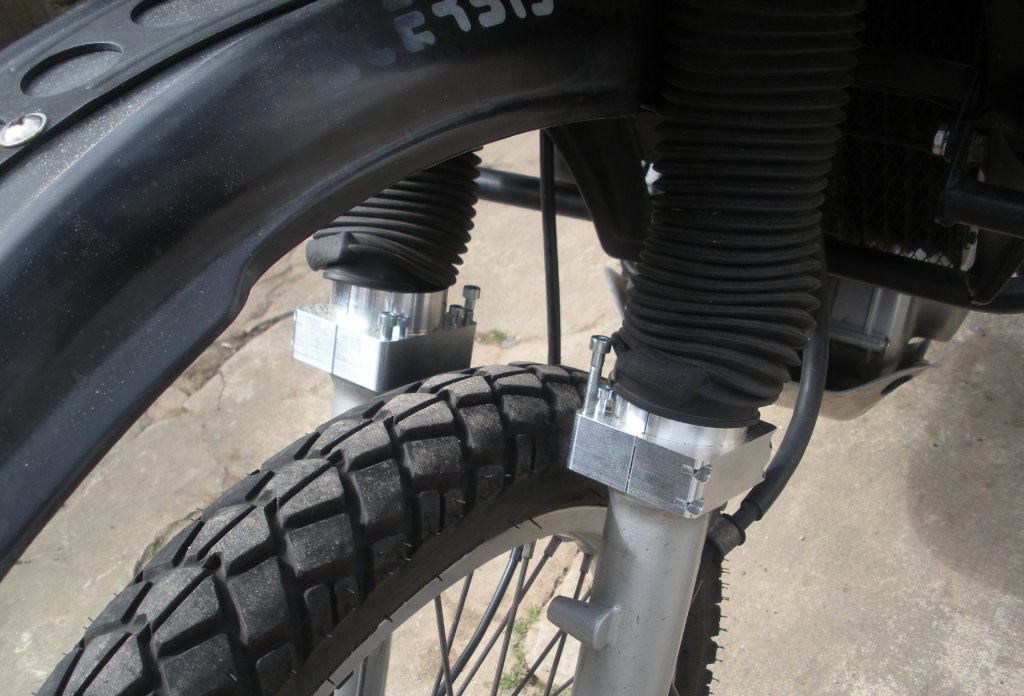

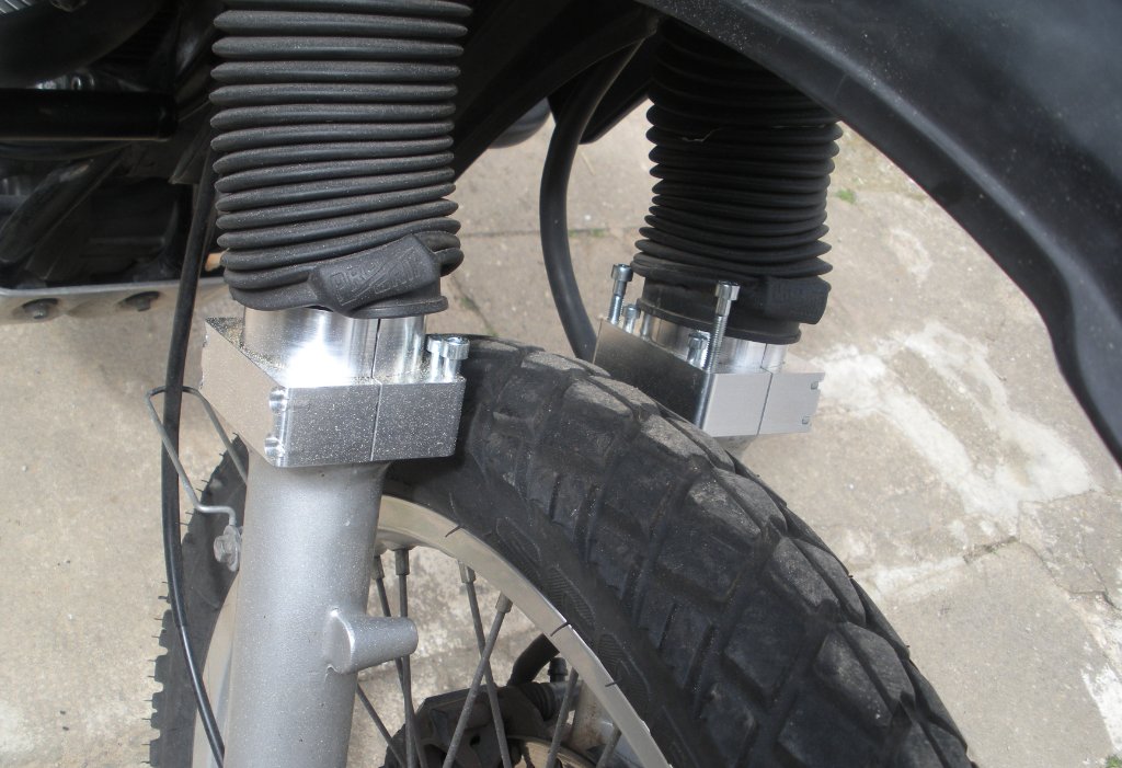

Oder kannst du die Zeichnung hier rein stellen?
Michael
Re: Neuer Enduro Frischling
Hallo Ely, danke für den Tipp. Habe nun doch 2 gleiche Zündkerzen rein gemacht da ich mir nicht sicher war ob es mit 2 verschiedenen so optimal gewesen wäre. Mit dem Gabelstabi weiß ich nicht so richtig wenn ich hier im Forum Werbung mache und es dann vielleicht Stress gibt. Bin neu hier und weiß nicht wie die Leute so reagieren, keine Ahnung. Ein Bild könnte man schon rein stellen das man ungefähr sieht wie das Teil aussieht, da fehlt nur noch die Querstrebe, aber die ist schon in Arbeit. Gruß Jörchen

Jörchen hat geschrieben: 04 Mai 2020 19:58 Hallo Ely, danke für den Tipp. Habe nun doch 2 gleiche Zündkerzen rein gemacht da ich mir nicht sicher war ob es mit 2 verschiedenen so optimal gewesen wäre. Mit dem Gabelstabi weiß ich nicht so richtig wenn ich hier im Forum Werbung mache und es dann vielleicht Stress gibt. Bin neu hier und weiß nicht wie die Leute so reagieren, keine Ahnung. Ein Bild könnte man schon rein stellen das man ungefähr sieht wie das Teil aussieht, da fehlt nur noch die Querstrebe, aber die ist schon in Arbeit. Gruß JörchenDSCN1849.jpgDSCN1848.jpg
Sieht echt gut aus und Stabil, die Halter. Das ist wirklich eine interessante Gabelstabikonstruktion.
In der RSE ist ja schon einer mit dem vorderen Kotflügel verbaut. Der reicht.
Aber für die SP44 und 45 und die SE ist der schon interessant.

Jörchen hat geschrieben: 04 Mai 2020 19:58 Mit dem Gabelstabi weiß ich nicht so richtig wenn ich hier im Forum Werbung mache und es dann vielleicht Stress gibt.
Hi Jürgen,
darüber brauchst du dir keine Sorgen machen. Solange das dein Moped und dein Stabi ist, kannst du das mit ruhigem Gewissen hier einstellen.
Was du auf gar keinen Fall machen darfst, ist Bilder an denen du nicht das Urheberrecht besitzt, hier einzustellen.
Wir sind alle froh das unser Merlin Zauberer Denis dieses Forum für uns alle betreibt und am Leben hält.
Er wäre der erste der durch solch unbedachte Posts Ärger bekommt und das könnte dann irgendwann das Ende dieses super Forums sein.
Das wollen wir natürlich alle vermeiden.
Der Stabi sieht gut aus. Hättest somit noch einen Interessenten :wink:.
