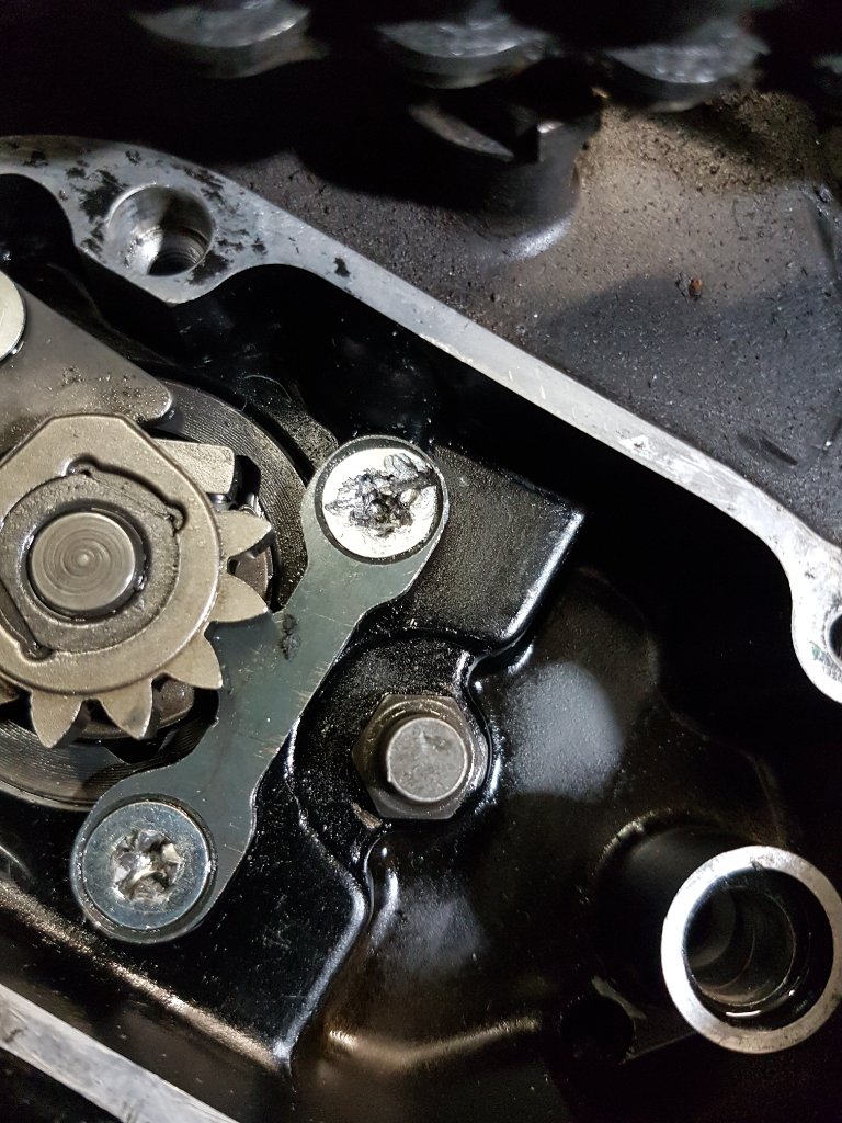

Das Schräublein rechts neben dem Ritzel wird schwieriger zu richten. Ganz heikel.
Re: Schaltung
Also meines Wissen nach, wurden zur Zeit der ( Deiner ) DR´s noch keine Torx- oder Vielzahnschrauben verbaut. Guck Dir mal die Schrauben vom Deckel des Bremsflüssigkeitsbehälter der Vorderradbremese bei vielen Moppeds an...Speckflagge hat geschrieben: 23 Sep 2020 20:08
Sind den die die Schrauben überhaubt orignal, also meine in Kreuz und kein stern oder sonstiges?
Bohr die Scheiss Köpfe auf/ab eventuell nen fetten Magnet daneben, und oder ne helfende Hand mit Staubsauger, oder mit Panzertape gut rundum abkleben, damit die Spänchen nicht wirklich übelst rumsausen, und gut ist. Danach ordentlich Bremsenreiniger und Druckluft und pusten. Natürlich in Ruuuuhe... nicht das Du ausser Kopf eventuell... naja... unnötig Material zerspanst!

Habe solches problem gehabt letztes Woche,mit 2 Schräubchen oben von Bremsflüssigkeit Behälter
Das gehts ganz easy,Akuschrauber nehmen(oder normales),und Bohrer das hat daselbe Grösse als beschädigte Schraubenkopf,vorsichtig NUR Schraubenkopf durchbohren,das war's.
Dann später einfach Rest von Schraube herausdrehen,viel Spass und Glück.

Also, die Lösung von Eintopftreiber ist das einzig Wahre ohne Späne und am einfachsten.
Nen scharfen Meißel (Kreuzmeissel) am äußeren Rand der Schraube ansetzen, erst Steil damit sich eine Kerbe bildet und dann flacher gegen den Uhrzeiger. Es brauch ein paar Schläge aber nicht aufgeben, so geht jede Schraube los!

In ordnung, dann werde ich mir morgen einen Kreuzmeissel besorgen und drauf hoffen.
Dank euch.
Werde berichten

Bevor Du mit dem Kreuzmeißel die Schraube bis zur Unkenntlichkeit deformiert hast, dir die Torx-Variante zu Späneabhebend erscheint,
funktioniert auch mit einem Körner, die Meißelmethode.
Ist halt etwas filigraner.
Ich vermute mal dass die Schrauben eingeklebt sind, dann ist Wärme die erste Wahl.
Denn bevor Du die Köpfe rausbohrst und dann feststellst oh, geht doch nicht mit Gripzange dass rausdrehen, dann ist es doppelt schwer.
Deshalb erst alle Möglichkeiten ausschöpfen OHNE Senkkopf aufzubohren nutzen.
Wenn verrostet und nicht eingeklebt ist es etwas anderes, aber hier ist ja nirgends Rost zu sehen.

Rost wird da nicht sein, die Schrauben baden ja ihr Leben lang in Öl. Eingeklebt sind die auch nicht, nur butterweich. Wenn da mal ein nicht ganz passenden Kreuz angesetzt wird oder sogar ein Elektroschrauber ist die Schraube schnell hin. Körner geht, aber überträgt nicht so gut die Kraft wie ein Meißel.
Beim nächsten Mal immer den alten Schlagschrauber, also den mit dem Hammer zum Draufschlagen, benutzen!
Aber als neue Schraube kommet bestimmt ein Inbus oder Torx Kopf.

Da bin ich voll bei euch. Problem ist nämlich bei ner Senkkopfschraube, dass da beim Ausbohren nicht mehr viel für die Zange übrig bleibt.
Also besser die Meißel bzw. Torxmethode anwenden.
Eingeklebt ist da nix. Ich denke eher an Schraubensicherung mittelfest.
Wenn halt gar nix hilft, Schraube sauber ausbohren, so dass das Gewinde nicht beschädigt wird. Und wenn's doch passiert, Gewinderepsatz einbauen.

Moin, habe es mit dem Meissel versucht, und auch mit einem langen dicken Schraubenzieher.
So siehts jetzt aus..........,
hab drauf rumgedengelt wie nen Ochse, und bin trotzdem nicht ein stück weiter.
Es bewegt sich gar nichts, habe aber auch nicht das gefühl als wenn sich hier irgendwas bewegen würde.
Manchmal ist es ja so das mann spührt, jup da bewegt sich gleich was, aber hier ..........nix

Dann kannst Du es jetzt nochmal mit der Torxmethode versuchen. U. U. mit Zuhilfenahme des verlinkten Schlagschraubers. Falls das auch nix bringt, dann halt wie ich oben beschrieben habe.
Viel Erfolg weiterhin und Gruß Stefan

M6 ? 6er Bohrer und raus mit dem Ding !
Schön abdecken und los geht’s
Viel Erfolg !

Leg Dir mal gleich einen Repsatz hin, wenn Du mit einen 6er Bohrer ein 6er Gewinde ausbohrst.
Die Chance auf Rettung ist dann nämlich unnötiger Weise vertan. Größer bohren geht immer, kleiner bohren eher schlecht.
Fang klein an, mit nem 4,5er Bohrer. Vielleicht bekommst du dann den Rest der übrig bleibt, rausgefummelt oder kannst wenigstens mit nem 6er das Gewinde nachschneiden.
Würde vorher erst alles andere probieren. Aufbohren kannst Du wie gesagt immer noch und als letzte Option den Repsatz einsetzen.

Wenn hier ein M6 Gewinde vorhanden ist, bitte nur mit einem 4er Bohrer den Kopf wegbohren, danach mit 4,2mm aufbohren und mit dem Gewindeschneider M6 nachschneiden.deFlachser hat geschrieben: 27 Sep 2020 11:45 Leg Dir mal gleich einen Repsatz hin, wenn Du mit einen 6er Bohrer ein 6er Gewinde ausbohrst.
Sonst ist das Gewinde beim nächsten Schrauben anziehen wieder gleich im Ar......... Wenn Du das mit 4,5mm aufbohrst.
