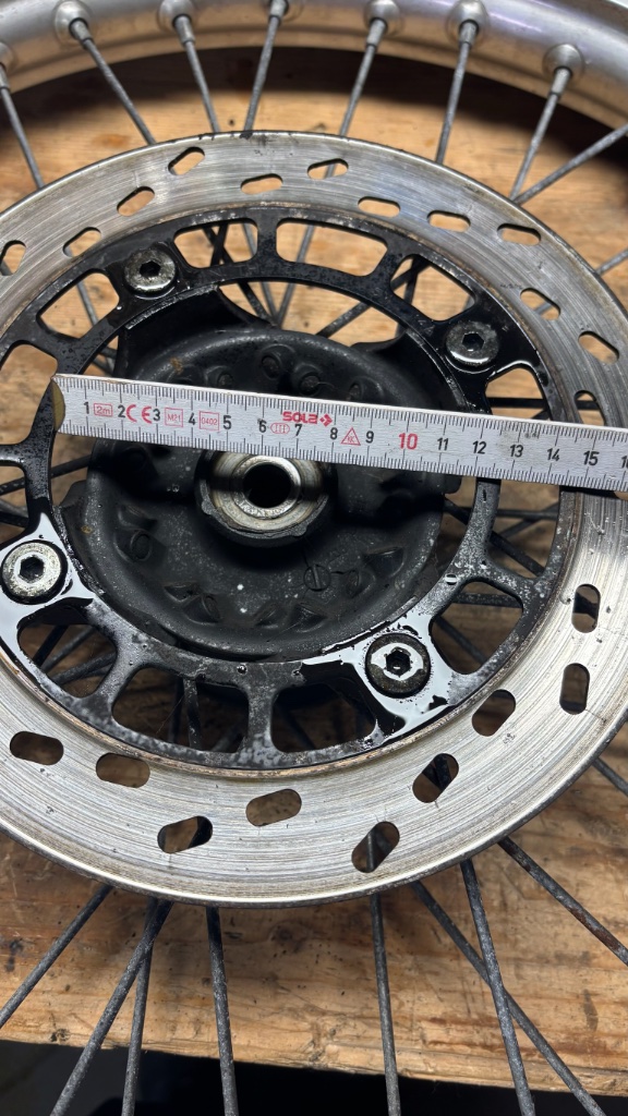

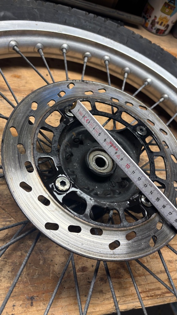

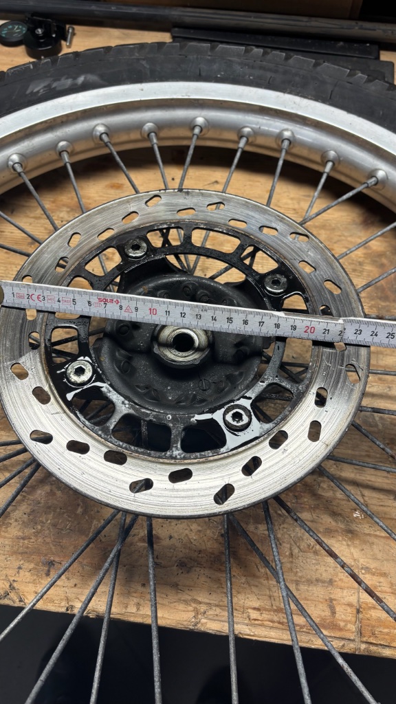

weiß jemand villeicht wo ich eine Bremsscheibe für meine Suzuki DR 500 (SM41) bekommen kann?
Finde leider nirgends ein ersatzteil:
Teilenummer 59221-14A00-000
Masse im Anhang
Vielen Dank Mike
