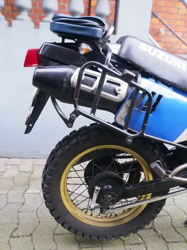

So erste Fotos was zusehen ist, ist auch schon fest verschraubt. Sitzbank kriegt noch einen Wildleder Bezug.

Mag gut aussehen, aber ob das auch so praktisch ist, wage ich zu bezweifeln. Ab und zu regnet es hier schon auch einmal

Wer bastelt denn wild an der perfekten DR600 rum?
..ups... Der "Lichtblock" ist später durch ein LED Inline Rücklicjht ersetzt worden..
zur Sitzbank: Es gibt da ein günstiges, rutschfestes, wasserdichtes Bezugsmaterial mit feinem Rautenmuster. Habe ich beim aufpolstern meiner Transen Sitzbank genommen und hat sich bislang bewährt.
ach so: wenn Du massiv Teile an die 600er baust: achte auf den Kühlluftstrom. Die Tenere hatte da zwischenzeitlich dank tiefergesetztem Frontfender und geändertem Tank ziemliche Probleme mit der Luft bekommen..

Nun das mit dem Luftstrom ist ein guter Hinweis danke. Werd aber sowieso ne Öl Tempo Anzeige verbauen dann seh ich es direkt. Und zum Regen ja aber ist ja kein Problem der Bezug der jetzt drauf ist dient zur Stütze und als Regenschutz also durch Nässen wird nichts. Alles andere ist dann halt was feucht
