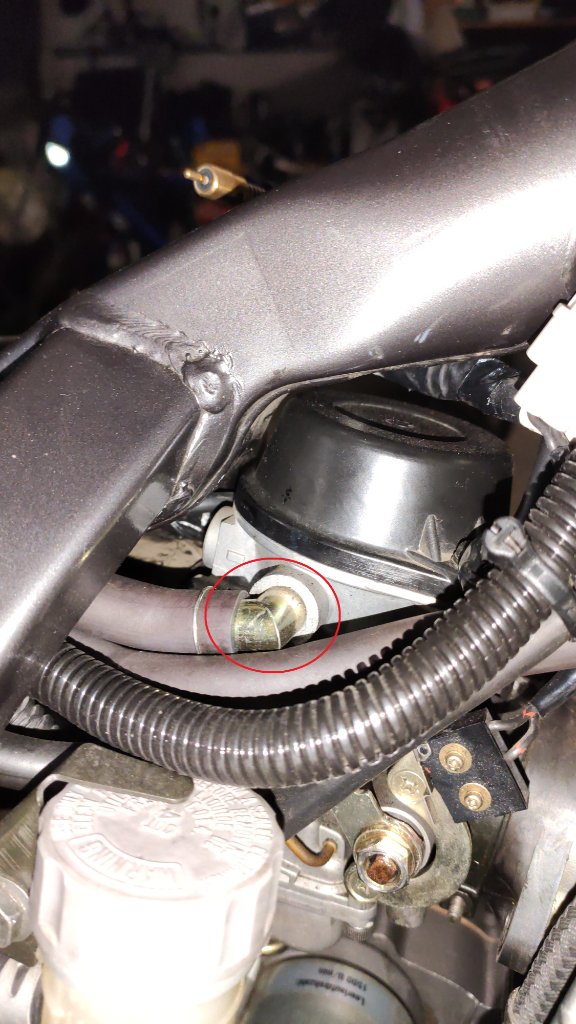

weiß jemand wo der Schlauchanschluss Nr 17 der rechts im Vergasergehäuse steckt hingehen muss? Der liegt frei, da hatte ich aber nichts geändert.

Re: SP 46 Motor unruhig, hart, magert gefühlt ab und Auspuff knallt
meinst du den rot eingekreisten Schlauch?
An diesem sollte der kleine Sekundärluftfilter hängen.
Die von dir gezeigte Nr. 17 hätte ich aber auch dem Benzinhahn zugeordnet.
Ist dein Luftfilterkasten denn sonst original? Mit einer 145er HD solltest du mit originalen Luftfilterkasten doch eher auf der fetten Seite sein.
