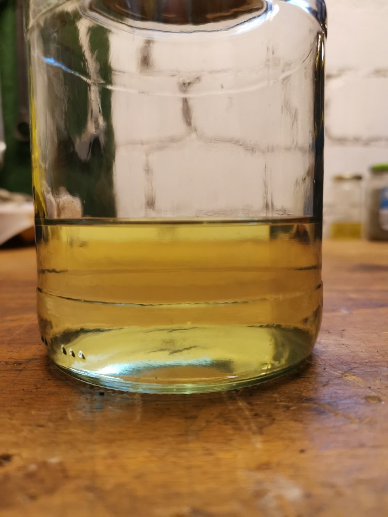

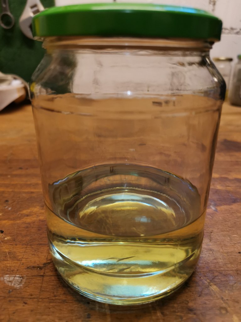

So, nachdem die SE am Donnerstag in der Werkstatt angeliefert wurde, habe ich sie gestern abgeholt.

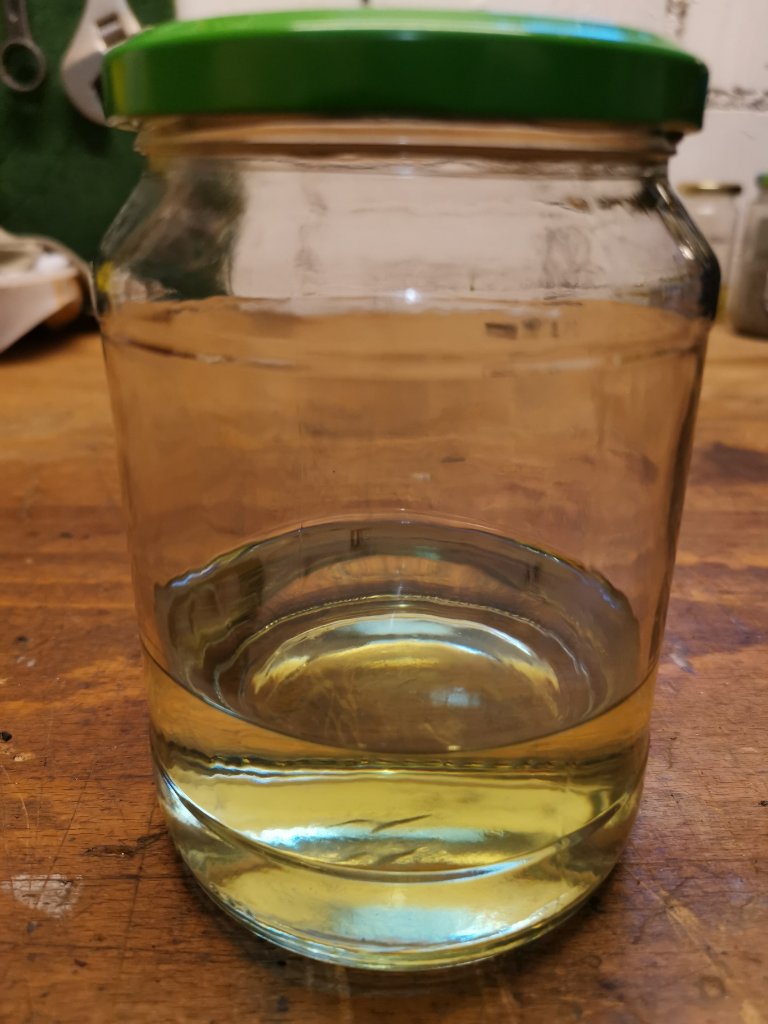

Noch vor Ort die Schwimmerkammer entleert und auf Stellung PRI noch frischen Sprit nachlaufen lassen.
Dann das Ganze in ein Glas gekippt, nach Wasser im Sprit sieht das nicht aus. Gleiche Symptome wie auf der Heimfahrt.
Beim Gas geben sofort Fehlzündungen, keine Gasannahme und Leistung.

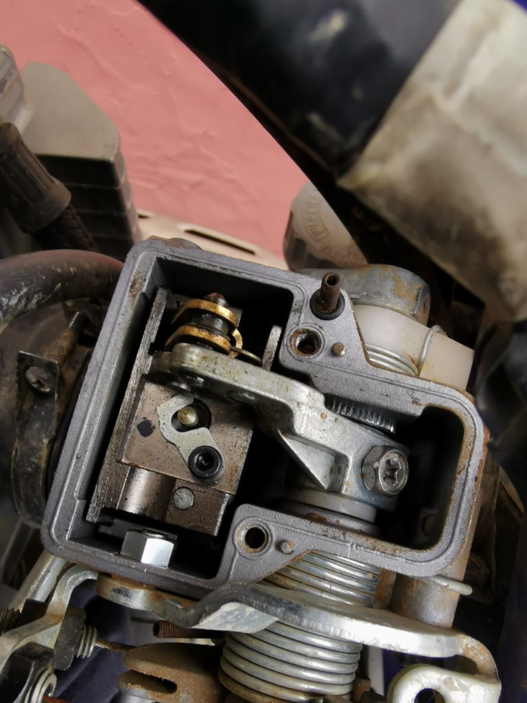

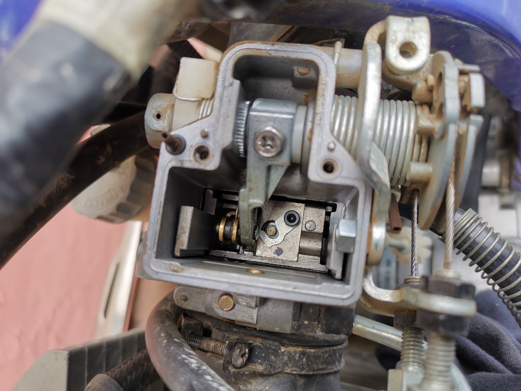

bei mir war es Schraube 5 die sich raus vibriert hat. Die verbindet die Welle mit dem Hebel, welcher den Schieber hochzieht: http://www.mikuni-topham.de/DEUTSCHSITE ... zteile.pdf
Wenn der Deckel oben ab ist, kommt man gut dran.

der Hebel 8 zieht dann wohl den Schieber nach oben.
Mal schauen, ob ich da mit wenig Aufwand dran komme.
Das würde bedeuten, daß sie beim Gas geben über die Beschleunigerpumpe zwar viel Sprit bekommt aber keine Luft.
Sie säuft quasi ab. Aber kann das auch die Fehlzündungen auslösen?

So, heute mal wieder was zerlegt. Seitenteile, Sitzbank und Tank hab ich in 3 min. runter. Vergaser gelöst und gedreht, damit ich an die Deckelschrauben komme, also die rechte ist sonst nicht zugänglich. Alle Teile da, wo sie sein sollen. Dann noch Lufikasten und Batteriekasten lösen um Platz zu schaffen.
Vergaser raus und mal ins Loch geglotzt. Schieber geht hoch, Beschleunigerpumpe spritzt ein. Das wars wohl nicht, wäre zu einfach gewesen.

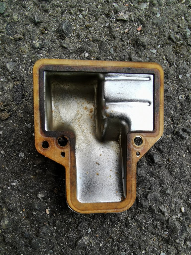

Wo der Schmodder herkommt, würde mich auch interessieren. Habe einen Twinair verbaut. Ja Dennis, wahrscheinlich von den Veranstaltungen :mrgreen:.

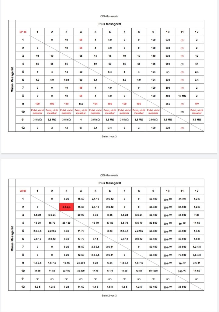

Gelöschter User hat geschrieben: 15 Sep 2021 09:54 Miss doch mal die Spulen und die CDI mal durch, wie es im Reparaturhandbuch steht, auch die Zündspulen.
Ersteres geht recht schnell, also Erreger und Erzeugerspule, bei der CDI musst du dir etwas Zeit nehmen.
Die CDI aus CZ kommt von Ignitech und kostet 140€ oder so.
Jim
So, CDI ist durchgemessen und wohl für den gelben Sack bestimmt :( . Aber vielleicht ist ja das Handbuch falsch und die CDI ganz :mrgreen: . Nee, hab zwar einen Fehler im WHB gefunden (rot unterlegt), ist wahrscheinlich nur das Komma zuviel. Falsche Werte sind in roter Schrift. Oben gemessene Werte, unten Werte aus dem WHB.
Das meine Elektrik gesponnen hat, schrieb ich ja bereits, Seitenständer und so.... viewtopic.php?p=162958#p162958.
Nun stellt sich mir zusätzlich noch die Frage? Hat der Elektrolurch, wie auch immer die CDI zerstört oder hat die u.U. langsam sterbende CDI die Elektrikprobleme verursacht?
Das wäre in sofern wissenswert, damit nicht eine (neue) CDI erneut durch den Elektrikfehler zerstört wird.
