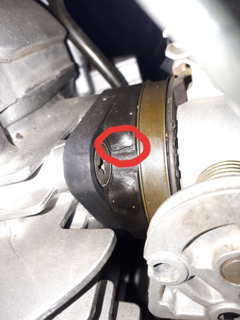

Das war mein Sorgenkind , ca 5mm breit.

BZ650 hat geschrieben: 17 Dez 2021 09:09 Das war mein Sorgenkind , ca 5mm breit.
Also das ist es bei mir definitv nicht. Der Flansch ist in einem guten Zustand.

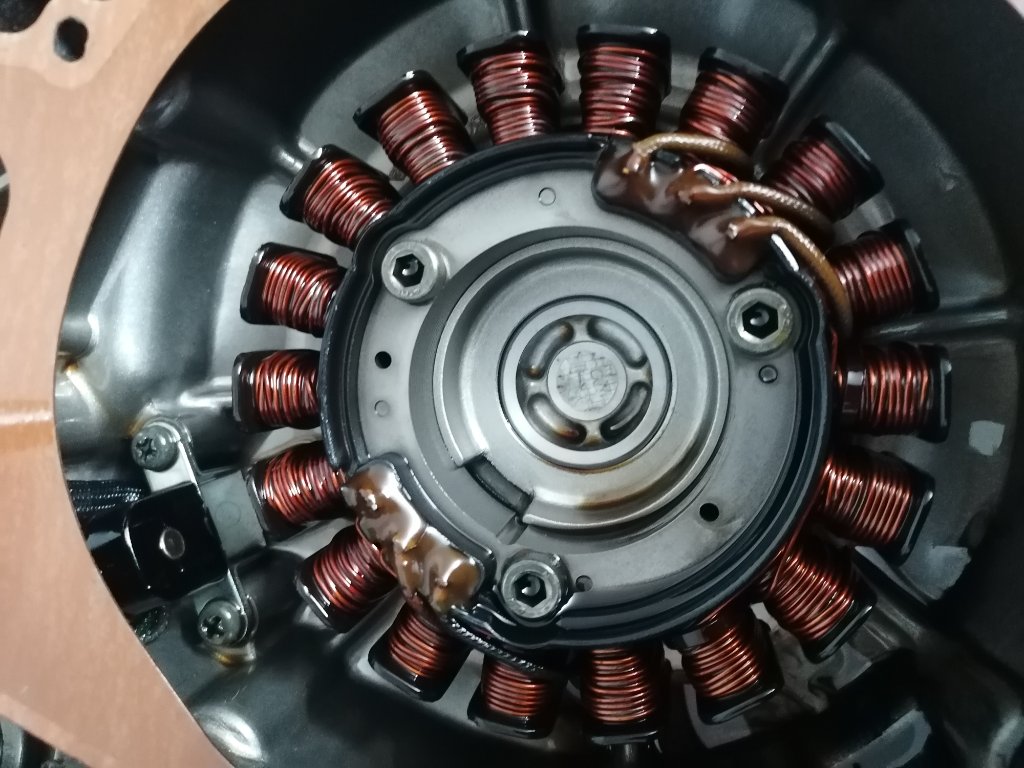

Wenn den Deckel abnimmst, könntest du sehen ob vllt. so
Schmorspuren wie beim Stefan zu sehen sind,
äh, also an seinem Möpp...

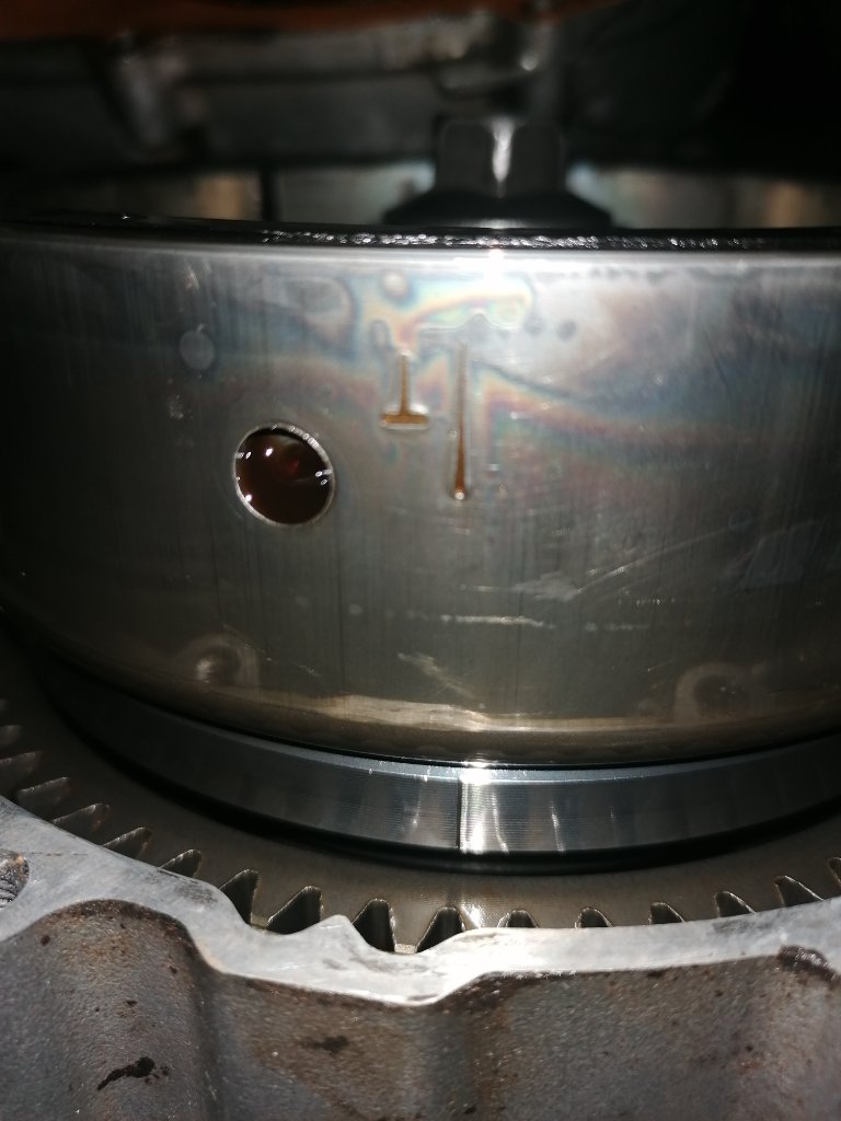

Das Polrad ist auch in Ordnung. Habe über das Kerzenloch den OT ermittelt und anschließend die Markierung überprüft.

An der Lichtmaschine habe ich noch mit 50V die Isolationswiderstände der Spulen gemessen. Die Werte passen!
Außerdem habe ich den Limadeckel entfernt und die Spulen auf optische Schäden (verschmorte Kabel) überprüft. Ich konnte nichts ungewöhnliches sehen.

Hattest Du das Polrad mal auf richtigen Sitz geprüft, Passfeder abgeschert, Polrad verdreht?
Funken würde sie ja trotzdem, halt zum falschen Zeitpunkt.
Mehr fällt mir dazu leider auch nicht mehr ein. Alles andere hattest Du ja geprüft.
Die Lima sieht gut aus, Werte stimmen ja auch. Verbindung von den Spulen zur Masse hast Du auch nicht?

Den Sitz des Polrades habe ich über die Positon der Markierung im OT geprüft.
