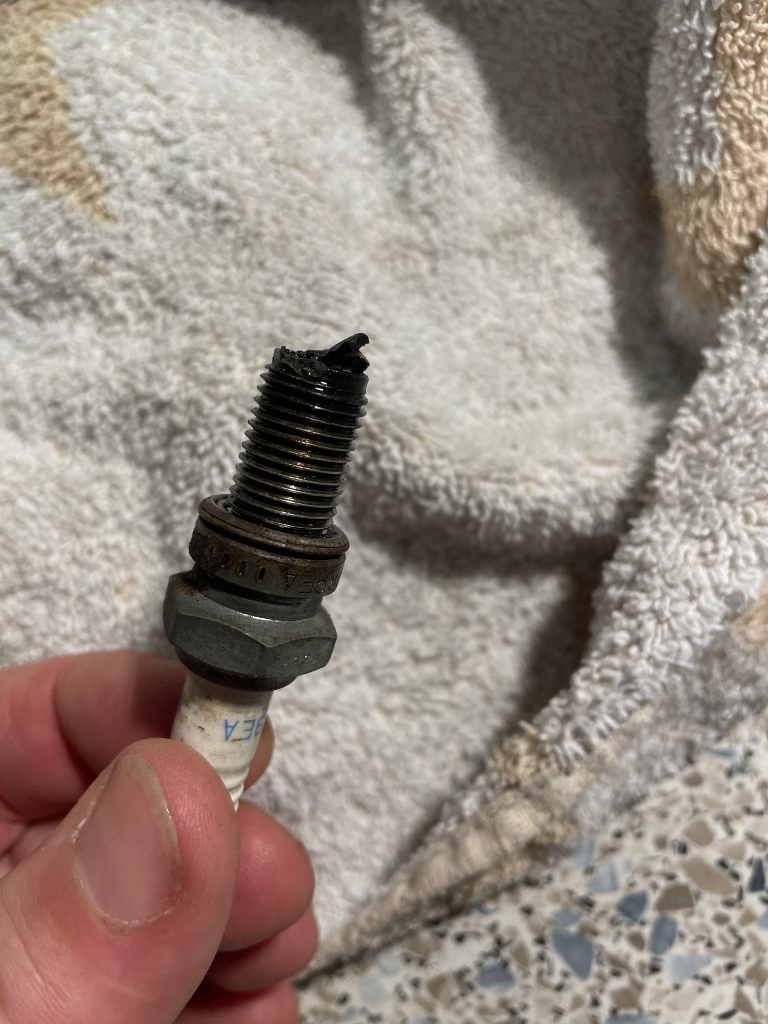

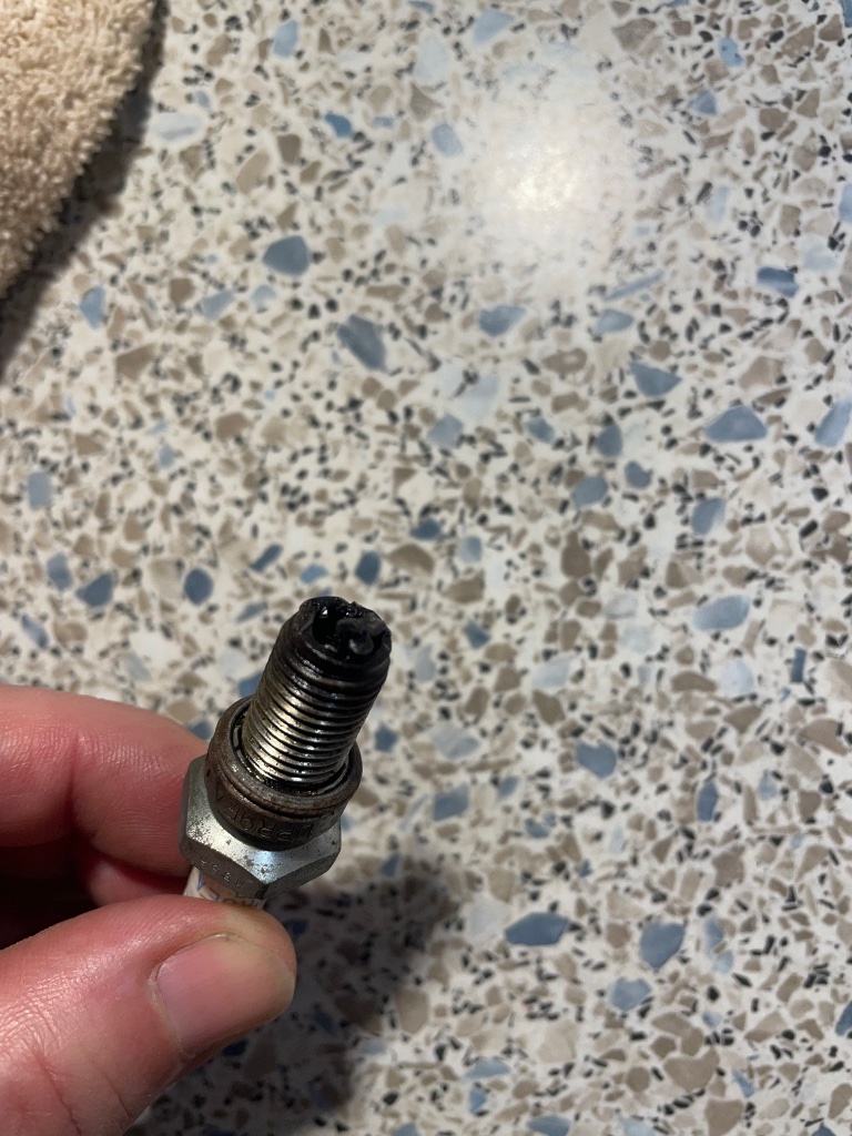

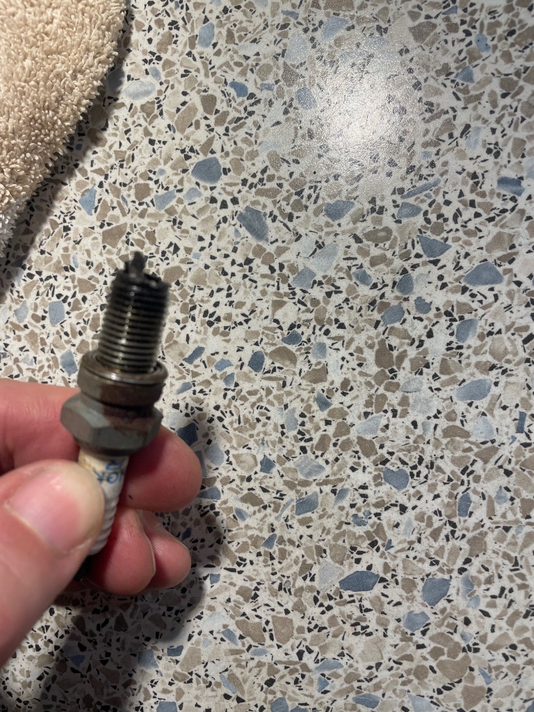

Also erstmal Ventile einstellen und damit ich den richtigen OT finde , Zündkerzen raus 👍
Und was sehe ich da, ???????
Wie kann den sowas, habe ich noch nie so gesehen
Was heißt das den jetzt?
Und der Deko geht nicht mehr richtig zurück Feder hat Ader noch gut Spannung

Ich würde an Deiner Stelle versuchen dem Kindlichen Forscherdrang, der in den meisten von uns schlummert, nachzugehen und den vorhandenen Motor mal ner Wurzelbehandlung zu unterziehen :wink: :roll: :?
Meine Laienhafte Kentniss lässt mich fragen: Sind die Zündkerzen zu lang, also falsche Teile? Ventile extrem verstellt, durch übergesprungene Steuerkette, oder oder?? Wie kann es denn sonst nen Loch im Kolben geben? :? :roll:

Die gestauchte Zündkerze wird keinen direkten Kontakt mit dem Kolben gehabt haben wenn sie die passende Länge hat. Wenn aber ein Ventil abgerissen ist kloppt das auch die Kerze platt! Dann wird die ganze Aktion aber ziemlich aufwendig wenn keine Ersatzteile (Spendermotor) vorhanden sind!
