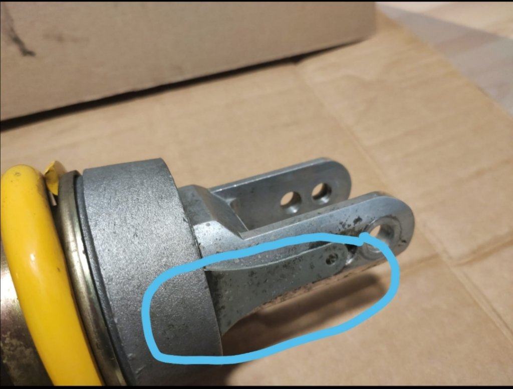

Ich habe über einen Forumteilnehmer ein gebrauchtes Federbein angeboten bekommen. Was ist das hier für ein Blech?
Sp46 (38.000km)
Re: Federbein Sp46 unteres Gewinde kaputt
Marvin hat geschrieben: 08 Mär 2022 14:02Ich habe über einen Forumteilnehmer ein gebrauchtes Federbein angeboten bekommen. Was ist das hier für ein Blech?
Kann ich Dir leider nicht sagen, eventuell ein Sicherungsblech/Abdeckblech für die Verschraubung? An meiner ( die ich tiefergelegt gekauft hatte ) ist das nicht mehr verbaut gewesen!
