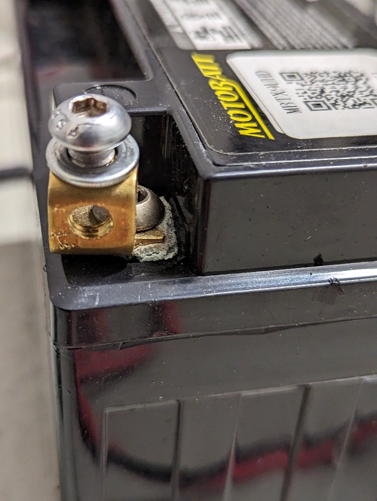

Leider scheinen die Motobatt Batterien nicht besonders haltbar zu sein.
Nachdem die letzte Motobatt in meiner SP46 immer nach kürzester Zeit entladen war und ans Lagegerät musste, drückt es bei der aktuellen Motobatt nun die Säure an den Polen raus.
Bei der letzten Batterie dachte ich noch - kann halt mal vorkommen... Aber nun ist die zweite Motobatt nach etwa 1 Jahr defekt...
Bei den hohen Preisen dieser Batterien kann ich leider keine Empfehlung mehr geben.

pallas
Beiträge: 452
Wohnort: Schweiz
Re: Welche Batterie? Säure, Gel, AGM, Lithium
Beitrag von pallas »
Nachtrag:. Die Motobatt "zwitschert" beim Laden.
Eindeutig defekt, nach etwas mehr wie nur 1 Jahr. :evil:

Beiträge: 1125
Hi pallas,
ich würde mal das Ladegerät prüfen, möglicherweise ist das gar nicht für die LiFePo4 geeignet. Die Ladespannung sollte auf gar keinen Fall 14,8 Volt übersteigen. Weiterhin geben viele der modernen Ladegerät einzelne Spannungsstöße über 20 Volt ab, um das Sulfatieren der Bleiplatten zu verhindern. Ein hoher Wechselspannungsanteil kann die Akku`s zum Kochen bringt.
Die alten Blei-Säure-Akku`s haben so etwas locker verkraftet wenn man immer auf den Säurestand geachtet hat.
