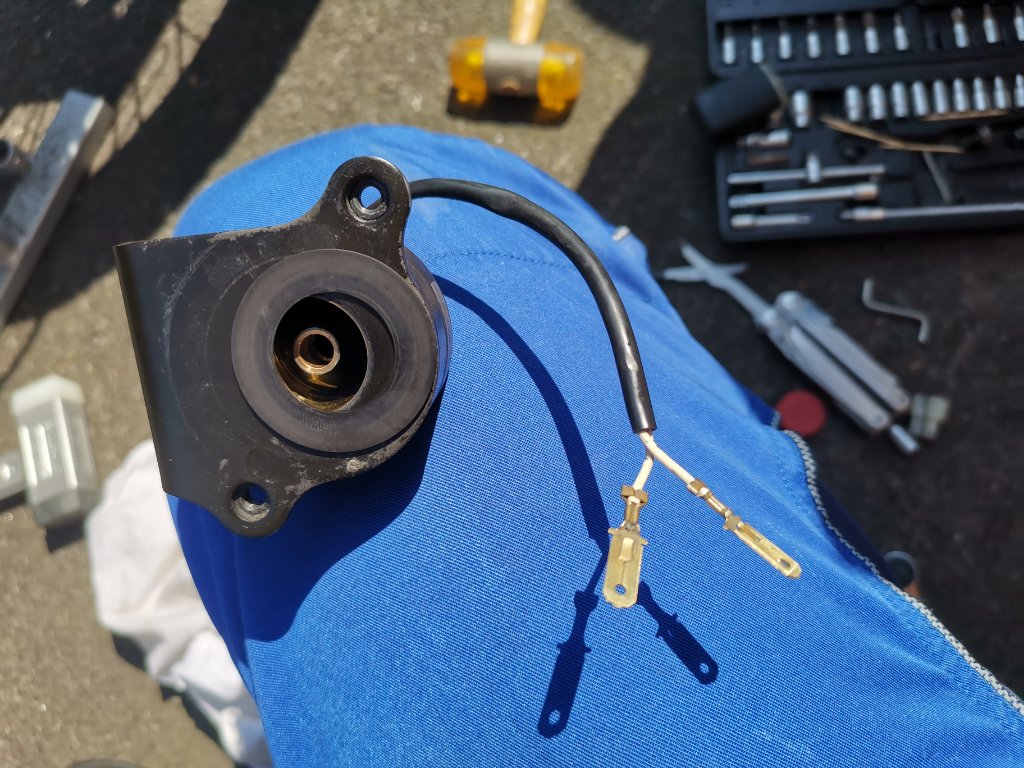

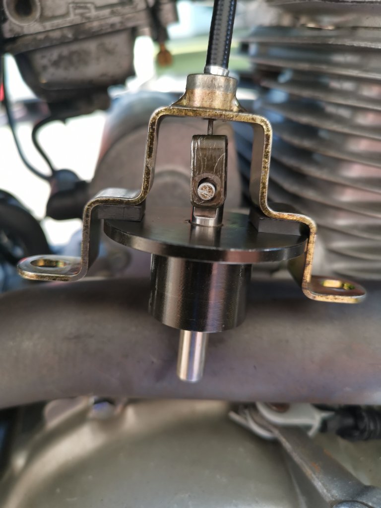

So, gestern das schöne Wetter genutzt und mir den fetten Magneten vorgenommen. Der lässt sich nämlich zumindest mal teilzerlegen. Erstmal den Zug ausgehängt und mit dem Schlagschrauber die beiden Kreuzschlitzschrauben aufgekloppt. Nun lassen sich die Teile trennen und auch gut reinigen.deFlachser hat geschrieben: 25 Apr 2023 11:43 Zerlegen (zum inneren Aufhübschen) lässt sich das Teil wohl nicht
Da ist dann einmal das Gehäuse für die Spule mit einer Messingführung und das Gegenstück mit nem Metallstift. Hier ist der Dekozug eingehängt.
Alles schön mit Wartungsspray behandelt und erst mal ne Trockenübung mit nem 7,5Ah Notstromakku gemacht, funzt.
Dann alles wieder zusammen (Inbus gegen Kreuzschlitz getauscht, logisch) und eingebaut. Ich habe wohl bestimmt 20-30 x aufs Knöpfchen gedrückt, ganz kurz, dann dreht der Anlasser noch nicht, muss ja schließlich nicht sein.
Der Magnet zieht nun bei jedem Knopfdruck und geht wieder schön fluffig
Schönen Sonntag und Gruß Stefan
