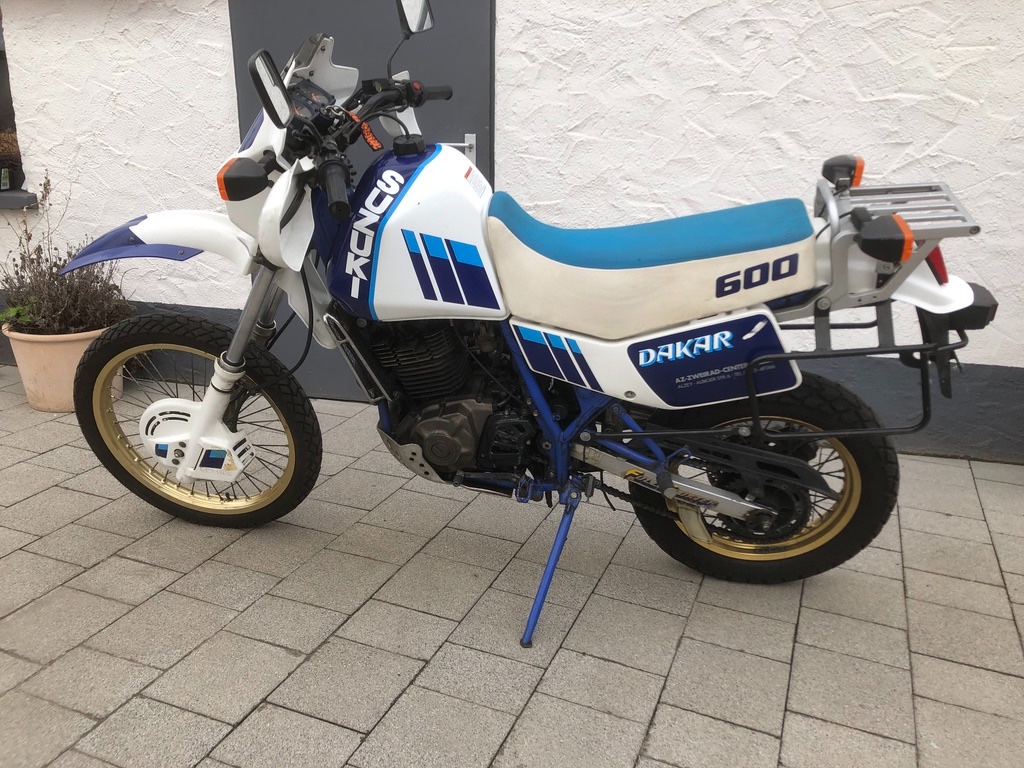

Und hier mein Neuzugang im Ausgangszustand:
Was ich nun bisher gemacht habe:
  • Ölwechsel mit Filter
  • Schrauben des Zylinders wie in Wartungsplan vorgeschrieben nachgezogen
  • Ventile eingestellt - Einlass 0,10mm / Auslass 0,15mm
  • Ausgleichswellenkette nachgespannt
  • Ölsumpf gereinigt
  • Vergaser gereinigt, Schieber auf Verschleiß kontrolliert, Schwimmerstand auf 23mm eingestellt
  • Alle Steckverbindungen des Kabelbaums kontrolliert und mit Kontaktspray behandelt
  • Alle Züge und Tachowelle mit harz- und säurefreiem Öl behandelt
  • Paar Stellen am Rahmen mit Multifilm konserviert
  • Luftfilterkasten gereinigt, Drahtnetz gereinigt und Luftfilter ausgewaschen und geölt
  • originale Hupe hatte es hinter sich - hatte zum Glück noch eine
  • Lager des Kettenradträgers ersetzt - das Hinterradlager bedarf nochmals meiner Aufmerksamkeit
Was noch aussteht:
  • Hinterradlager richten
  • Dekowellen WeDis ersetzen und Dekozug einstellen
  • Kettenführung unten ersetzen. Da fehlt die Rolle. Mal gespannt wie das Teil von Hessler ist.
Dann gehts ab zum TÜV, sie wird angemeldet und dann mal ne längere Strecke gefahren.
Danach ein Ölwechsel durchgeführt und wenn mir dann keine Überraschungen mit dem Öl entgegenkommen, bekommt Sie neue Reifen und ich seh nochmal nach dem Gabelöl.
So der Plan.
Achja und auf so einen GSXR Schalldämpfer wie ich ihn auf meiner Neuseeland DR hatte, hätte ich auch Bock. Nur mal schauen ob man den noch ein wenig leiser bekommt.
Thema Reifen: Hatte an den Mitas e07 gedacht. Bin Allwetterfahrer. Oder doch der K60 Scout?

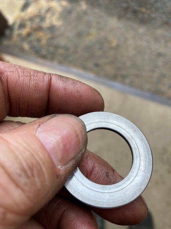

Nachdem ich nun gestern Nachmittag mit meine auf mich zugelassene DR600 ausgiebig testen konnte rutscht meine neue Kupplung auch. Die Federn sind im Range (soll laut WHB=34mm, IST=35,5). Neue Kork- & Stahllamellen habe ich verbaut, nur die Anlaufscheiben des hinteren Kupplungskorbes sahen für mich völlig intakt aus (an einem GAZ69 oder W50 hätte ich die niemals getauscht :cry: ), aber hab heute neue bestellt bei der Fa.Heßler, dazu auch noch 4 neue Federn. Mal sehen ob das was hilft, allerdings erschließt sich mir nicht warum verschlissene Anlaufscheiben die Ursache für das Kupplungsrutschen sein sollen. Entscheidend ist der Druck und die Vorspannung und das Maß des Kupplungspaketes im gespannten Zustand. Das Maß wird doch aber von den Scheiben nicht beeinflußt :?
Stärke Kupplungspaket=26,7mm
zusammengeschobene Breite vom Kupplungskorb=23,8mm
äußere Anlaufscheibe
innere Anlaufscheibe
Bei einem lastlosen Maß von 3,9mm sollte die Kupplung doch greifen.
Ach so, die neuen Lamellen hab ich natürlich vorher ins Öl gelegt was ich dann auch eingefüllt habe (Louis 10W40 mit Spez.JASO MA2).
Ich werd gerade aus der Sache nicht schlau :shock:

die Anlaufscheiben sehen auf den Bildern schon etwas mitgenommen aus. Da hat offenbar jemand nicht gewusst, was ein Drehmomentschlüssel ist, frei nach dem Motto, viel hilft viel.
