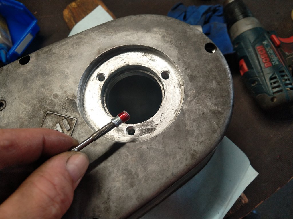

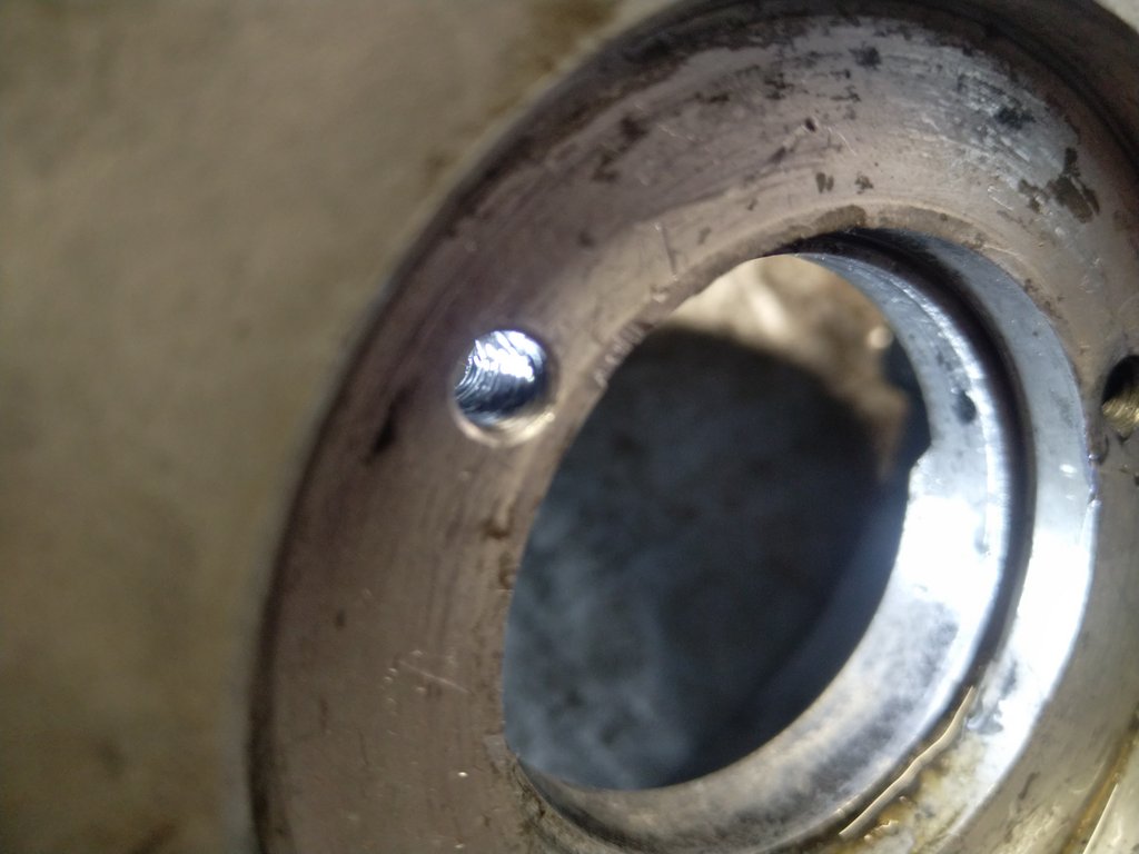

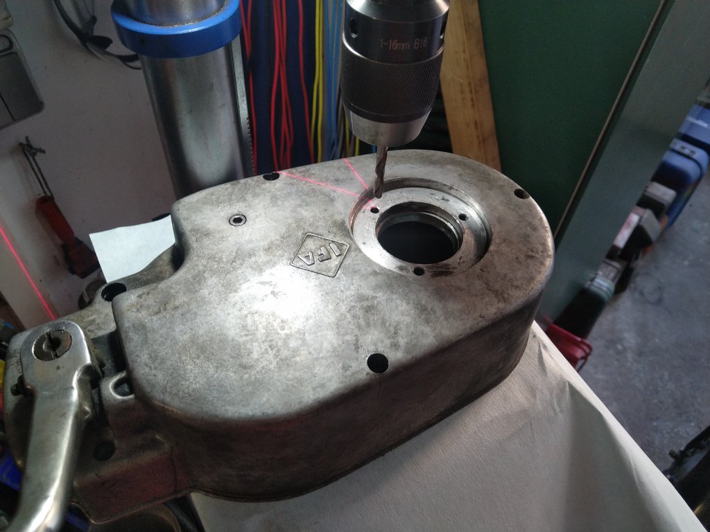

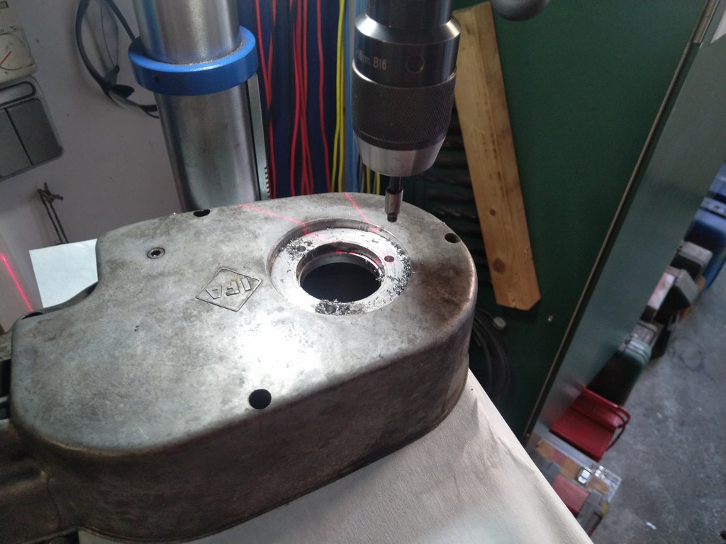

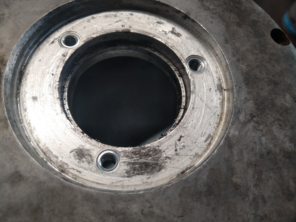

weil es gerade in das Thema passt
letztes Wochenende hat sich auf dem Rückweg vom Treffen der Kupplungsdruckpunkt des ETZ Gespann langsam aber sicher verabschiedet
Gestern habe ich mal nachgesehen
eines der drei M6er Haltegewinde im Kupplungsdeckel war tot
wieso warum und weshalb ich das Gewinde gekillt habe ist mir schleierhaft
das ist das erste mal an dieser Stelle in den 37 Jahren MZ Klempnerei
also kamen drei Buchsen M6x12 zum Einsatz
