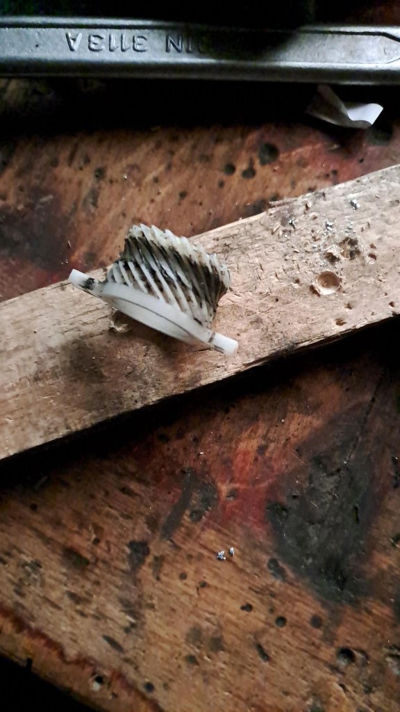

Re: Tacho spinnt.
So sieht ne Schnecke aus, die es hinter sich hat

Re: Tacho spinnt.
Stimmt, da fehlt die Schnecke
Zu sehen ist nur ein schrägverzahntes Zahnrad.
@der-bayer: Achte auf die Mitnehmer, das die i.O. sind
