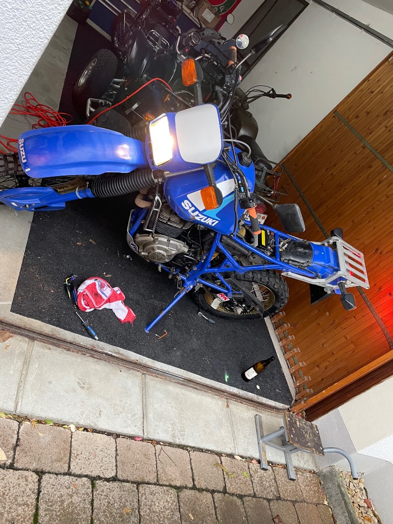

Dr 600 Vergaser tropft
Re: Dr 600 Vergaser tropft
Mach es doch lieber gleich richtig, sonst bastelst Du noch ewig da rum.
Zeit sparst Du ja auch kaum!
Ansonsten kannst Du den Deckel der Schwimmerkammer mal abnehmen und schauen, ob das Nadelventil bei ganz leichtem Druck noch schließt (Schwimmer von Hand nach oben drücken).
Benzinhan undicht: Schlauch abziehen?
Ja das schau ich morgen nach. Gut das mit dem benzinhahn testen ist klar. Dann werd ich wohl doch den ganzen vergaser auseinander nehmen. Brauche aber zuerst dann noch neue dichtungen.
Meistens kannst du die alten Dichtungen wiederverwenden.
Wenn die Kammer lang nicht offen war: extrem vorsichtig sein. Mit dem Gummihammer zart locker klopfen. Wenn die Dichtung klebt: Stückweise mit dem Teppichmesser anheben.

Das ende vom lied ist das problem ist behoben. Benz hahn ist dicht. Hatte die schwimmerkammer weg (die schrauben waren ziemlich locker) könnte natürlich auch daran gelegen haben. Schwimmer macht dicht. Dann alles soweit sauber gemacht(war aber nicjt wirklich dreckig oddr so) dann wieder zusammengebaut. 3 kicks und die dr war ohne tropfen da
Vielen dank für die Hilfe

Also bei meiner steht 160 Leergewicht drin. Das wären knappe 10 kg zu leicht fürs passende leistungsgewicht. Ich frag am besten mal beim tüv nach. Drossel gibts. So eine art distanzring der den durchfluss vom vergaser minimiert. Kostet samt tüv Gutachten 110€ danach muss es halt nocj eingetragen werden. Und was ganz schlimmes. Der vergaser tropft jetzt auch wieder
könnte mir vorstellen dass der schwimmer selber undicht ist und nach einer gewissen zeit sich mit benzin füllt ? Hatte ich mal bei meiner zündapp (war allerdings ein messing schwimmer)
