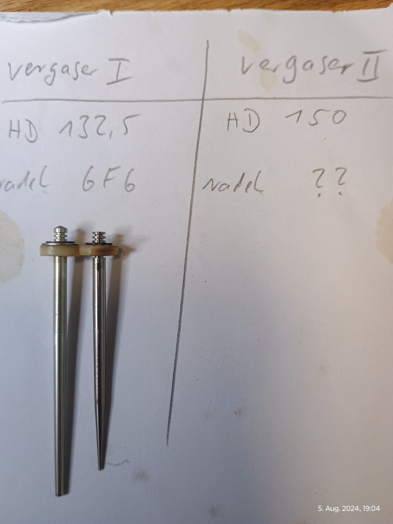

Ich habe dann den schwimmerstand geprüft, gemessen habe ich 17,5mm nach Handbuch sollte das ja weniger sein also habe ich jetzt erstmal auf 14,5 eingestellt und dabei ist mir die bedüsung aufgefallen. ich hänge ein Bild dran da sieht man das am besten und da bin ich jetzt ein wenig verwirrt weil Düse und Nadel sind in meinem originalvergaser und beim Reservevergaser völlig unterschiedlich
Mein Vergaser ist der Vergaser 2 und der Reservevergaser ist mit Vergaser 1 gekennzeichnet.
Die Nadel vom Vergaser 2 hat keine Bezeichnung, ist kürzer und hat auch eine völlig andere Formgebung. Die rechte Nadel gehört zum Vergaser 2, also zu meinem der eingebaut ist
Was ratet ihr mir wie soll ich weiter vorgehen ?

Re: SP45 nimmt kein Gas - rennt dann aber perfekt
die kurze Nadel sieht aus wie eine Dyno-Jet Nadel. So kurz und spitz wie die ist, würde ich sagen Dyno Kit 3. Wenn der Rest original ist, würde ich die nicht verbauen. Zu beachten ist in dem Zusammenhang die Nadeldüse, in dem die Nadel geführt wird. Wahrscheinlich ist die auch nichtmehr original. Am besten erstmal alles auf Werkseinstellung zurücksetzen und dann testen bzw. mit deinem Vergaser weitermachen. Dein Problem könnte von der Leerlaufdüse oder der Leerlaufgemischschraube kommen. Check bei letzterer, ob die Dichtungen alle verbaut sind, wie es sein soll (Explosionszeichnungen findet man mit Google). Dann mal die Kanäle mit Druckluft prüfen. Reinigen heißt nicht, dass die wirklich alle frei sind.
LLD bei der Gelegenheit auch mal checken…

Ja Moin,
so etwas ähnliches hatte ich vermutet, bin aber verunsichert, da ich die DR so gut ja nicht kenne.Das würde mir jetzt auch erklären, warum die SP45 so gut geht. Oberhalb 3000 macht die nämlich richtig Laune und hängt sehr willig am Gas. Die SP43 ist dagegen ein richtig lahmer Bock.
Ich denke , Dein Rat ist gut. Ich versuche den Vergaser auf Werkseinstellungen zu setze und werde noch mals zerlegen und reinigen.
So langsam habe ich ja Übung und das flutscht nur noch.

Hab ein erstes zwischenergebnis.
Ich habe jetzt aus zwei Vergasern einen Vergaser gemacht. dabei habe ich festgestellt dass mein Vergaser eine bedüsung hatte die ich in keinem Handbuch gefunden habe.
Alle düsen habe ich noch einmal gereinigt und mit reiniger durchgeblasen, dito alles was ich im Vergaser an kanälen fand.
Ich habe jetzt düsennadeln quer getauscht in meinem Vergaser ist jetzt ein 137,5er hauptdüse mit einer 47,5 leerlaufdüse und mit der Nadel 6fh
Vorher war eine 150er Düse mit einer 52er leerlaufdüse und dieser ominösen Kitnadel.
Ein erster Test im leerlauf ergibt dass die Kiste jetzt aus standgas heraus sauber Gas annimmt . Auch wenn er warm wird nimmt er jetzt sauber Gas an genaueres kann ich erst nach einer ausgiebigen probefahrt sagen aber ich denke der Weg bis jetzt war goldrichtig
Mein Fazit: Bastelvergaser vom Vorgänger
