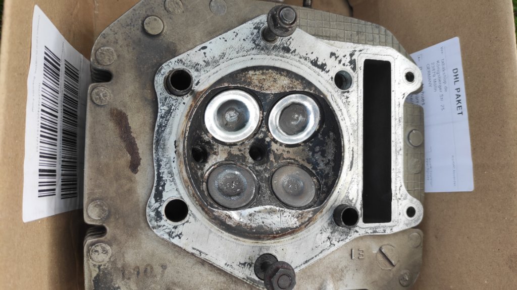

Hasi hat geschrieben: 29 Jul 2024 12:48 Stell doch mal Bilder vom Kolben, Brennraum und Ventile ein. Wird hier immer gerne gesehen! :D
Ich werde es probieren 😅 letztes Mal konnte ich nichts einstellen weil ich noch zu neu hier bin

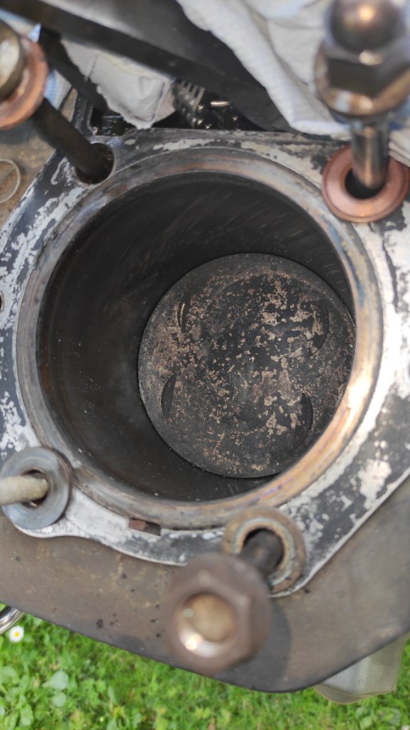

So sieht es jetzt aus, hab leider kein vorher Bild. Es hat leider nicht an den sich nicht komplett schließenden Ventilen gelegen. Morgen werde ich wahrscheinlich den Deckel der Kupplung abnehmen und mir die mal genauer anschauen.😁

Einschlagspuren im Kopf? Kolbenringe sind noch ganz?

kallegerd hat geschrieben: 31 Jul 2024 23:30 Einschlagspuren im Kopf? Kolbenringe sind noch ganz?
Kolbenringe habe ich leider nicht überprüft. Ich hab mir jetzt so ein Set bestellt mit dem man die Kompression messen kann. Wenn da was undicht ist, dann sind es wohl die Kolbenringe und ich muss alles nochmal auseinander nehmen 😂
Re: Kickstarter hat keinen Wiederstand, Dr springt nicht mehr an
Wenn ich mir die Bilder so anschaue ist da doch schon einmal mächtig was schiefgelaufen.
Das sind doch überall kleine Einschläge auf der Kopfseite oder irre ich da?
Die muss doch bereits einmal einen Schaden gehabt haben, meiner Meinung nach.
Beiträge: 647
Der rechte (Foto rechts) Auslass-Ventilsitz sieht auch schon ein wenig verdächtig aus, wie hiha schon angemerkt hat auch am besten mit Wärme auf festen Sitz testen.

Der Dreisi hat geschrieben: 02 Aug 2024 11:29 Hallo,
Ja völlig richtig, an der jetzt geschliffenen Fläche ist definitiv was abgebrochen, in der Brennkammer waren auch mehrere Stecknadelkopf große Alu Klumpen zu finden.
Beiträge: 3779
Wo meinst du kommen die Klumpen her? Ist ja echt abgefahren das Ganze…
