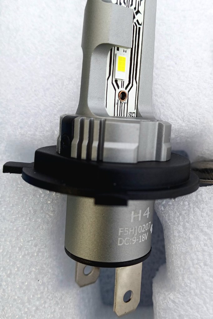

Heute Morgen zur Arbeit waren es 30min. im Stadt/Landstraßenverkehr (30-70km/h).
Und die Temperatur lag bei 28-30°C.
Das Glas weniger als Handwarm.
Spiegel/Reflektor sieht unverändert aus.
Denke die 25W erwärmen das ganze weniger als die 60/55W der H4 Birne.
Heute mache ich ne Tour mit 1h und werde noch mal messen.
Der Lichtkegel scheint etwas höher zu sein als mit der H4 Birne, oder ist die Streuung nach oben nur heller?
Nach rechts Richtung Straßenschilder ist es auch heller.

Stollenreiter hat geschrieben: 16 Okt 2024 09:16 Denke die 25W erwärmen das ganze weniger als die 60/55W der H4 Birne.
Wie geschrieben: bei der H4 wird der Glaskörper warm, bei der LED der Sockel. Das die LED die Wärme weniger gut in den Reflektor abstrahlt, hatte ich explizit erwähnt. Genau das ist ja das Problem. Deswegen werden LED-Scheinwerfer im Gegensatz zu den Birnen mit recht massiven Kühlkörpern versehen:

DR500 hat geschrieben: 16 Okt 2024 21:49 Wie geschrieben: bei der H4 wird der Glaskörper warm, bei der LED der Sockel. Das die LED die Wärme weniger gut in den Reflektor abstrahlt, hatte ich explizit erwähnt. Genau das ist ja das Problem. Deswegen werden LED-Scheinwerfer im Gegensatz zu den Birnen mit recht massiven Kühlkörpern versehen:
https://www.lskelectronics.com/lsk-xh1
Bild von der Ausleuchtung wäre dennoch interessant
Das LED Leuchtmittel hat als Verdrehschutz (3 Nasen...) aus Kunststoff, wenn das jetzt zu heiß werden würde, dann macht das ganze ja kein Sinn. Hält natürlich die Wärme der Elektronik vom Reflektor weitgehendst fern.
Ich hab an mehreren Stellen gemessen, auch von hinten(so gut es ging mit der Lampenmaske.
Hab immer den max. Wert geschrieben , den ich am Bauteil Scheinwerfer gemessen habe.
Gestern nach der 1h Tour waren es nicht mehr als 25°C.
Ich kann aber auch mal ein Versuchsaufbau machen? Nur die Birne und ohne Fahrtwindkühlung...
Ja die Ausleuchtung muss ich noch ablichten.

Stollenreiter hat geschrieben: 17 Okt 2024 09:19 Das LED Leuchtmittel hat als Verdrehschutz (3 Nasen...) aus Kunststoff, wenn das jetzt zu heiß werden würde, dann macht das ganze ja kein Sinn.
Jo, genau gilt als der kritische Punkt bei den Nachrüstteilen aus China. Nicht ohne Grund hat deine Birne da unten einen Lüfter dran 🙌🏻
Aber du wirst das schon früh genug merken, wenn’s doch zu heiß wird…

DR500 hat geschrieben: 17 Okt 2024 09:33 Nicht ohne Grund hat deine Birne da unten einen Lüfter dran 🙌🏻
Ich habe bewußt ein LED Leuchtmittel ohne Lüfter genommen .
Dachte beim Endurofahren könnte es Staub geben der einem Lüfter nicht so gefällt...
Sind halt einfach nur,günstige LED für die H4 Birnen Ersatz.
Die erhöhte Ausleuchtung des Fahrbahnrand rechts ist ungewöhnlich für mich,aber normal an den neuen Fahrzeugen die ja den kompletten Seitenstreifen inkl.Wald beleuchten. :mrgreen:
Geschuldet halt von den Anordungen der LEDs bei meinem Leuchtmittel.

Oh, ich kannte FATEEYE wegen dem inkludierten Lüfter. Dachte, das wären deren Alleinstellungsmerkmal. Ob kein Lüfter besser ist ist jetzt die große Frage 😅…
Man müsste da mal ein Multimeter dran halten. Würde mich nicht wundern, wenn weniger verbrauchen als in der Werbung steht. Weil 35W sind bei LEDs schon Rallytauglich.

die preiswerten H4 LED, die ich zuerst nutzte (korrigiere Night Eye, nicht Hawk) waren auch passiv gekühlt.
Die Temperaturen hatte ich nicht aufgenommen, da der ganze Spaß nur handwarm wurde.
In den Bereich der 60W Halogen kommts nicht. Deren Wärmeleistung liegt ja bei ca. 55 W.
Ich glaube die Lichtausbeute ist irgendwo bei 8%. Alles andere wird verbraten...
Wenn ich nun bei der Night 22W Aufnahmeleistung hab und davon 30% in Licht umsetzen kann,
wird das mit dem Alurippenklotz schon hinhauen, 16W kann der. Probleme gabs zumindest keine.
Daher nehme ich an, das 70% von 35W Input auch nicht so dramatisch werden.

Ulf hat geschrieben: 17 Okt 2024 21:13 Daher nehme ich an, das 70% von 35W Input auch nicht so dramatisch werden.
Auf der LED steht leider nichts, aber auf der hp und in der bucht waren es nur 2x25W=50W da ja 2 Birnen verkauft werden. :mrgreen:
Also nur 25W. :wink:
Heute morgen im Dunkeln leider keine Bilder gemacht, aber in der Mitte ist ein "Schatten" von der Aufnahme der LEDs.
Fällt jetzt beim Fahren nicht so auf, weil man in der Stadt und Landstraße immer mal Lenkbewegungen macht und der Scheinwerfer da mitgeht.
Bei Fernlicht konzertiert sich das ganze mehr in die Mitte und mehr Reichweite.

ich bin von denen hier ausgegangen:
https://www.amazon.de/FateEye-H4-LED-Sc ... B0C8TC4J4D
Die sehen Augenscheinlich deinen sehr ähnlich, haben aber 35W und einen Lüfter über dem Sockel.

wenn ich mich recht erinnere ist das Licht bei der Kreidler im Standgas sehr schwach was auf geringe Spannung und wenig Strom deutet. Erst bei höherer Drehzahl ist genug Leistung vorhanden um genügend
Licht zu generieren. Also nix für ne LED die immer 12 Volt braucht.
@ Tibor : die LED, die Du verlinkt hast hat zwei Ventilatoren. Einen über dem Sockel und einen am Ende. So was braucht Volumen. Also nix für den kleinen Enduro-Strahler. So meine Meinung.
Und wenn da 35 Watt verbraten werden muß die Wärme irgend wo hin, aber immer noch besser als 50/60 Watt vom Halogen-Brenner.
