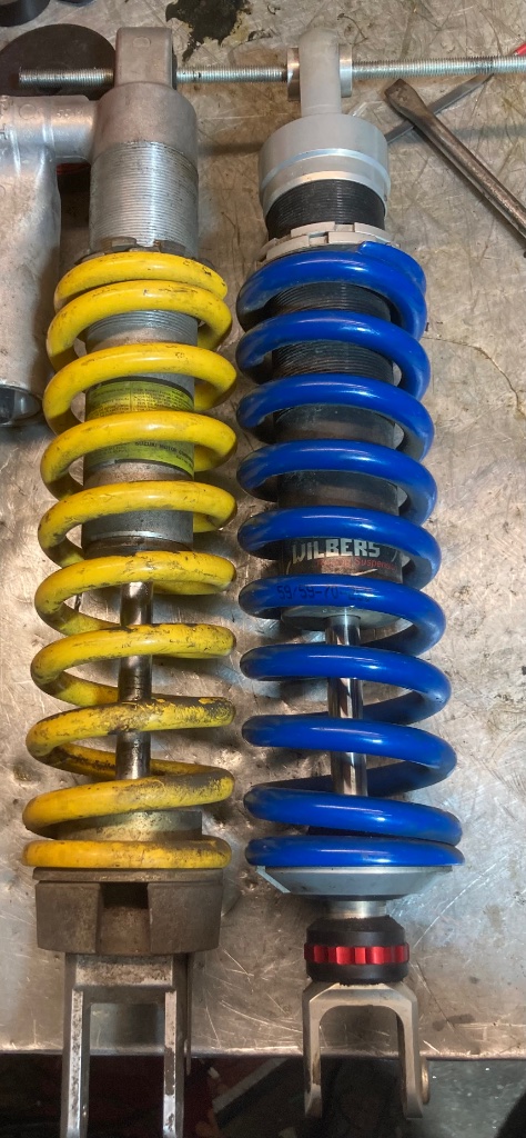

Wenn jemand seine SE upgraden möchte mit einem Wilbers kann er sich gerne melden
Re: Gabel Anpassung/Upgrade für die SE
Wenn jemand seine SE upgraden will mit einem Wilbers kann er sich gerne melden
Ach ja 85kg Feder ist drin
