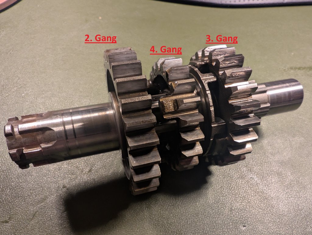

:shock: das Getriebe sieht auch nicht mehr gut aus !
Da solltest du auch für Ersatz sorgen!
Wenn man mal was anfängt….. sagt der Uli immer 🤠

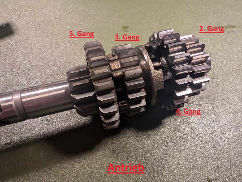

du meinst sicher das 3. angetriebene Zahnrad :D man kennt es. Das Zahnrad zum 4. Gang (angetrieben) sieht auch leicht mitgenommen aus.
Bekommt man irgendwo noch (halbwegs) neue Zahnräder/Getriebe? In diversen Ersatzteile Internetseiten, wo ich die Zeichnungen immer studiere, kann man diese anscheinend einzeln kaufen. Wo kauft ihr die?
