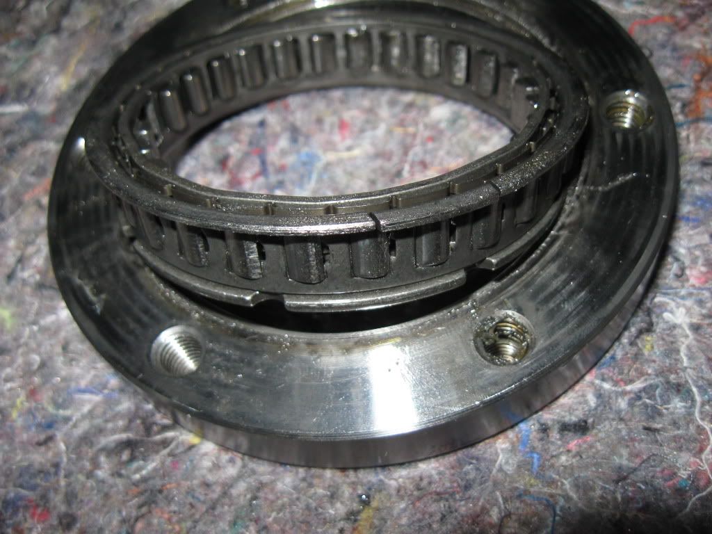

habe jetzt endlich mal das Freilauflager runterbekommen nachdem ich erst einen Polradabzieher zusammengebastelt habe.
So sieht dann wohl ein defektes Freilauflager aus:

prüf auch mal bei dieser Gelegenheit die Spannung deiner Ausgleichswellenkette, mit dem Knick dieser auf dem 2.Foto sieht die Geschichte ein wenig locker aus-der Knick gefällt mir gar nicht.
Beim Kafig- Innenring des Freilaufes brechen die Stege heraus, dann verkannten sich die "nennen wir es mal S-Kugeln" zwischen den beiden Gleitflächen, das war bei mir immer die Ursache beim defekten Freilauf.

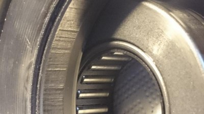

habe in der Bucht das gefunden....
http://www.ebay.de/itm/272642735584?ul_noapp=true
meines Erachtens hat aber der mittlere Lagerring einen Schlag bzw. Verformungen
Ist das Teil so noch ok? Laut Anbieter super zustand.....

Joah, mach das nicht.
Wie oft wechselt man an einer DR nen Anlasserfreilauf mit dem ganzen Aufwand?
Vergiss es.
Da sind 180 Euro für einen neuen zukunftsicherer angelegt.
Vergiss es.

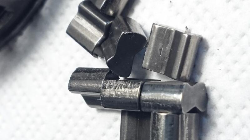

heute mal den Freilauf ausgebaut, (Danke osym für den Tipp mit dem Abzieher
Wie ist denn das Laufbild der Lagerschalen? Hab da leider keinen Plan wie die aussehen müssen, jedoch sehen die ziemlich eingelaufen aus, oder ist das so normal?
