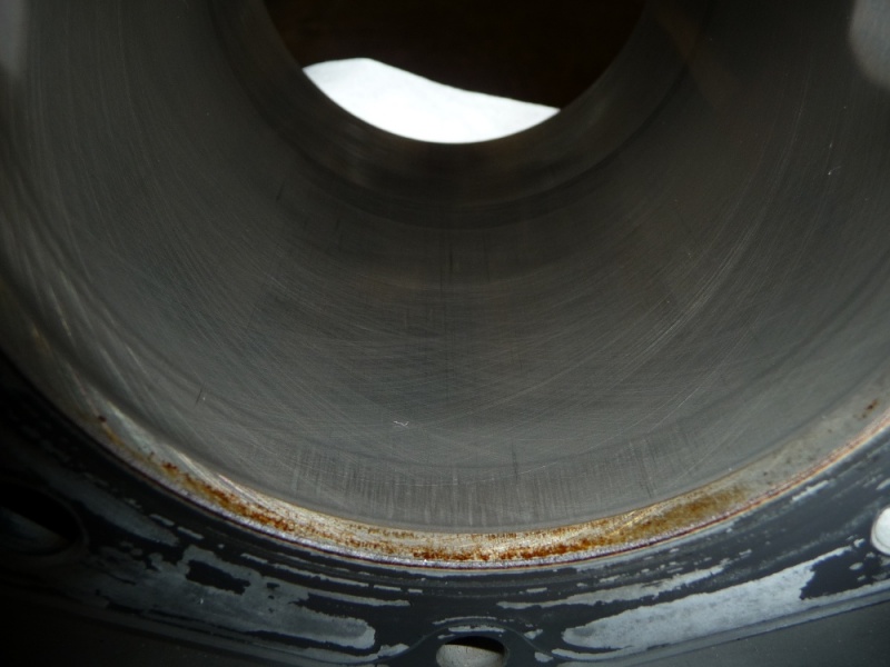

Helsche
- Beiträge: 741
- Registriert: 01 Jun 2003 00:00
- Wohnort: Züri/Leipzsch
Re: Kolbenbolzen ein 2. mal verwendbar?
Mein Zylinder nach 33000 km:Easy hat geschrieben:Ich habe auch noch keinen Zylinder gesehen in dem nach ein paar tausend Km das Hohnbild noch zu sehen gewesen wäre.
ok dann is ja wunderbar.
die Zylnder die ich die letzte Zeit gesehen hab waren innen fast Spiegelglatt.
Ich betone fast
