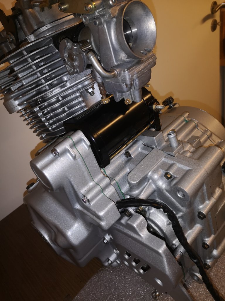

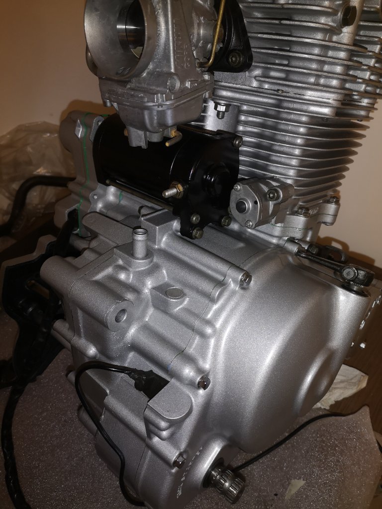

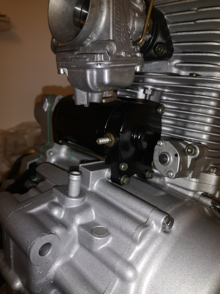

Der abgebildete Anlasser passt nicht auf die SP43/45.
Der müsste für die Sp 46 sein.

Dein Anlasser sieht so aus
