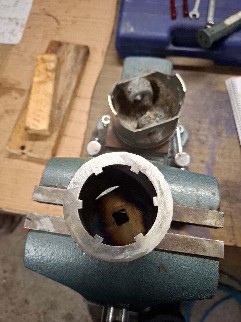

Damit kommt man allerdings (zumindest bei der SP46) nur dran wenn die Kurbelwelle samt Lager aus dem Gehäuse raus ist. Daher bin ich grade dabei mir das Teil zu einer Nuss umzubauen (Griff ab, ein Stück Rohr auf den Ring schweißen, oben ein Blech auf das Rohr und entweder einen 1/2" Vierkant feilen, oder eine Mutter/alte Nuss drauf schweißen. Warte noch auf etwas Material, dann kann ich gern mal ein Bildchen posten.

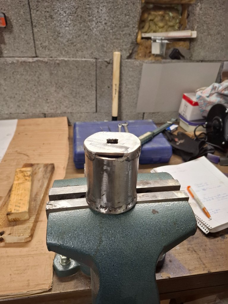

So, fertig
Auf den Schlüssel ein Stück Rohr (Innendurchmesser min 55m, Außendurchmesser max 75mm, Länge ca 70mm), und auf der anderen Seite ein Blech drüber. Hatte grad keine schlachtreife Nuss da, daher 12er Loch rein und zu halbzoll Vierkant ausgefeilt, für die paar Mal wo ich das brauche tut das auch. Schlimmer sind sowieso die Schweißnähte, ich weiß die sind furchtbar
Wenn ich lustig bin kommt mal noch ein bisschen Farbe dran, aber erstmal testen. Kurze Zeit später sah das so aus:

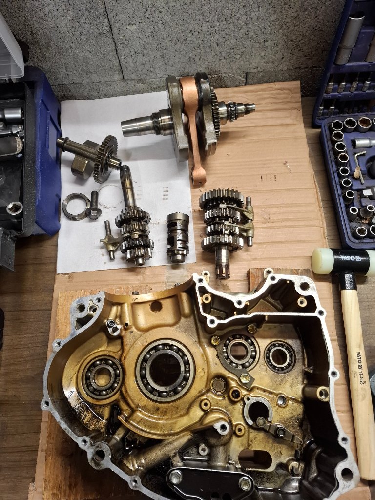

Beide Zahnräder von dritten Gang möchten neu, der 5. auf der Abtriebswelle zeigt auch schon ganz leicht Pitting und an einem Sicherungsring fehlt ein Ohr.
Jetzt nur überlegen was ich damit mache, komplett revidieren - wofür ich mir noch was mit der Kurbelwelle einfallen lassen müsste - oder das Getriebe richten und erstmal nur das nehmen und komplett in den anderen Motor bauen.

Hab nun alles zerlegt bei mir. Getriebe sieht aber soweit echt gut aus speziell 3. Gang und so. Kann man lassen. Will heut anfangen die neuen Lager in die Gehäuse zu drücken. Welche Dichtmasse sollte man eigtl für die Hälften nehmen beim Zusammenbau ? Ach und die Sahnebutterschrauben sind ja nun nur noch Butter. Woher bekomm ich am besten passende Neue ? VG

Die Lager brauchst du nicht drücken - Lager vorher in die Gefriertruhe und Gehäusehälften für 30-45 bei 100-120°C in den Backofen, wenn du dann etwas zügig arbeitest plumpsen die ganz ohne Werkzeug einfach von selbst rein.
Dichtmasse entweder original Threebond 1215 oder Loctite SI5970 (auch als D 176 501 A1 bei jedem VW-Händler zu bekommen wenns eilig ist).
Für die Sahnebutterschrauben: JIS Bits und ggfs Schlagschraubendreher verwenden, dann sind das auf einmal ganz normale Schrauben
Wenns dafür zu spät ist musst wohl entweder original bestellen, oder halt Gewinde und Länge ausmessen und passende im Fachhandel besorgen, ggfs mit Umrüstung auf Torx oder ähnlich.
