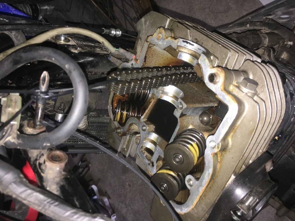

habe derweil mal die entscheidung getroffen im rahmen zu operieren. grund: ich find das einfach nicht zu eng zum arbeiten. auf sauberkeit achte ich auch, auch wenn es anders aussieht. :mrgreen: den groben dreck hab ich vom rahmen geklopft. :mrgreen:
14er nuss liegt in der werkstatt, daher war hier schluss.
ps: den halb-ring zur achsialen lagesicherung der nockenwelle hättet ihr mir nicht vorenthalten brauchen. :lol:
