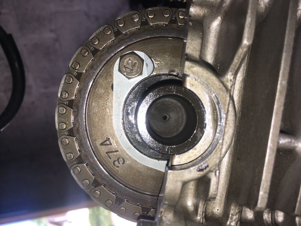

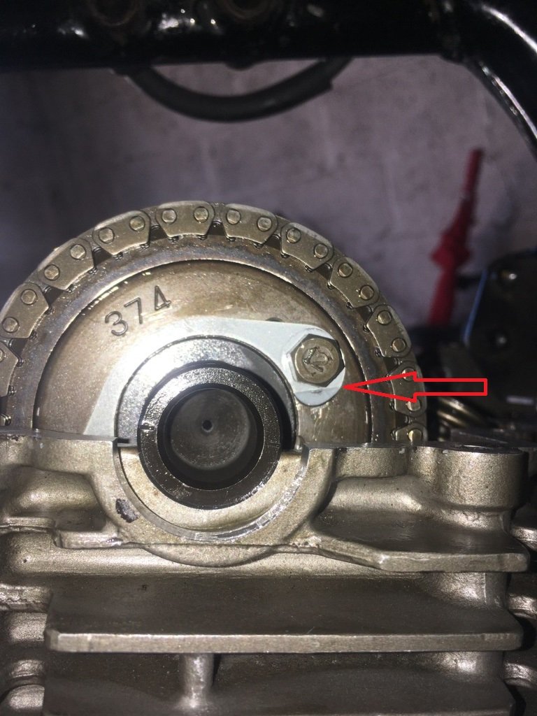

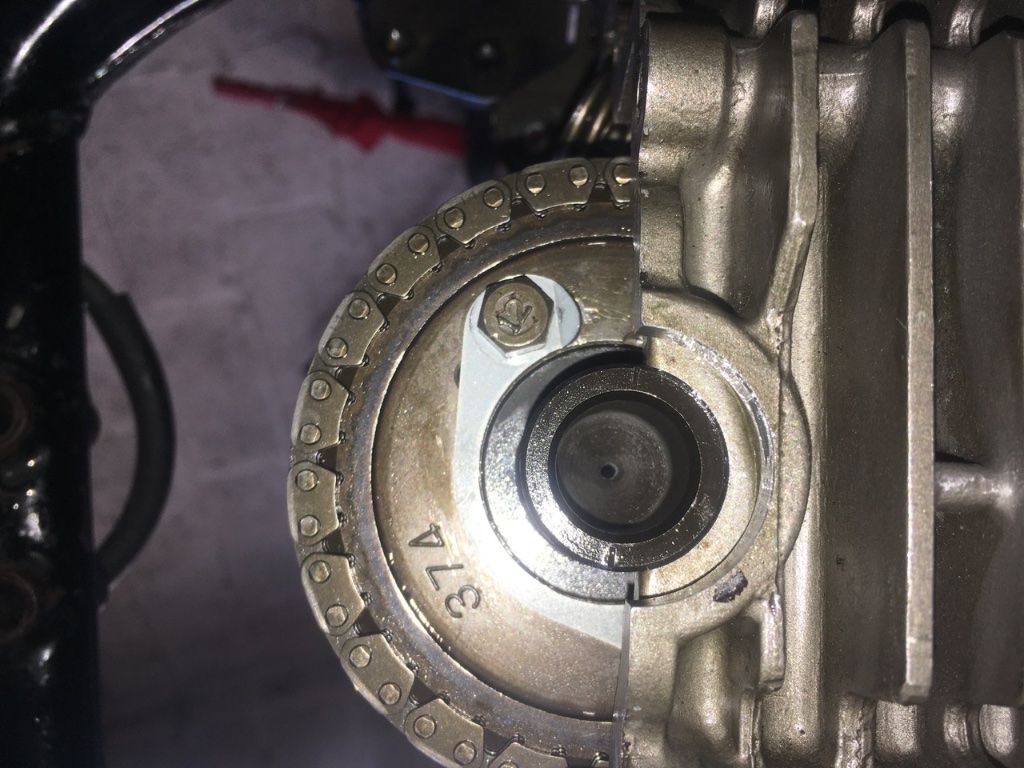

kurze frage, schnelle antwort gesucht:
markierung nockenrad so ausrichten, dass bild 1 oder 2 entsteht? 1 zahn unterschied. die kurbelwelle drehte ich dabei gegen den uhrzeigersinn von limaseite auf den motor schauend.
danke
Beiträge: 3695
Re: newbie fragen dr600s
#243
Die Kleine Bohrung muss auf 1 Uhr zeigen, daher ohne Wenn und Aber Bild 1. Wobei du gefühlt 2-3 Grad zu weit bist (die in der NW eingravierten Markierungen müssen horizontal sein).

#244
Beitrag von dr32 »
ich täte bild 2 wählen, denn die kette ist ja gebraucht und sicher gelängt. dadurch ergäbe es spätere steuerzeiten.
Beiträge: 3695
#245
Kannst ja zum Testen die Kette manuell spannen bzw. den Spanner Einsätzen händisch 2 Runden drehen...wirst ja dann sehen ob’s passt.

#246
Beitrag von dr32 »
der spanner ist provisorisch montiert gewesen und 2 umdrehungen später sind die bilder entstanden.
die frage ist: vor und nachteile von minimal früher bzw. minimal später öffnenden ventilen. ich bin 4-takt unwissend ohne ende. :lol:

Liegt die Kette im Toleranzbereich, wirst du davon nichts mitbekommen.

#248
Ich würde Bild 1 nehmen, das ist deutlich näher am Soll.

#249
Beitrag von dr32 »
ich hab jetzt bild 1 genommen. da steht die passbohrung auf 62minuten. bei bild 2 hingegen auf 47minuten.

#250
Bild 1 wäre auch meine Wahl gewesen.
Wobei es natürlich auch auf die Position der Kurbelwelle ankommt

da sind sich ja alle einig. :)

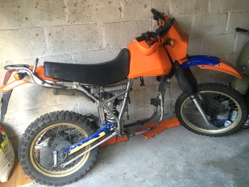

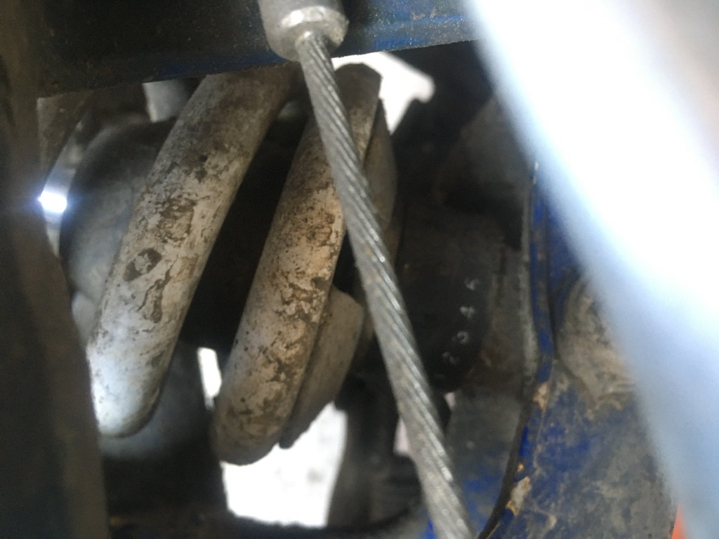

grad ist die dakar gekommen, die bei den ersatzteilen dabei war. hässlich, aber egal. das federbein hat eine zugstufenregulierung, einen herstellernamen finde ich leider nicht.

Könnte ein white power Federbein sein. Ganz was tolles.

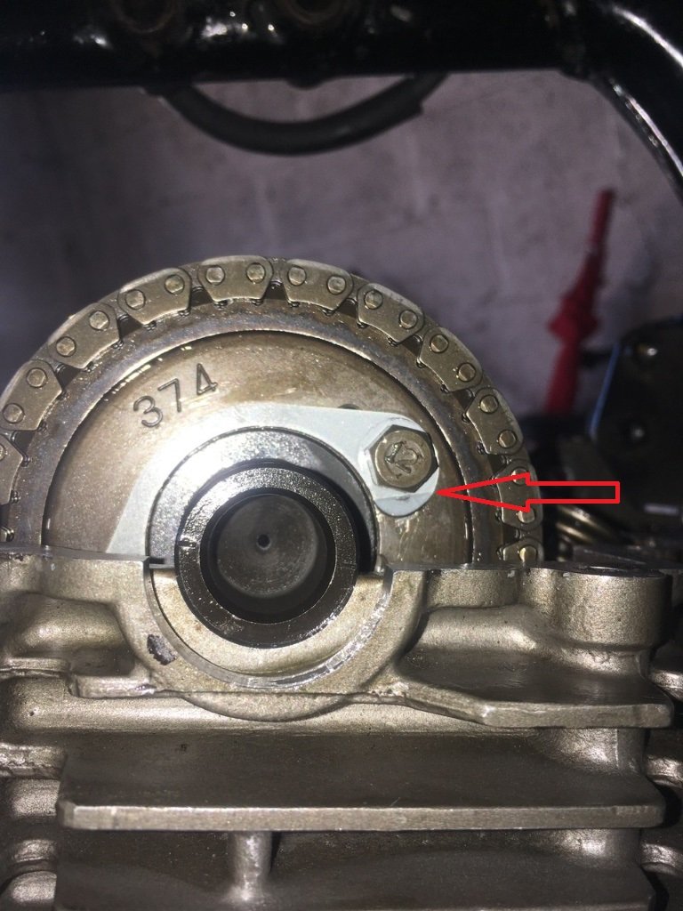

dr32 hat geschrieben: 07 Aug 2020 14:19 kurze frage, schnelle antwort gesucht:
danke
Bildherkunft: viewtopic.php?p=155596#p155596

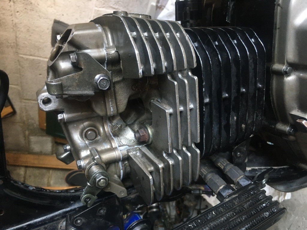

Ganz was anderes... hast Du das Sicherungsblech falsch herum montiert, oder nur Provisorisch? Eigentlich erden die Enden/Laschen umgelegt bis sie an der Schraube anliegen, oder nicht? Der "Knick" liegt falschherum würde ich sagen, was sagen die Motor Gurus :roll: :wink: ?

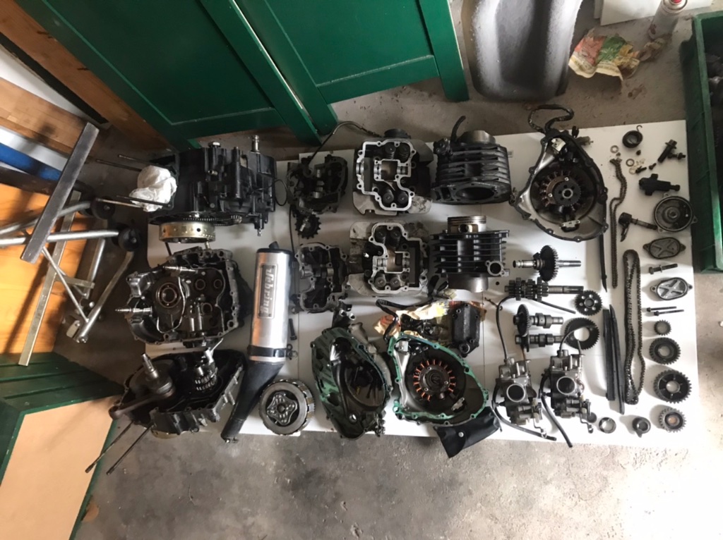

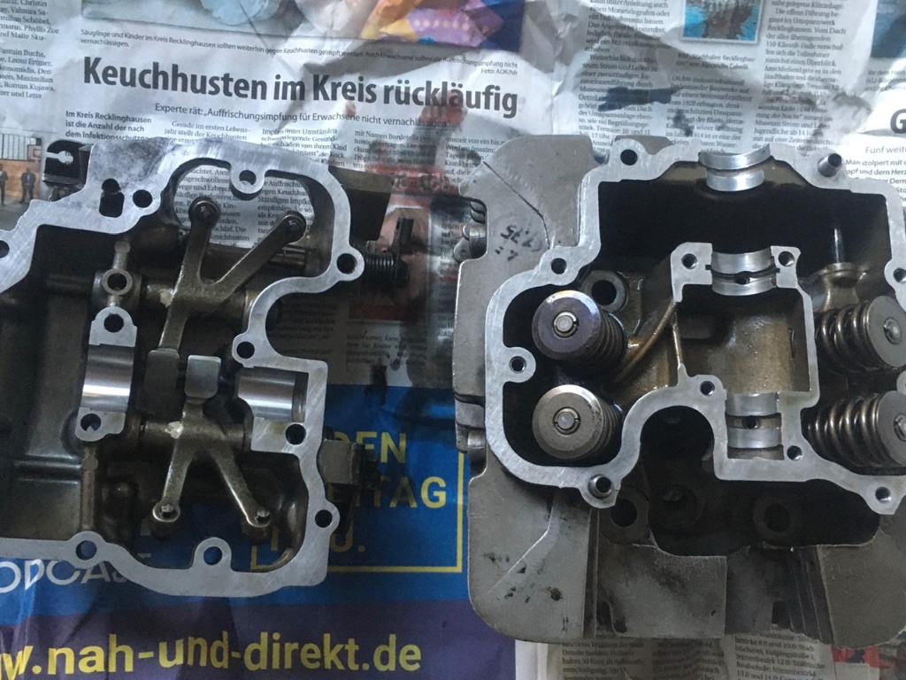

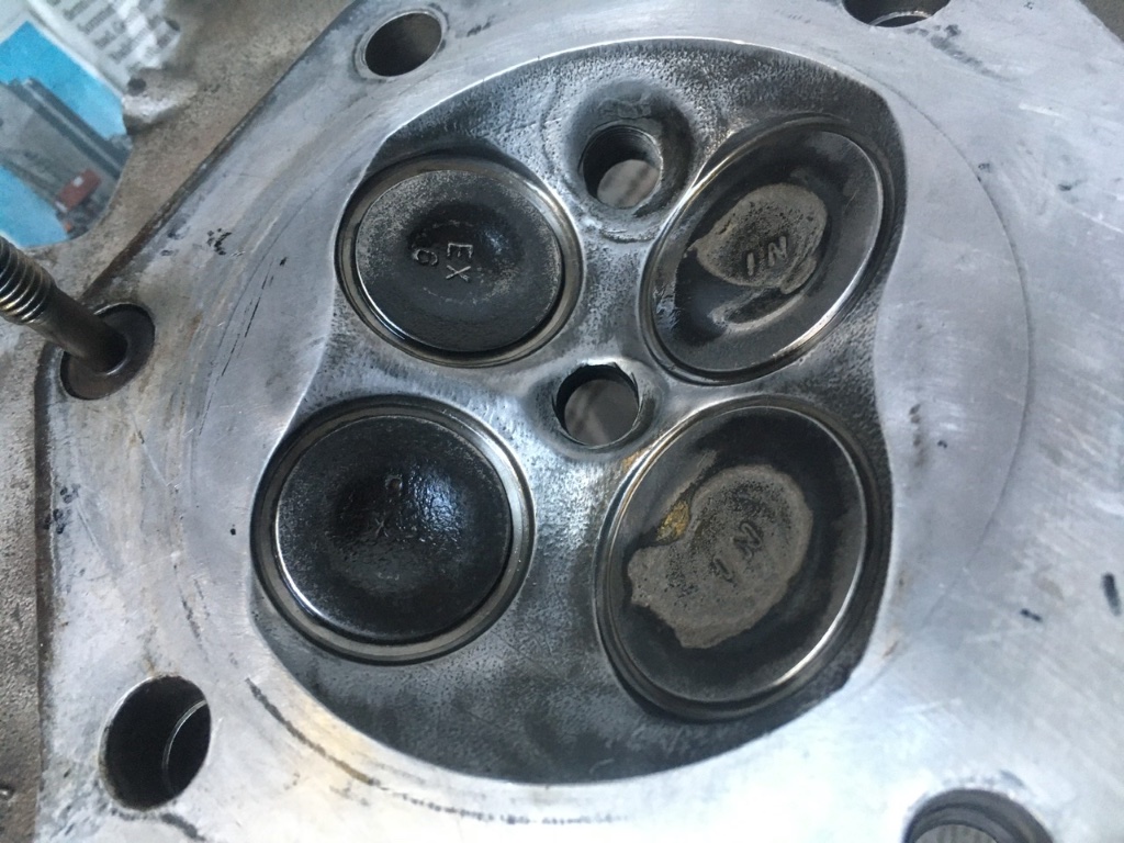

ganz was tolles" hört sich ganz toll an! ich habe soetwas geahnt, als ich die annonce gelesen habe und die bilder studiert. ich war heiß auf die zylinderköpfe, den sebering auspuff & aufs federbein. da bin ich gleich losgefahren. :mrgreen:
also ja, summarum brauchte der bessere der beiden köpfe 4 helicoils, zwei am auspuff und 2 vertikale oben druff. eigentlich habe ich kurbelwellenaufwärts alles getauscht, bis auf das nockenrad. also zylinder (95mm), kolben, kopf mit haube und nockenwelle. das war alles so ziehmlich durch. ein hoch auf die DR, dass die trotzdem auf kick 1 ansprang und sehr gut lief.
im winter wird die steuerkette getauscht.

#255
Beitrag von dr32 »
mmn ist das richtig, dass die ohren abstehen. nach dem festschrauben werden diese gegen den schraubenkopf gebogen.
