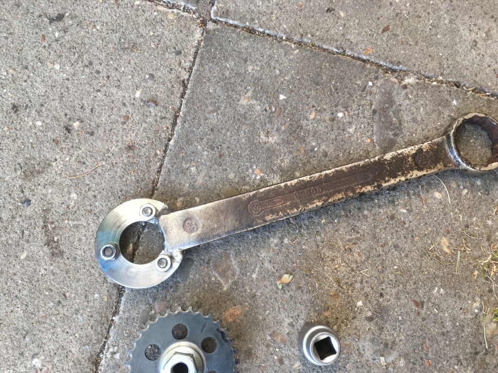

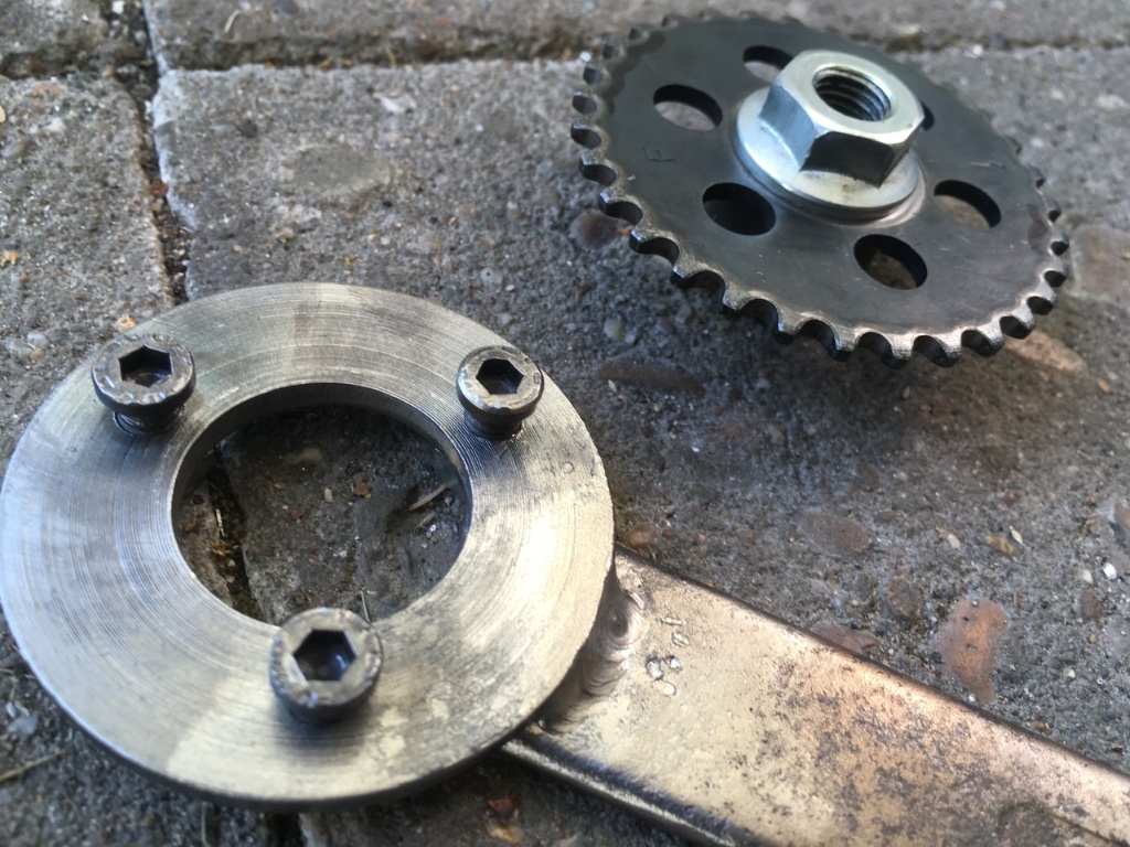

dicht nach 40km. werde morgen die verschraubung kontrollieren. nochmal zum thema vibrationen... mit zunehmender drehzahl merke ich schon vibrationen, die stark sind.. die ich aber verkraften kann, wenn es normal ist. wie ist das bei euch? theoretisch könnte dies auch die ursache der losen schrauben sein, finde ich. ich hab mir noch ein werkzeug gebaut, um mal nach den keilen der agw-räder zu sehen. agw-kette werd ich dann auch nachmessen bei der gelegenheit & ggf. austauschen, wobei ich kaum lust habe das polrad runterzunehmen. aber wenn es sein muss.. zwei gute ketten liegen hier noch rum. die verbaute sitzt jedenfalls korrekt und ist auch kürzlich nachgespannt worden.

dr32 hat geschrieben: 23 Aug 2020 22:44 ich hab mir noch ein werkzeug gebaut, um mal nach den keilen der agw-räder zu sehen.
Re: newbie fragen dr600s
der spezial-schlüssel funktionierte super. bei der agw-kette ist alles im lot, keile heile, längung = 0. was du, franz, schreibst, bestätigt mir, dass die DR nunmal etwas schüttelt und ich versuche es nun zu schätzen wissen. öl und filter sind gewechselt & es gab keine bösen überraschungen beim ablassen. heute abend kontrolliere ich dann die hauben-schrauben sowie das venilspiel und werde das ding das restliche jahr dann hoffentlich unberührt lassen. im winter dann steuerkettenwechsel.

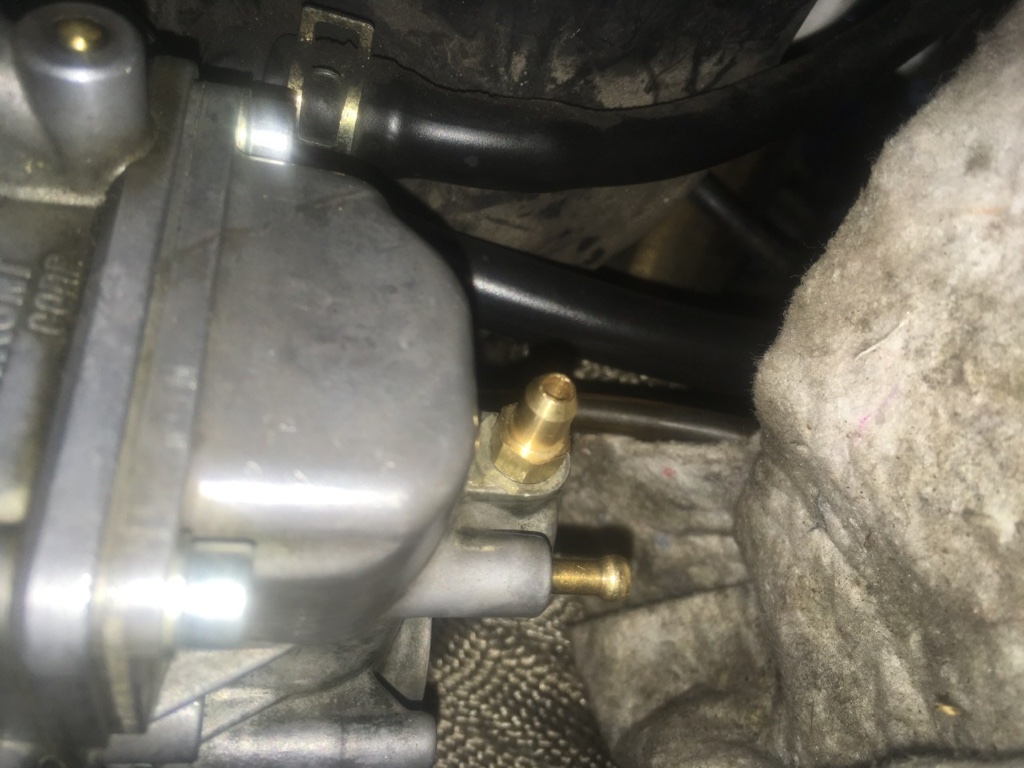

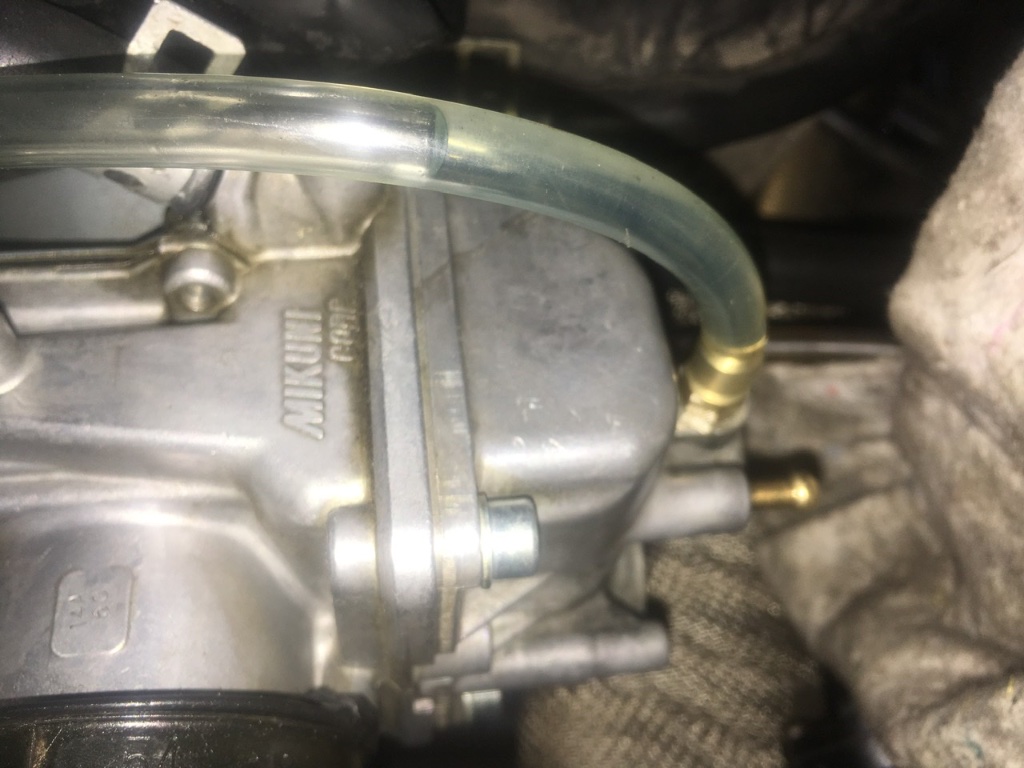

hab mir noch nen adapter gemacht für eine "kommunizierende röhre“ um den schwimmerstand im standgas laut whb einzustellen. der pegel lag 2-3mm unter soll. jetzt passts. vergaser und karre sollten dabei in der horizontalen stehen. läuft schön, grad ne große runde gemacht.
