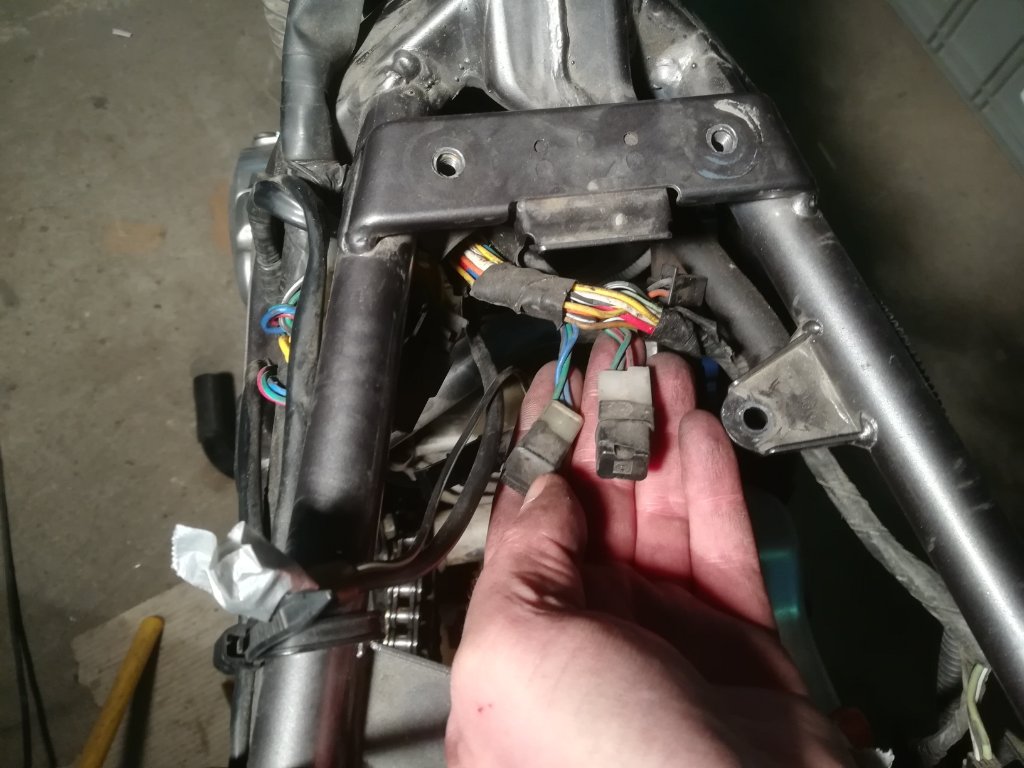

suche nach passemdem Anschluß für Bordsteckdose und bin in diesem Thread gelandet. Ich gehen dann an den offenen Stecker unter der Sitzbank?
Oder gibts da elegantere wege?
Danke euch

Ich habe das bei mir hinter der Lampenverkleidung über die Zündung angeschlossen.

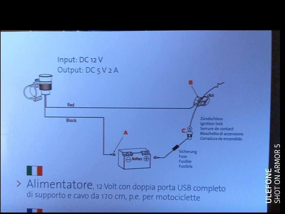

Kann ich an einem von den beiden Steckern saft für die Bordsteckdose abgreifen?
Bei meiner Dose (albrecht) ist so ein Stromdieb dabei. Das ist ja nicht ideal.
Wollte das lieber an einen Stecker ran.
Danke noch Mal
Daniel
DR650SE/SP46B/1996/Schwarz
Beiträge: 5952
Re: E-Stecker unter dem Sitz/Tank
#40
hast du denn einen Schaltplan?
Nimm dir eine Prüflampe, die Krokoklemme an den Rahmen und mit der Spitze klapperst du dann die einzelnen Pole durch. Mit ausgeschalteter und mit eingeschaltetem Zündung, je nachdem wie du die Dose betreiben willst.

so wirds gemacht.
