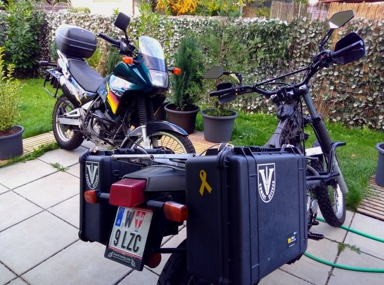

Der Umbau hat begonnen :mrgreen:
Heck, starke Feder, Kofferträger, Koffer, Lenker und Gabelstabilisator fehlt noch, dann ist sie wie die alte DR vorher war, nur mit viel geringerer Kilometerleistung.
Ob ich auch wieder das kleinere Ritzel montiere, werde ich erst entscheiden, nachdem der Vergaser ein "Service" inkl. Entdrosselung erhalten hat.

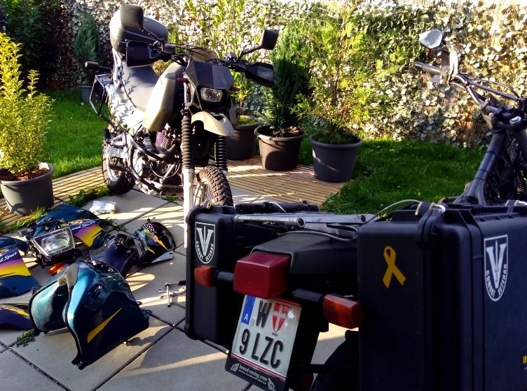

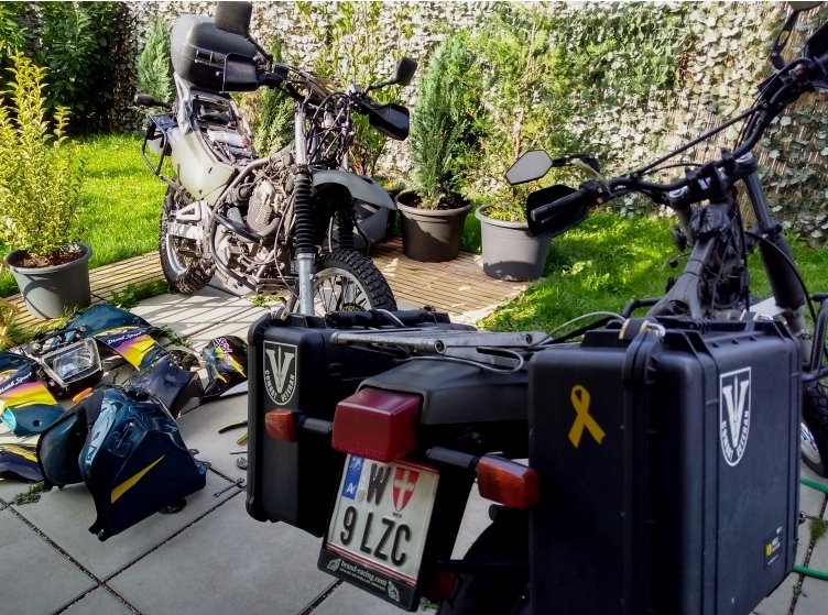

Beitrag von PinzMax »
Der Umbau ist fast abgeschlossen, Teile wie Tank, Lichtmaske, Kofferträger usw. sind jetzt von der alten auf die neue DR gewandert.
Es fehlt "nur" noch die härtere Feder und der Gabelstabilisator, dann ist alles erledigt und ich kann mich auf zukünftige Verbesserungen (Vergaser, Motorrevision inkl. "Tuning",..) konzentrieren.
