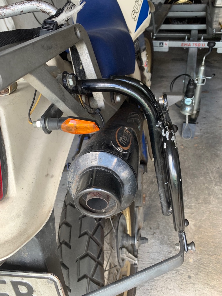

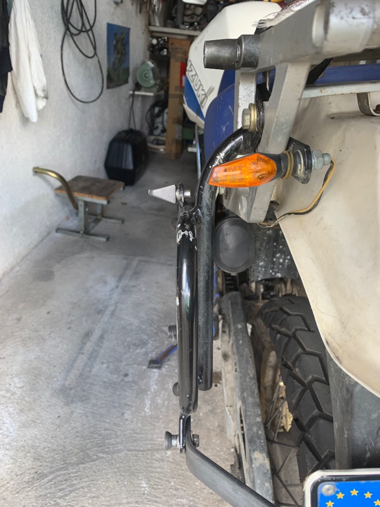

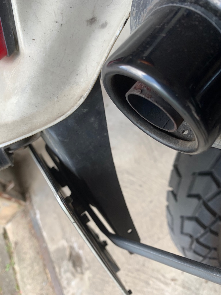

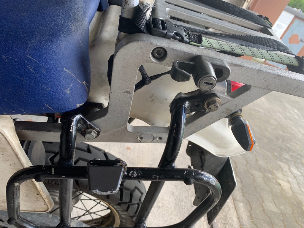

Logo, wenn du es genauer möchtest, mache ich morgen Fotos

Die Five - Stars Ingenieure habe schon versucht den Gepäckträger so weit als möglich nach vorne zu bringen. Man sieht es an den Laschen, an denen der Träger am Rahmen verschraubt wird.
Von der Höhe her haben sie es so gemacht, dass das Verbindungsstück hinten am Heck verschraubt werden kann.

Das Helmschloss muss hoch...
Beiträge: 2878
Re: Hepco Sturzbügel der SP46
#40
.. und die Blinker müssen kürzer werden und mit einem Stück Flacheisen nach hinten
