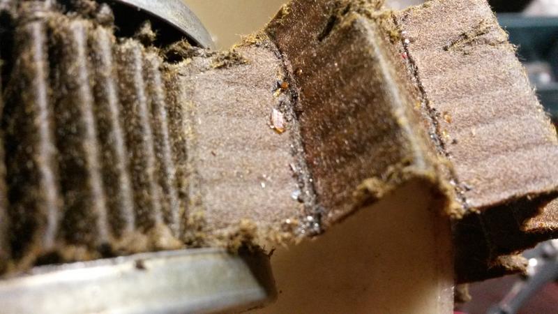

schneidet mal eure Ölfilter auf und zieht sie lang
es ist erstaunlich was da alles dirn hängt

:shock: Wahnsinn !
Abrieb und hier und da ein Spänchen ok! Aber das ist erschreckend
