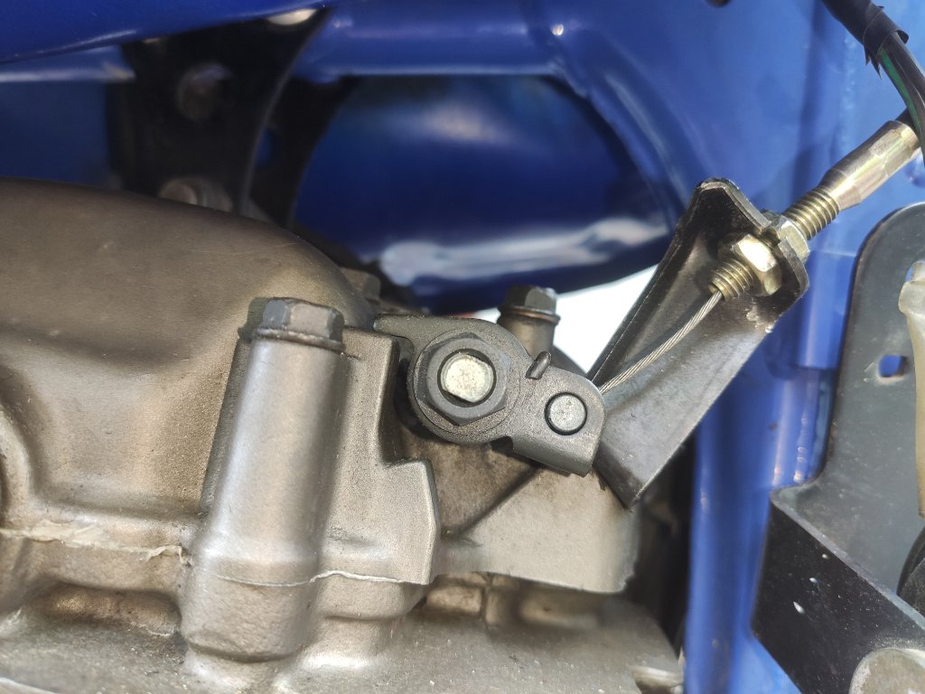

Kannst du die Nummer mit dem DeKo Kipphebel konkretisieren? Bild wäre gut...

Anbei beide Dekohebel in nicht betätigter Stellung.
Nun zeig mal, wie das bei deinem Motorrad so aussieht.

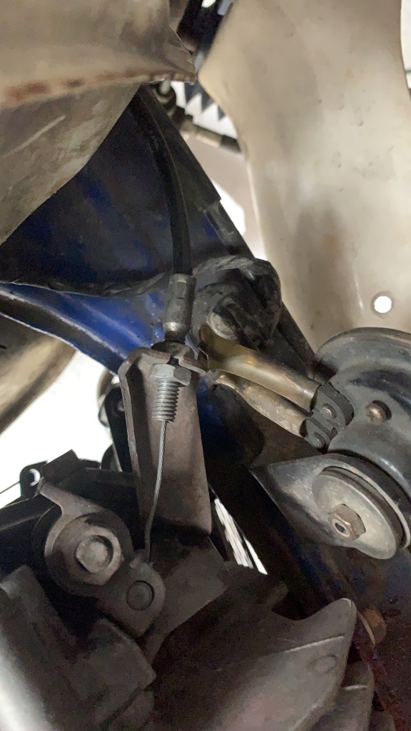

Die Deko habe ich, soweit ich es verstanden habe, nach Werkstatthandbuch eingestellt.
Also im ot erst die Auto deko so, dass der Kipphebel 1-2 mm wackelt(?)
Dann die Ventile, 0,15 passt nicht mehr, 0,08 passt, Ein und Auslass.
Dann den manuellen Deko Hebel so das die Nase bei gezogenem Hebel auf dem Motorblock aufliegt.

Sieht doch gut aus.

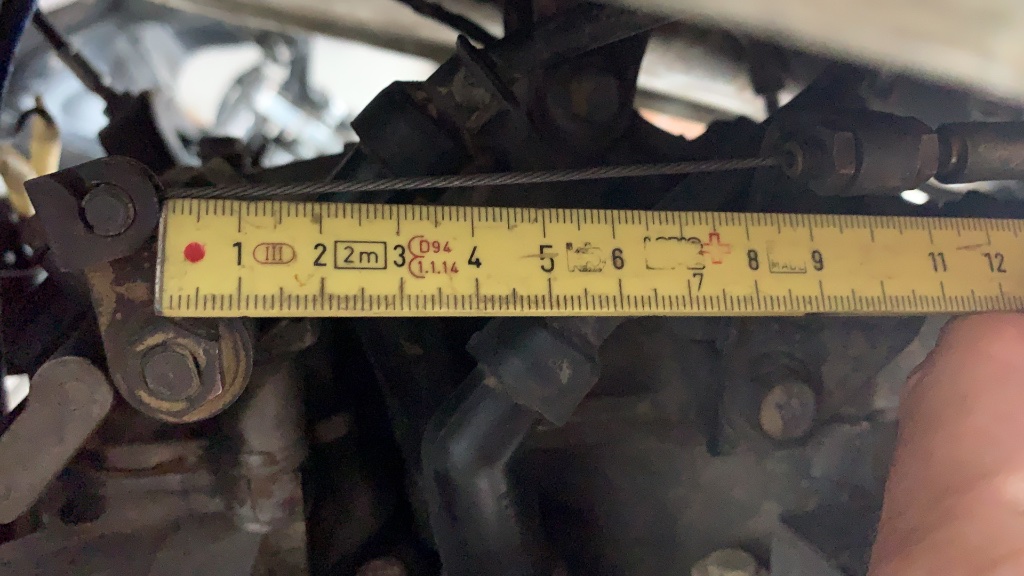

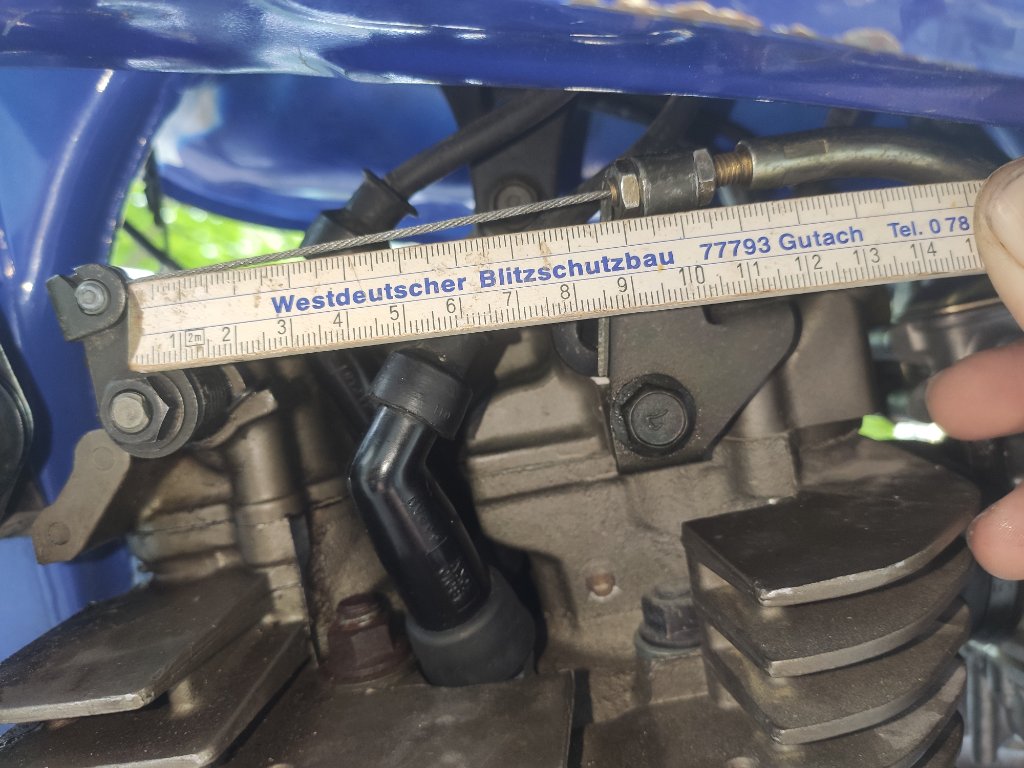

Und was hat sich 1cm verstellt? Der Seilzug auf der manuellen Seite?

Genau, der hatte dann auf einmal knapp einen Zentimeter Abstand zum Motorblock ohne das ich etwas verstellt habe.

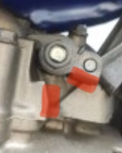

Beim Deko stimmt was nicht. Die roten Flächen müssen sich um nicht deaktivieren Zustand berühren. Schnappt der denn zurück?
Ist das bei der DR600 eine durchgehende Welle von links nach rechts? Weil wenn’s auf der einen Seite nicht passt, würde ja nahe liegen das auf anderen Seite Zug auf den Seil ist...

Wenn du den Lenkerhebel ziehst und das Hebelchen am Zylinderkopf in Raststellung geht, dann passt das. Wenn er auslöst, muss der Zug spannungsfrei sein.

Er schreibt: im gezogenen Zustand. Daher stimmt das mit dem Deko.
Und nach dem Kicken muß er zurück schnappen. Macht er das?

Genau, bei dem Foto war er gezogen und er schnappt auch zurück wenn ich den Kicker trete.
