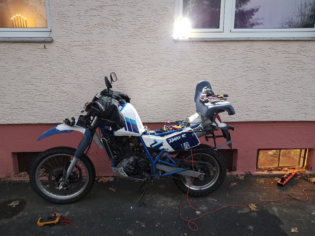

Bin gestern wegen den Ausstechförmchen mal zu Tante Louise nach Mainz gefahren.
Zurück kam ich mit 3 Farben überteuerten Einzeladern und einem Päckchen Japansteckern.
Die Förmchen waren natürlich nicht da, aber ich bekomme sie ohne Versandkosten zugeschickt :D.
Also wieder retour und mal an die Dicke ran.
War ganz schön frisch aber wenigstens trocken.
Als erstes die neu erworbenen Strippen von der Batterie nach vorne verlegt. 1 x schwarz als zusätzliches Massekabel, 1 x blau als Reserve und 1 x rot für direkten Plus über eine Flugsicherung 8 AT.
Dann die Spannung gemessen bei eingeschaltetem Licht. An der Batterie ca. 11,4, am Leuchtmittel noch ca. 8,7V. Da gehen doch tatsächlich auf dem Weg 2,7V verloren.
Die neue Verdrahtung dürfte also auf dem jeden Fall was bringen. Habe zusammengepackt da irgendwann zu kalt und zu dunkel. Hier dämmerte es bereits und der LED-Strahler ist schon im Einsatz.

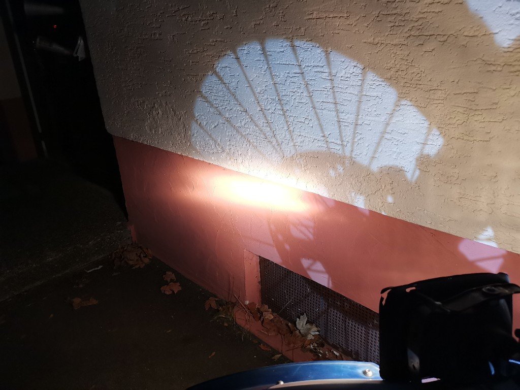

Und so sieht das in etwa aus, mit dem Licht. Ist leider nicht sooo gut zu erkennen, da ich den Scheinwerfer unterschiedlich gehalten habe. Mir haben halt wieder mal zusätzliche Greifer gefehlt.

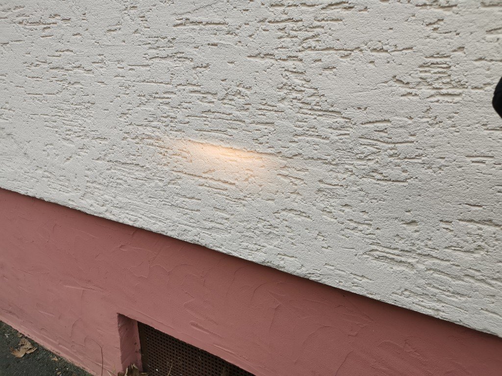

Der helle Schatten im ersten Bild ist vom Strahler. Vielleicht sollte ich mir den einfach an die Front spaxen 8).

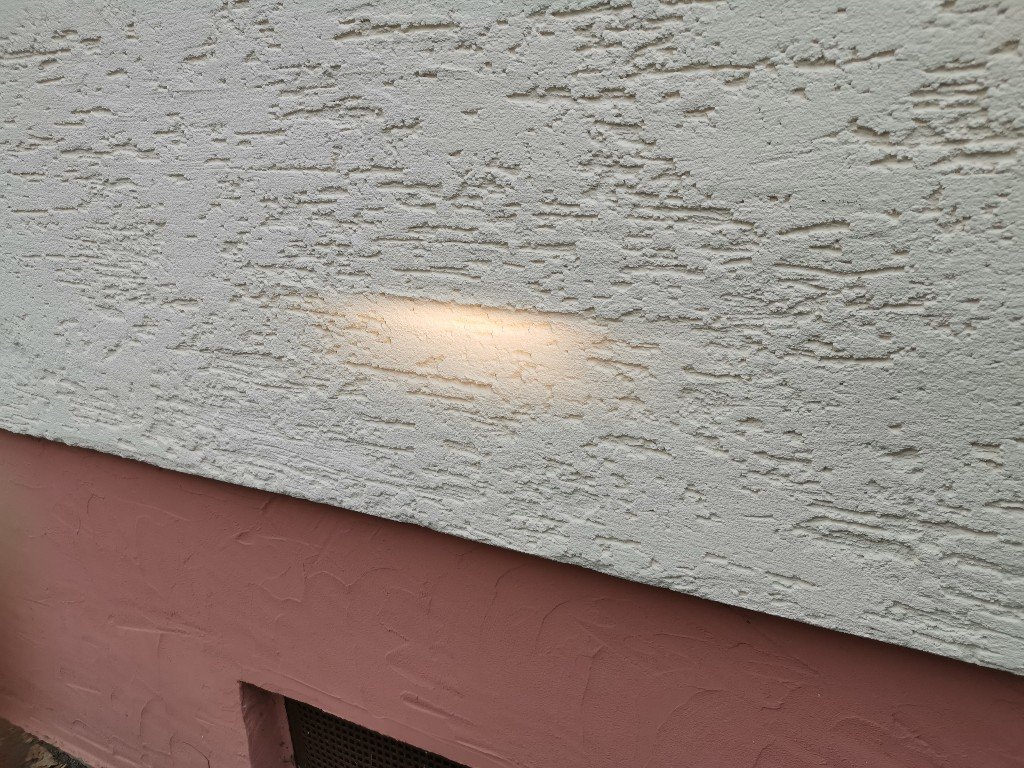

Werde da später nochmal ran müssen, weil ganz ohne fahren iss auch nix :wink:.
Beiträge: 5938
Re: Schlechtes Licht, Leuchtmittel, LED-Scheinwerfer, LED-Blinker, Relaisschaltung, Spannungsabfall, Lastwiderstände u.
#34
Hatte vergessen die Bilder zu bezeichnen :roll: . Man sieht es aber, wenn man mit dem Mauszeiger auf das Bild geht.
Das obere ist die Standardschaltung über den Lichtschalter und beim Unteren hängt der Scheinwerfer direkt an der Batterie.

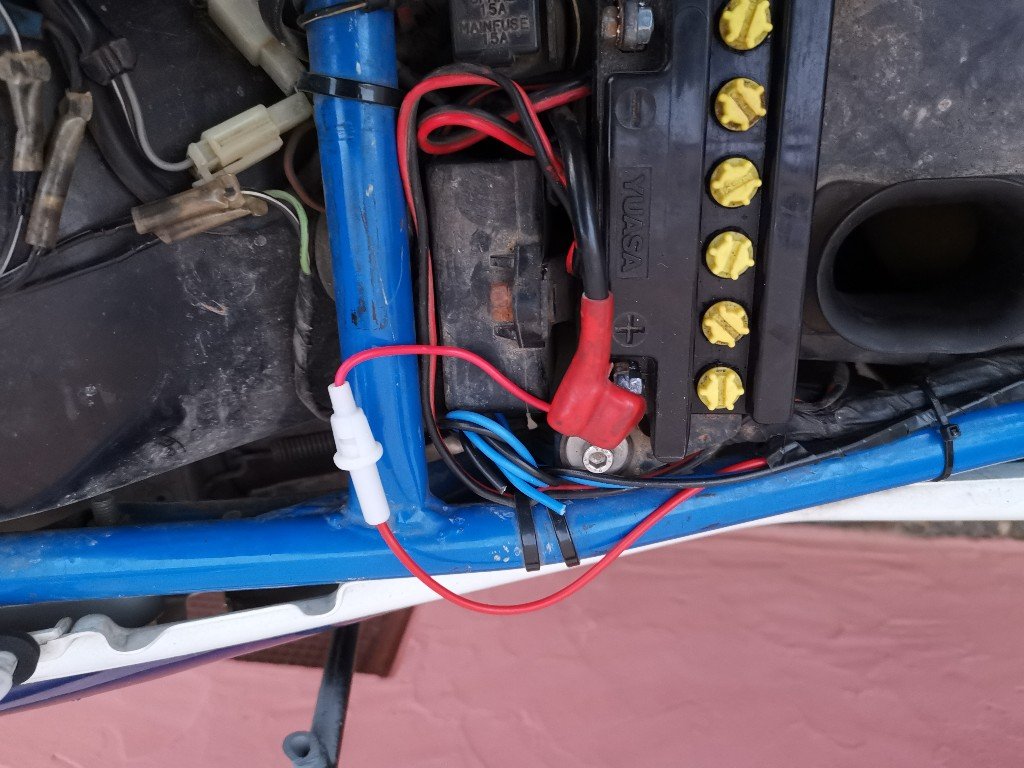

Sodele,

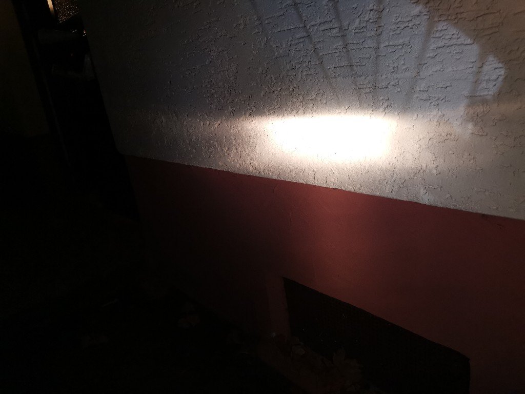

nun hab ich die Dicke wieder zusammen. Das Abblendlicht wird nun über ein Relais geschaltet.
Hier noch zwei weitere Bilder. Beim ersten noch standard über die Lenkerarmatur geschaltet und beim zweiten dann über Relais.
Im Hellen leider nicht ganz eindeutig zu erkennen.
Die Spannungen habe ich auch nochmal gemessen. Die Batteriespannung ist durch die ganze Testerei schon etwas runter, deshalb die relativ
niedrigen Werte. Spielt aber für die Sache an sich keine so große Rolle. Unter Last geht die Batteriespannung runter auf ca. 10,4 V. Am Leuchtmittel
liegen nun aber dank Relaisschaltung noch 10,3 V an. Die verlegten Adern haben einen Querschnitt von 1,5qmm, dicker gab es nicht. Die Länge habe ich nicht
gemessen, dürften aber so 1,5 Meter sein. Die Leitung hat somit lediglich einen errechneten Widerstand von 40 Milliohm.
Ohne Relais (also direkt über die Lenkerarmatur) bricht die Spannung am Leuchtmittel auf ca. 8,8V zusammen. Mit Relais habe ich also ca. 1,6 V mehr
an der Lampe zur Verfügung. Sollte sich entsprechend in der Lichtausbeute bemerkbar machen :wink: .

Hatte bei der "Endmontage" leider keine Bilder gemacht. Erstens nicht dran gedacht und zweitens musste ich mich beeilen, bevor wegen den Temperaturen die Finger abfallen.
Ich versuche es mal so zu beschreiben. Habe mir zum Testen erstmal nur das Abblendlicht vorgenommen. Wer denkt, die 6,3mm Flachstecker passen auf die H4 Lampe, den muss ich leider enttäuschen. Diese Anschlußzungen haben nämlich 8 mm :?. Man könnte die jetzt runterfeilen, Frage ist nur, ob die Glühwendel die Vibs so toll finden.
Also Planänderung. Ich habe nun den weißen Draht, der das Abblendlicht schaltet, getrennt und beide Enden mit 6,3ern Flachsteckern versehen und mit Schrumpfschlauch isoliert. Den Draht, der von der Lenkerarmatur kommt, habe ich auf die Relaisspule gesteckt (es wird der Plus geschaltet). Die andere Spulenseite liegt direkt auf Minus der Batterie (Anschlüsse 85 und 86).
Auf Anschluß 87 des Relais (das ist der NO-Kontakt) habe ich den Batterie Plus angesteckt (über 8AT Sicherung). Der Stecker der zum Leuchtmittel geht, steckt auf 30 (Kontaktmitte, Com).
Das hat den Vorteil, dass bei nicht geschaltetem Relais, der Plus nicht auf dem eigentlich freien 87a (das ist der NC-Kontakt) anliegt. Man müsste diesen Anschluß sonst isolieren.
Das Relais habe ich einfach mit Kabelbindern mit an den Kabelwust geschnürt.
Nicht schön, aber ein zweckdienliches Provisorium. Dürfte seeehr lange halten. Vielleicht gar nicht so schlecht ohne Bilder :wink:.
Ach ja, umstecken läßt sich das auch recht einfach.
Die beiden Stecker runter vom Relais und mittels Verbinder direkt zusammen gesteckt, einen Schlag Isoband drum und fertig.
