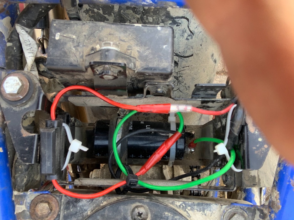

Beiträge: 2884
Re: DR500 Österreich = DR600 -> die ersten Fragen :-)
#38
Die sitzt unter der Sitzbank neben der Batterie. Meine hat einen Kondensator

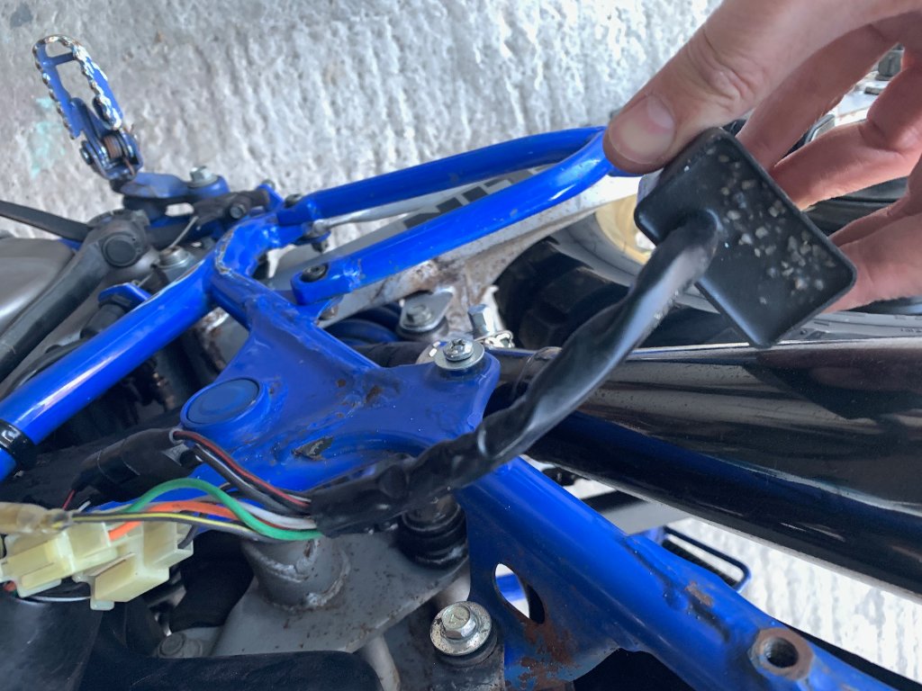

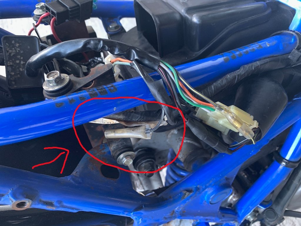

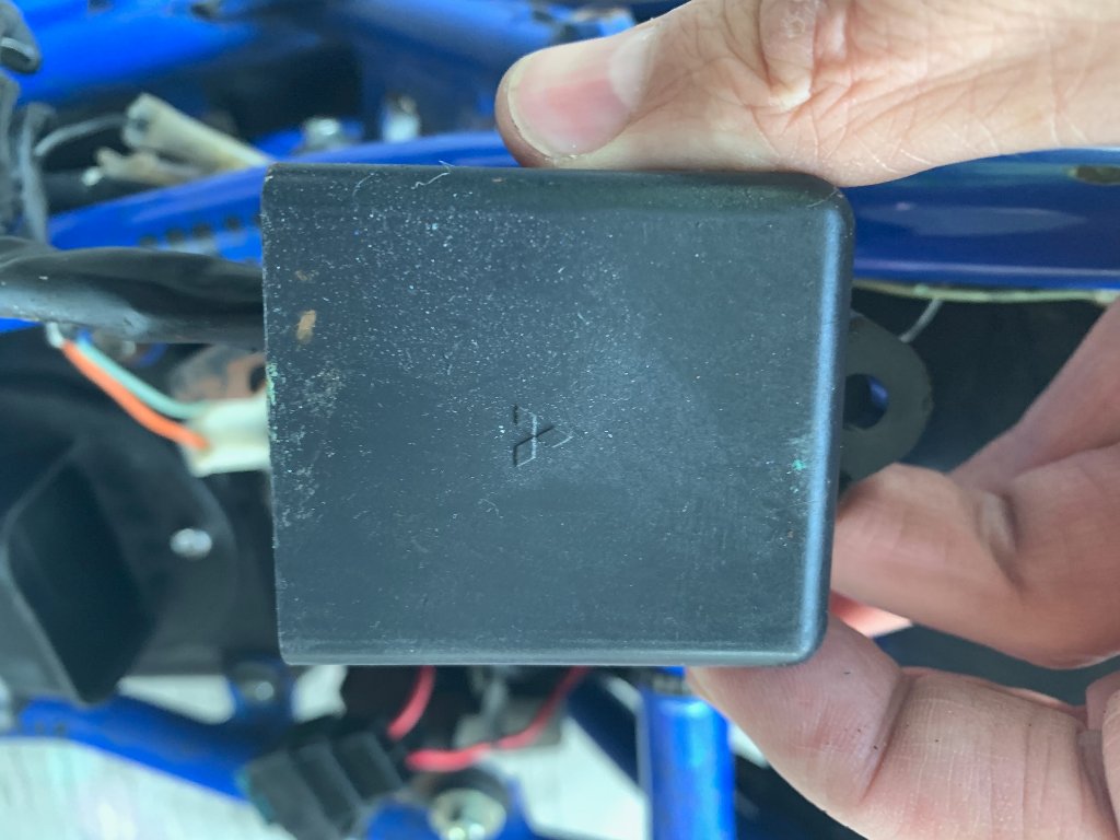

Hi zusammen,
Also ich hab jetzt mal die CDI fotographiert und auch gleich gesehen, dass ein schwarzes Kabel nicht angeschlossen ist. Ich weiß ja nicht, ob das Kabel zur CDI gehört oder überhaupt angeschlossen sein sollte. Ich wollts euch aber nicht vorenthalten. (siehe Bild '1' das schwarze Kabel)
Zuvor hab ich alle Stecker mal entkoppelt und vor dem wieder zusammenbauen mit WD40 geflutet, um Kontaktprobleme auszuschließen.
Den automatischen und manuellen Deko-Zug hab ich auch entsprechend eingestellt. Das sollte eigentlich passen.
Kaltstartverhalten nicht vorhanden :D
lg
Volker

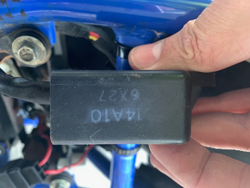

Beiträge: 2884
#41
14 A10 ist die relevante Zahl. Das muss auf der CDI Deiner Wahl stehen. Bei meiner steht 14 A20 drauf. (2 Pick-Up in der Lima)
Deine Frage wegen dem Kabel richtet sich daher auch an Besitzer einer DR mit 14 A10 CDI. Oder Elektro-Chefs.
CDIs gibts aus Motorschäden-DRs immer mal wieder für kleines Geld. Oder neu in Polen. Klein, leicht, liegt gut daheim.
Aber vielleicht findet sich auch jemand, der Dir eine leiht.

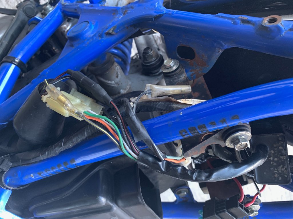

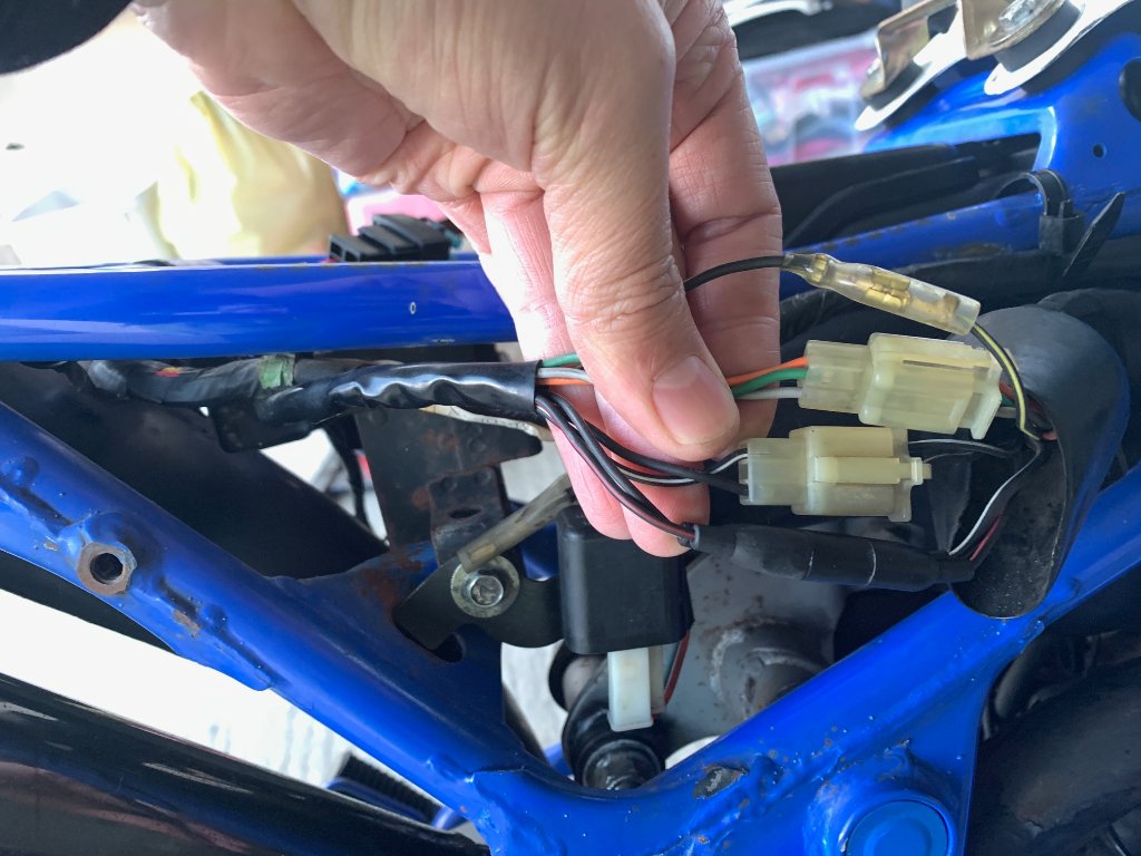

Beitrag von whitman »

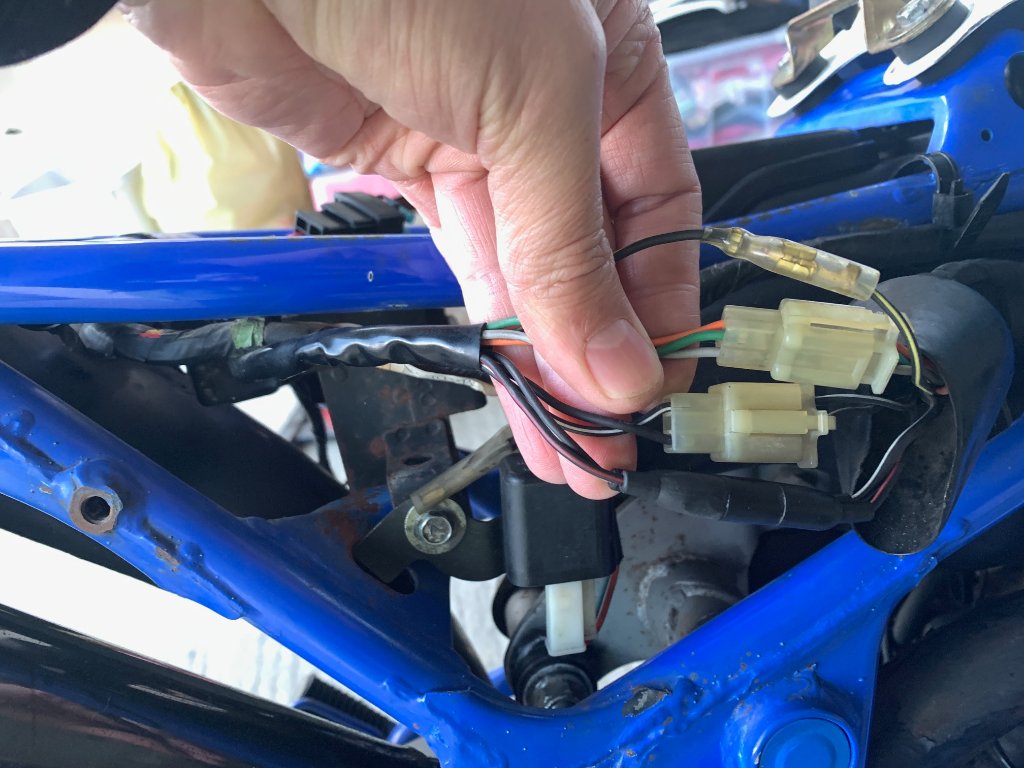

... kennt jemand diesen Stecker und weiss wozu der gut ist?
lg
Volker
GG9
Beiträge: 43
Registriert: 28 Dez 2009 12:27
#44
Beitrag von GG9 »
CDI mit 1 Pickup: vor 1986 (also zB. 1985er Model)
CDI mit 2 Pickup: ab 1986
Ich habe noch eine CDI mit einem Pickup in Wien herumkugeln (nie benötigt).
mfg
Gernot
whitman
Beiträge: 42
Registriert: 12 Nov 2020 11:19
Wohnort: Gnas
#45
Danke für die Info Gernot.
Das Kabel sollte also keine auswirkung haben.
lg
