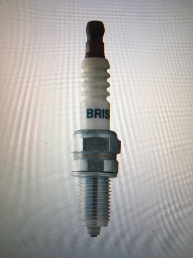

Re: Dr 650 sp44 Leistung Verlust Fehlzündungen
wenn ich auf die Homepage gehe und die Kerze fürs Möp suche, bekomme ich auch dieses Design der Kerze. Also sollte diese so gehören.DR500 hat geschrieben: 02 Mär 2021 20:59 Die auf dem Link von Aynchel sieht trotzdem ein Stück weit anders aus...
Ist die Masse-Elektrode das wo der weiße Pfeil drauf zeigt, oder das wo der blaue Pfeil drauf zeigt?
Die Farbgebung sieht jedenfalls nicht schlecht aus.
Das Foto habe ich fotografiert...
Diese Funkenstrecke muss die Hochspannung erst mal schaffen. Ich würd lieber eine normale NGK verbauen, und wenn die geht, nochmal mit der BRISK spielen.
Übrigens springen nie zwei oder mehrere Funken gleichzeitig über, es ist immer nur EINER, und der auch nur an EINER Stelle. Die Mehrelektrodenkerzen glänzen ausschließlich durch längere Standzeit.
Ich habe zwar null Ahnung und wusste bis gerade eben nicht einmal, dass es Brisk-Kerzen gibt, aber bevor ich den Vergaser auseinanderbauen würde, würde ich wie Hans sagt erst einmal das versuchen, was am schnellsten geht: normale Kerzen einschrauben und sehen, ob sich das Problem nicht dadurch löst, zumal hier ja auch schon mehrfach angedeutet wurde, dass die Spannung an der DR für eine Brisk gar nicht ausreicht.hiha hat geschrieben: 03 Mär 2021 08:38 Diese Funkenstrecke muss die Hochspannung erst mal schaffen. Ich würd lieber eine normale NGK verbauen, und wenn die geht, nochmal mit der BRISK spielen.

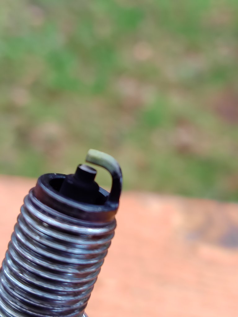

Hallo an alle nochmals.
War eine Weile nicht mehr am Schrauben, wegen dem elenden Wetter.
So letzte Änderung die ich vorgenommen habe.
O Ring ansaugstuzen gewechselt, Vergaser Nadel eine Kerbe nach oben, nicht wirklich besser, 2 Kerben nach oben. Ist jetzt am Anschlag.
Auch nicht arg viel besser.
Hauptdüse 142,5 gewechselt, erst 145, dann 150, 155, 160.
Und etwas besser, aber immer noch Fehlzündungen beim Gas wegnehmen und Zündkerze zu hell.
Hmm, die Außenelektrode ist sehr hell, der Rest komplett schwarz. Finde ich ein bisserl merkwürdig.
Auspuff, Verbindungsrohr, Krümmer sind dicht? LLD zu klein?
Das heißt im Schiebebetrieb? Patscher aussem Auspuff?Kawasuki hat geschrieben: 27 Mär 2021 13:07 aber immer noch Fehlzündungen beim Gas wegnehmen und Zündkerze zu hell.
