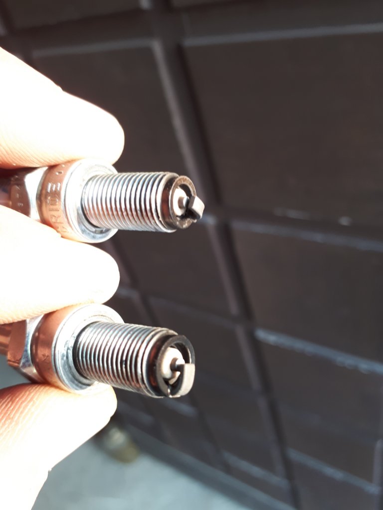

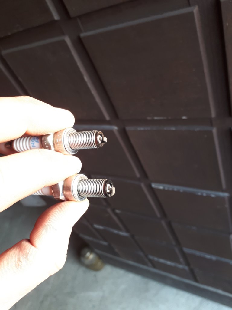

Se läuft wie ein Uhrwerk , was sagt ihr zu dem Kerzenbild !? Die Dunkle Kerze war in der Mitte und die Helle außen ! Ja , es sind meine Bilder :mrgreen:

Sehen für mich ein bißchen sehr hell aus. Soll heißen, etwas zu mager.

hab gestern die Kerzen bei meiner auch mal rausgeschraubt. Sahen genau gleich aus.

Na da muß ich da wohl nochmal ran , schönes WE euch allen. :D

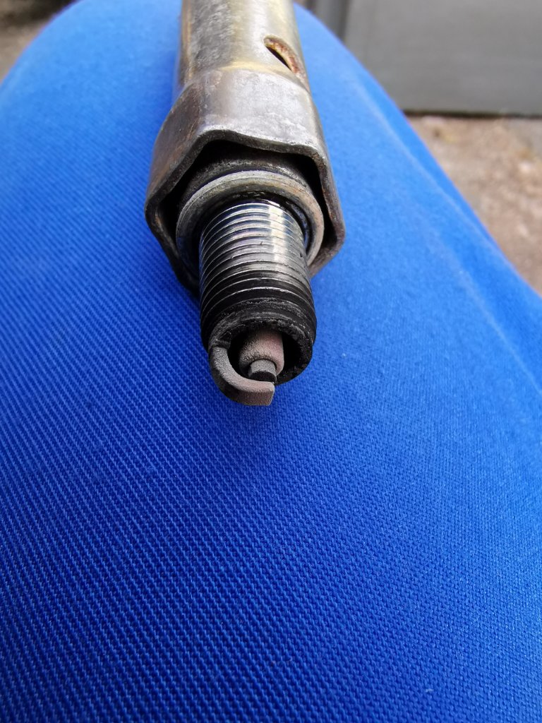

So sehen die von der Dicken aus.
Also eher rehbraun, nicht weiß.

Hast du dein SetUp im Kopf? Sehen ja top aus, werde meine die Tage auch mal rausschrauben.

Gerade meinen Senf wieder gelöscht. Die Kerzen sind doch von meiner Dicken und Du willst aber für die SE wissen, stimmts?
Edith saacht gerade: 142,5 HD und 25 LLD bei der SE mit anderem Krümmer und Leo. Zweites Loch im Lufi, kein Schnorchel.
Und frag jetzt bitte nicht nach dem Kerzenbild, denn das liegt mir nicht vor. Habe das Patschen mit der LLGRS recht gut weg bekommen. Wollte aber trotzdem mal ne größere LLD testen. Nur leider sind die Tütchen mit den Düsen noch immer nicht aufgetaucht. :?
