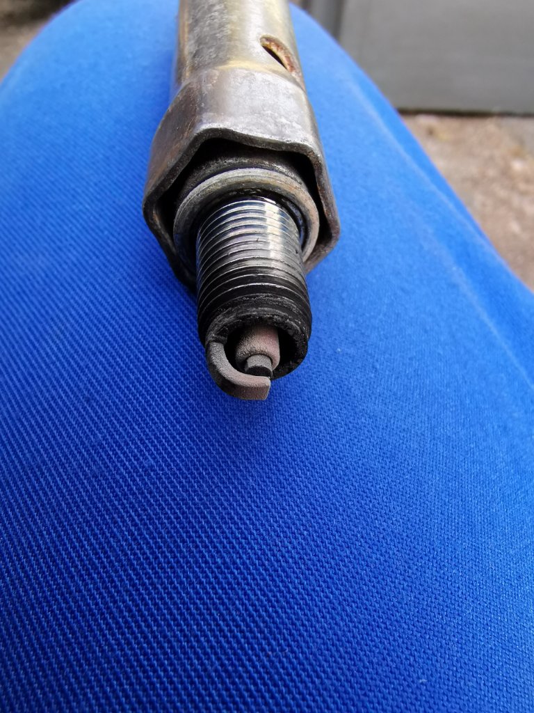

So sehen die von der Dicken aus.
Also eher rehbraun, nicht weiß.

deFlachser hat geschrieben: 26 Mär 2022 18:32 IMG_20220326_131342.jpg
Hast du dein SetUp im Kopf? Sehen ja top aus, werde meine die Tage auch mal rausschrauben.

Moritz650SE hat geschrieben: 26 Mär 2022 18:41
Gerade meinen Senf wieder gelöscht. Die Kerzen sind doch von meiner Dicken und Du willst aber für die SE wissen, stimmts?
Edith saacht gerade: 142,5 HD und 25 LLD bei der SE mit anderem Krümmer und Leo. Zweites Loch im Lufi, kein Schnorchel.
Und frag jetzt bitte nicht nach dem Kerzenbild, denn das liegt mir nicht vor. Habe das Patschen mit der LLGRS recht gut weg bekommen. Wollte aber trotzdem mal ne größere LLD testen. Nur leider sind die Tütchen mit den Düsen noch immer nicht aufgetaucht. :?
