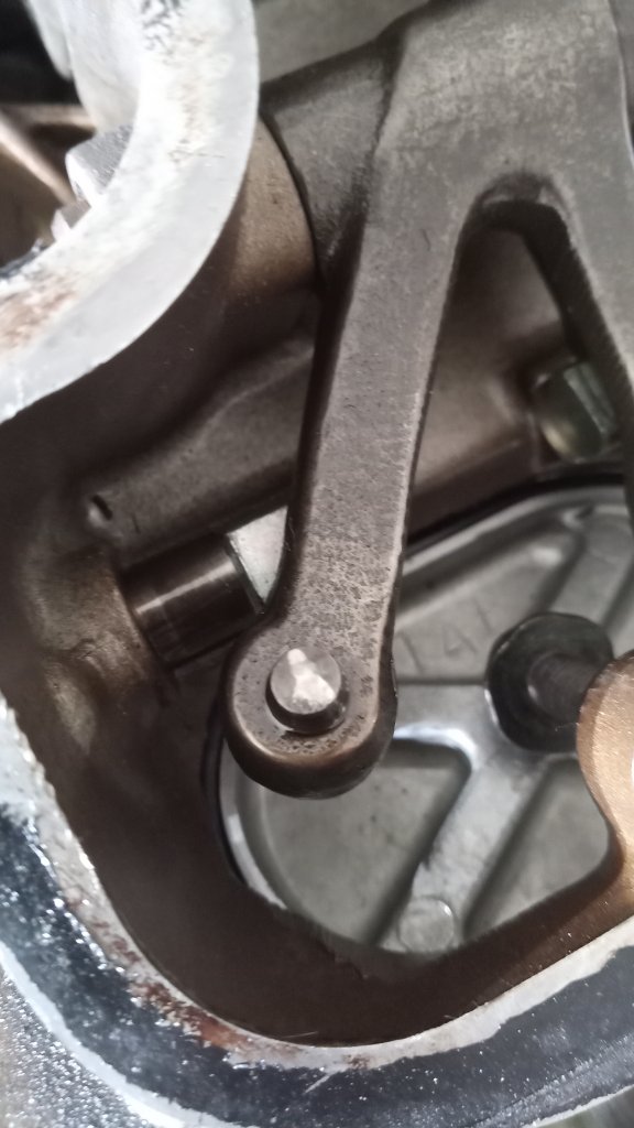

So sieht das von innen aus, allerdings DR 600, 2 Dekowellen
