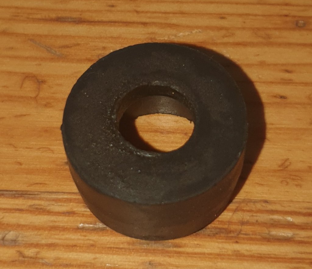

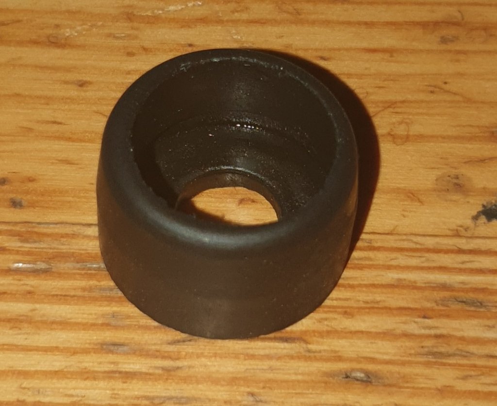

Danke für die Kommentare.
Noch mal zu dem Gummiteil.
Es ist nicht vom Tank und auch nicht vom Kupplungszug.
Hier noch 2 Bilder:
Hat vielleicht noch jemand eine Idee?
Hier noch 2 Bilder:

Könnte das nicht doch Teil 17 sein? Was anderes fällt mir jetzt echt nicht ein.

Könnte auch eine Endkappe vom Zündkerzenstecker sein...

Jetzt wo Du es sagst, ist vorstellbar. Da kann man ja fix mal nachschauen. Ziemlich spannendes Rätsel.Der Dreisi hat geschrieben: 17 Feb 2023 17:43 Könnte auch eine Endkappe vom Zündkerzenstecker sein...

Wäre auch meine Idee gewesenDer Dreisi hat geschrieben: 17 Feb 2023 17:43 Könnte auch eine Endkappe vom Zündkerzenstecker sein...

Und die Idee ist richtig.
Hatte die Zündkerzenstecker oben durch den Kabelbaum gesteckt.

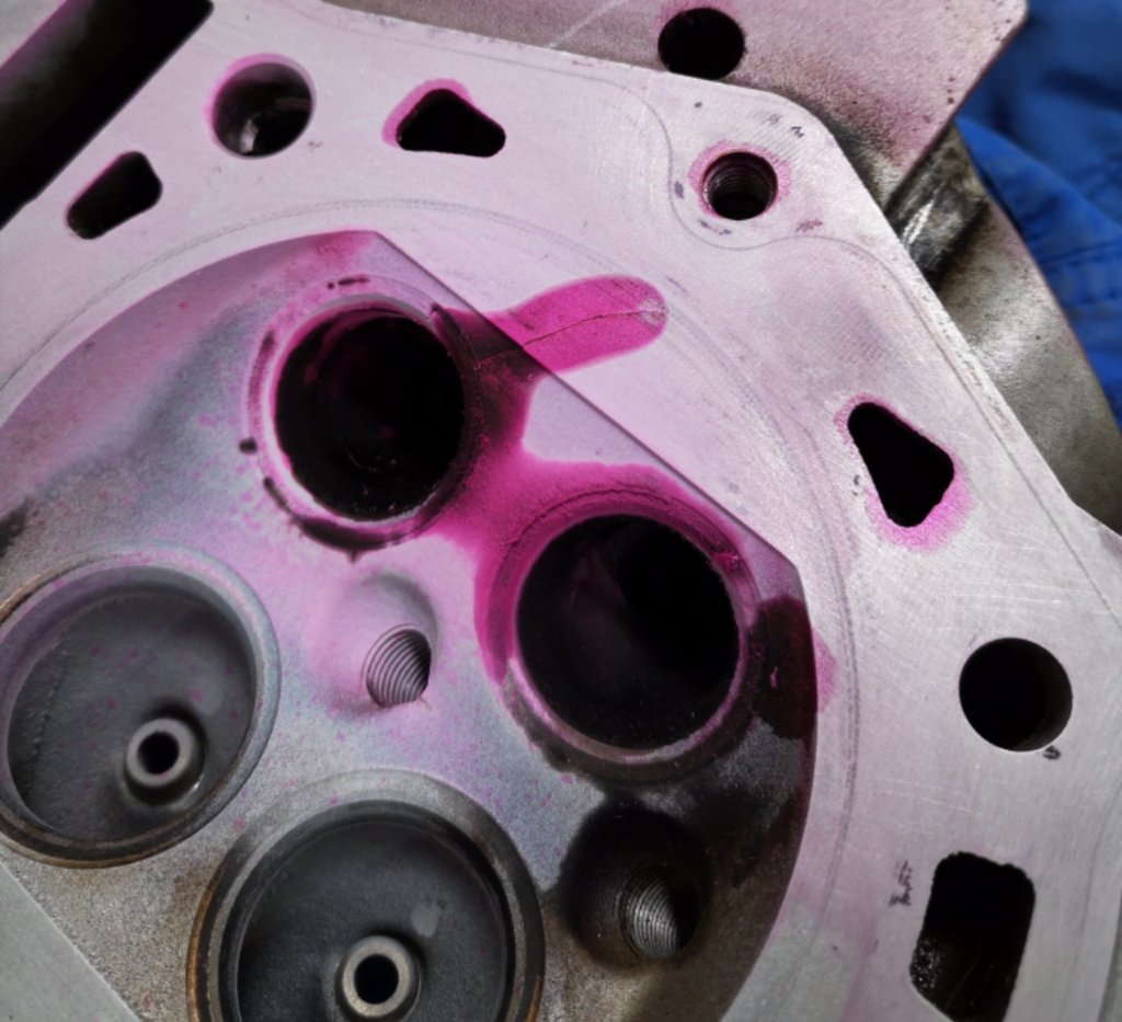

Zwegs dem Riss im Kopf hatte ich Neugierde geäußert, und einen Schweißversuch in Aussicht gestellt. Die Neugierde ist befriedet, der Schweißversuch... Naja, schaut selbst.
So sah das nach dem Farbeindringtest aus. Auch um die Sitzringe herum schön pink.

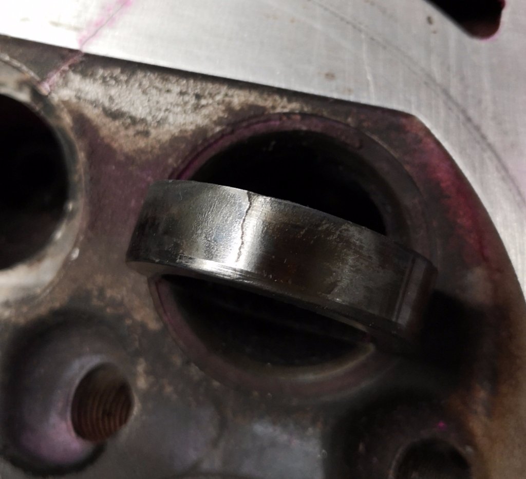

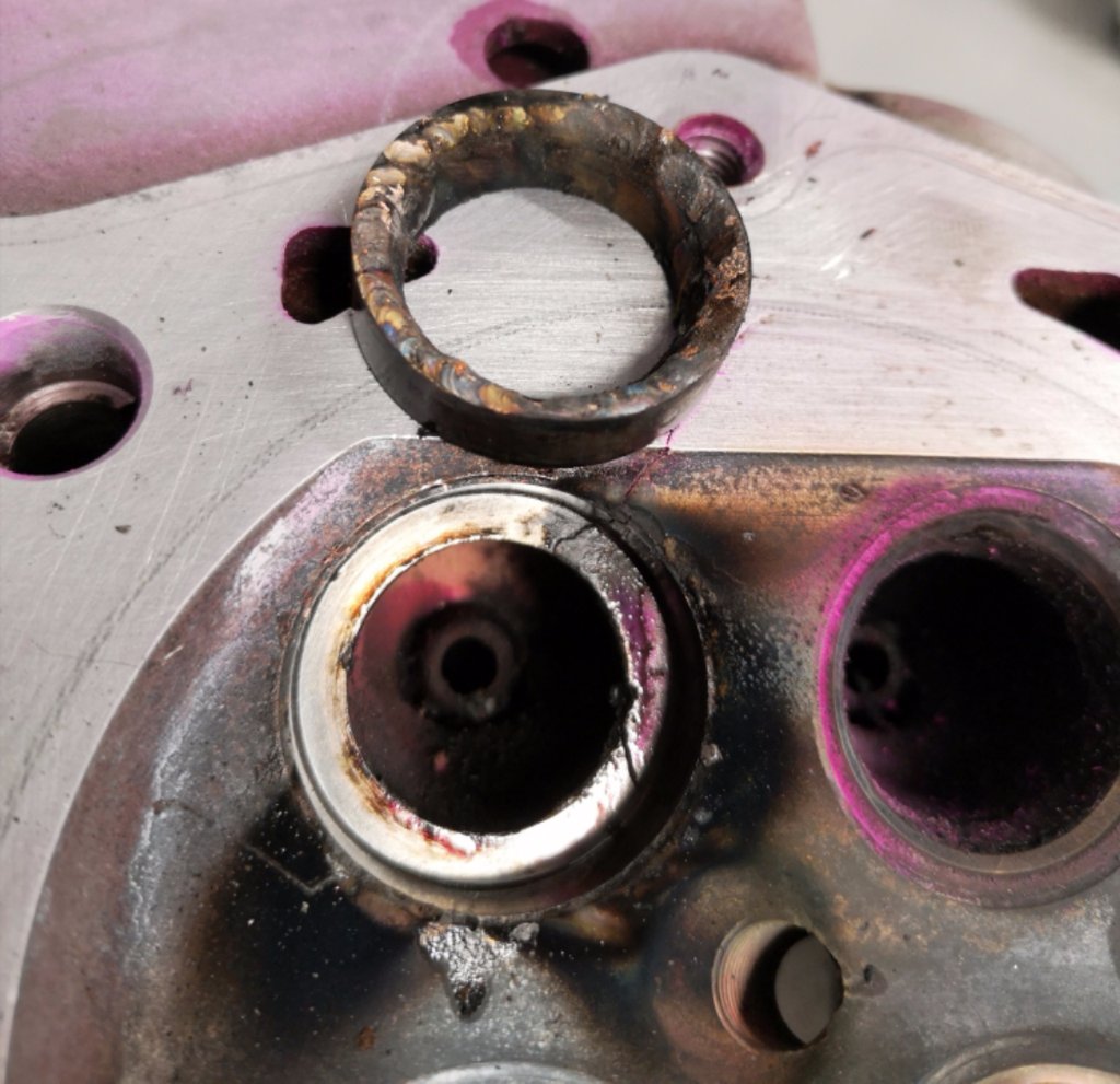

Mit dem WIG einmal langsam rundherum den Sitzring aufgeschmolzen, das zieht ihn zusammen und man kann ihn mit einer Seegerringzange während seiner Abkühlung herausziehen.
Der Sitzring hatte einen Riss an genau der gleichen Stelle. Vermutlich hat er angefangen...

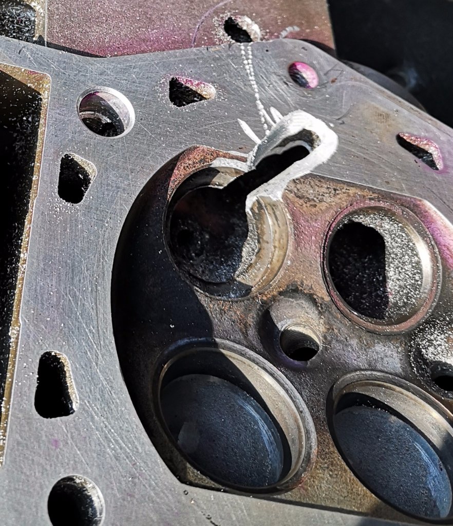

Der Riss ist jetzt vollständig ausgefräst, er ging durch den Öl-Kühlkanal bis tief in den Auslasskanal.
Ich muss zugeben, dass ich das wohl nicht schweissen kann. Da muss ich noch üben, und mal mit einem Spezialisten reden...
