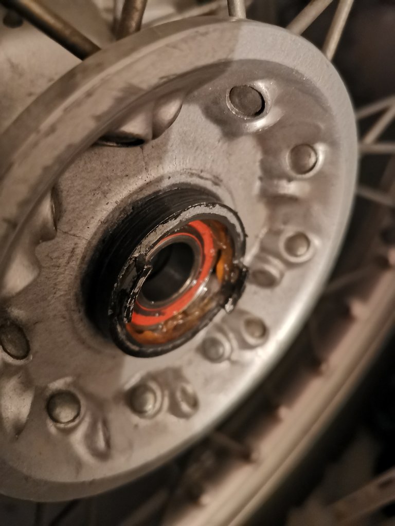

Und hier das Gegenstück. Würde sagen, da verbiegt sich mal genau gar nix
Allerdings muss ich auch dazu sagen, es ist ein Rad der SP46. Was anderes steht gerade auf die Schnelle nicht zur Verfügung.
Auffem Schirm, wie das bei den Vorgängern aussieht, habe ich gerade auch nix. Und nein, ich renn jetzt nicht raus, und klau der Dicken ihr Vorderrad zur Fotosession
Wüsste jetzt aber auch nicht, warum es anders sein sollte.
Der Unterschied liegt im Innendurchmesser der Kunststoffschnecke. Hier schafft ein Stückchen Heizungsrohr Abhilfe. Woher ich das wohl weiß? Na vom Uli

Re: Tacho spinnt.
ich hänge mich hiermal mit ran.
Nachdem mein Tacho bisher funktionierte, bis die Tachowelle unten abgedreht wurde, schwingt die Tachonadel mit neuer Welle und zeigt bei 50km/h irgendwas um die 25km/h an.
Wie geht sowas?

Vielleicht ist die Schnecke hin? War bei meiner 44et mal ähnlich. Da ist eine Platikwelle drin die irgendwann das zeitliche segnet. Einfach mal ausbauen und gucken.Schnittenprinz hat geschrieben: 02 Jun 2024 18:39 Hallo,

Jup, war diese Kunststoffschnecke unten. Da kam alles zusammen. Erst Welle fest und dann ab. In der Zwischenzeit von fest zu ab, hat diese wohl das Schneckenrad aufgearbeitet.
