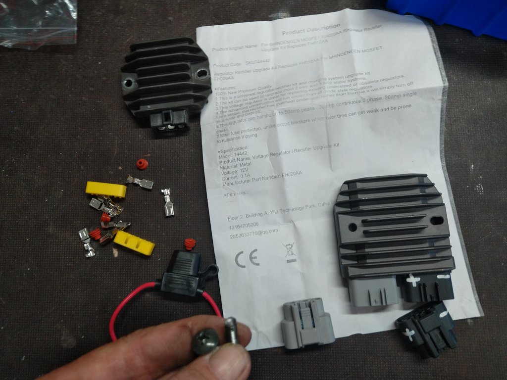

wen diese Wechselspannung aus der LiMa kommt und trotzdem im Bordnetz nicht genug Gleichspoannung ankommt ist der Spannungsregler kaputt
in solchen Fällen stelle ich gerne auf einen Mosfet Regler um, der hat eine bessere Ladekennlinie und wird mittlerweile bei allen neueren Mopeds verwendet
ich nehme den hier: https://www.ebay.de/itm/353302077948

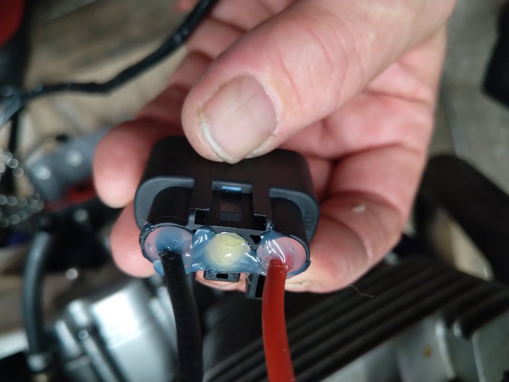

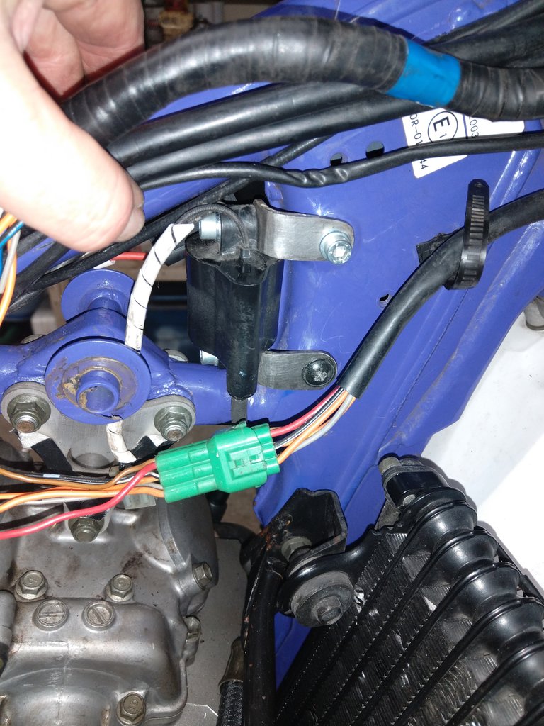

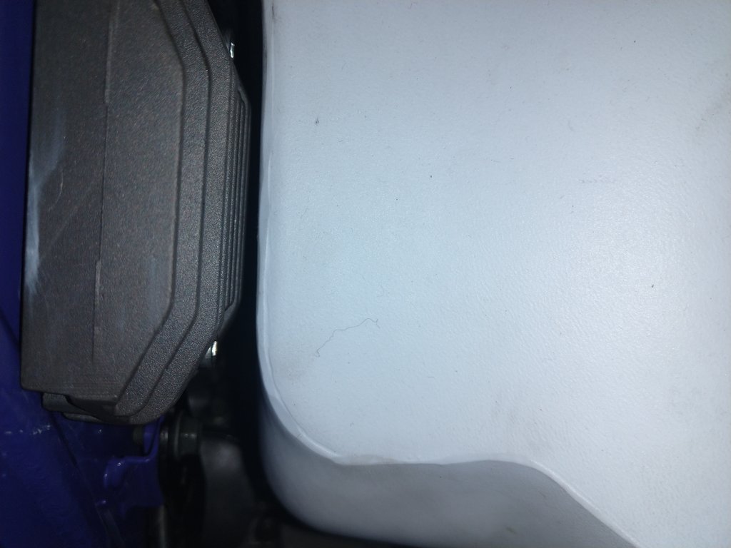

anbei mal ein paar Bilder von der Umrüstung meiner eigenen SP46
ich hab den Regler an den Lenkkopf versetzt, wo er mehr Kühlluft abbekommt
passt recht gut unter den 20L Acerbis und erstaunlicher Weise sind die M6er Gewinde schon im Rahmen drin
die mit gelieferten Stecker haben leider zu große Gummidichtungen
ich hab sie einfach mit der Heißklebepistole versiegelt
achja, die Zündspule muss einen Zentimeter weiter nach rechts, es braucht neue Haltewinkel
