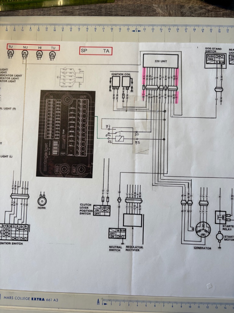

Hallo
Eigentlich wollte ich heute Spirt drauf machen und dann sehen ob die DR läuft.
Und wie sollte es sein…. Jetzt leuchtet die Neutralleuchte nicht. Bis die Tage hatte alles funktioniert, Neutralleuchte leuchtete Motor drehte und zündfunke war vorhanden.
Hab also meinen Unbau endlich auf den Boden gestellt und seitdem habe ich das Problem, dass die Leuchte nicht funktioniert
Hab schon alles ausprobiert
Strom kommt an die Birne an
Birne funktioniert
Neutralschalter funktioniert, hab den Strom von Birne über Neutalschalter geleitet und da funktioniert es, natürlich nur wenn kein Gang drin ist , wenn einer drin ist dann geht die Birne natürlich auch wieder aus.
Hab irgendwie das Gefühl dass die CDI mir jetzt auf einmal in die Suppe spuckt.
Hab ihr sonst noch eine Idee
Birne funktioniert
Hatte eigentlich vor das Motorrad mal zu starten, um zu sehen ob ich dann endlich mal zum TÜV komme,

DR500 hat geschrieben: 15 Mär 2025 12:26 Wird ein Masseproblem sein.
Leg mal ein Kabel von Masse des Kabelbaum direkt auf den Motor (eine nicht lackierte Stelle) und berichte.
So gerade mal Masse von cdi auf minus Batterie gelegt: keine Besserung

Re: DR 650 RSE mit M Unit und M Buttom
Ich schrieb nicht CDI sondern Motor.
Wenn der Motor aufgrund von Lack am Motor oder Rahmen keine elektrische Verbindung zum Rahmen hat, ist der Stromkreis zum Neutralschalter nicht geschlossen, ergo wird der nicht funktionieren.
Hallo
Stimmt du hast Motor geschrieben, habe ich jetzt auch noch gemacht , ohne Erfolg
Ich bekomme keinen Strom aus der cdi Richtung Neutralschalter , weil wenn ich an der CDI vorbeikomme leuchtet das Lämpchen
Danke
Danke
Das ist normal.Sonnenlord hat geschrieben: 15 Mär 2025 18:46 Ich bekomme keinen Strom aus der cdi Richtung Neutralschalter , weil wenn ich an der CDI vorbeikomme leuchtet das Lämpchen
Die Neutralampe wird auf Masse geschalten, sprich du musst den Pluspol der Neutrallampe aufs Zündplus geben und den Minuspol mit dem entsprechenden PIN der CDI verbinden.
Abgesehen davon geht das Signal von Schalter zur CDI und nicht andersrum.
DR500 hat geschrieben: 15 Mär 2025 19:01Das ist normal.Sonnenlord hat geschrieben: 15 Mär 2025 18:46 Ich bekomme keinen Strom aus der cdi Richtung Neutralschalter , weil wenn ich an der CDI vorbeikomme leuchtet das Lämpchen
Wenn ich so lese, wundert es mich das die Lampe schonmal am leuchten war…
Okay werde es nochmal kontrollieren, obwohl ich mir sicher bin dass die Kontrllleuchte ihren Strom vom Zündschloss bekommt
Die Masse geht auf die CDI , B oder B/BL muss ich noch schauen
Und ich verstehe nicht die Sache mit dem Signal geht vom Schalter zur CDI , da der Neutralschalter ja über den Motor doch die Masse bekommt???
Zündungsplus zum Neutrallämpchen. Übers Lämpchen Blau/schwarz an die CDI und dann blau über CDI zu Neutralschalter. Schalter an, also Leerlauf, schaltet auf Masse, Lampe leuchtet.
Das wäre ok. Es ist etwas verwirrend weil du davor geschrieben hast, dass du kein Strom aus der CDI bekommst. Da die Lampe auf Masse geschalten ist, kommt da logischerweise kein Strom raus…Sonnenlord hat geschrieben: 15 Mär 2025 22:19 Okay werde es nochmal kontrollieren, obwohl ich mir sicher bin dass die Kontrllleuchte ihren Strom vom Zündschloss bekommt
Wenn mit mit einem Multimeter auf Durchgang prüfst, sollte der Fehler eigentlich binnen weniger Minuten zu finden sein.
Hey,
Du hast ja recht ist etwas verwirrend
So wie der Schaltplan es zeigt
Ist der Stromkreis doch
Batterie - Zündschloss - Leuchte Neutral- CDI (BL/B) - jetzt kommt mein Gedanke
- CDI (BL) - Neutralschalter - Masse Motor
Ergo wenn der Neutralschalter auf Neutral steht fließt der Strom
Weil wenn ich
Batterie-Zündschloss-Leuchte Neutral-CDI (BL) Man umgeht also die CDI -Neutralschalter-Masse Motor (fließt der Strom, wenn der Neutralschalter geschlossen ist und meine Birne leuchtet
Anbei habe ich den Schaltplan hier nochmal überprüft,
Danke
Weil wenn ich
