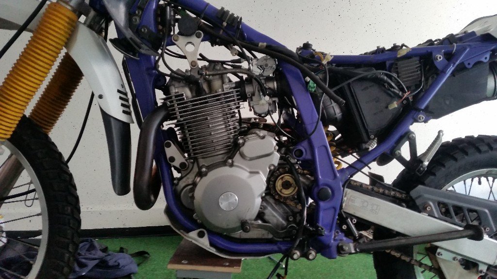

Oben eine SE und unten eine RE.

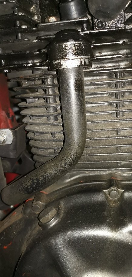

Auf der linken Seite haben alle 41-45 dieses Ölrücklaufrohr.
Die SE hat genau das nicht. Ich finde das den markantesten Unterschied und leicht zu erkennen.

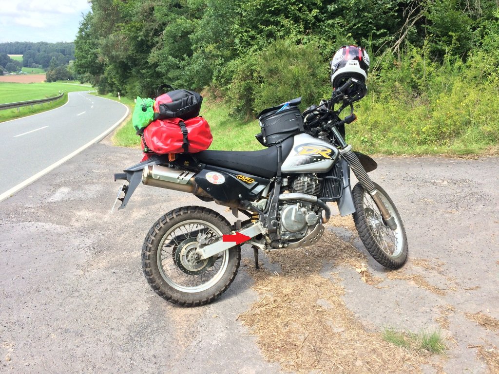

wenn Du die Bilder
Hoch Standard :mrgreen:
Tief so gekauft :roll:
stark vergrößerst,
kannst Du beim Pfeil die zweite Bohrung sehen/ahnen.... :roll: :wink: Meine habe ich von niedrig wieder umgebaut auf hoch, also normaler Auslieferzustand. Wenn das Federbein im unteren Loch befestigt ist Standardhöhe, im oberen Loch tiefergelegt.

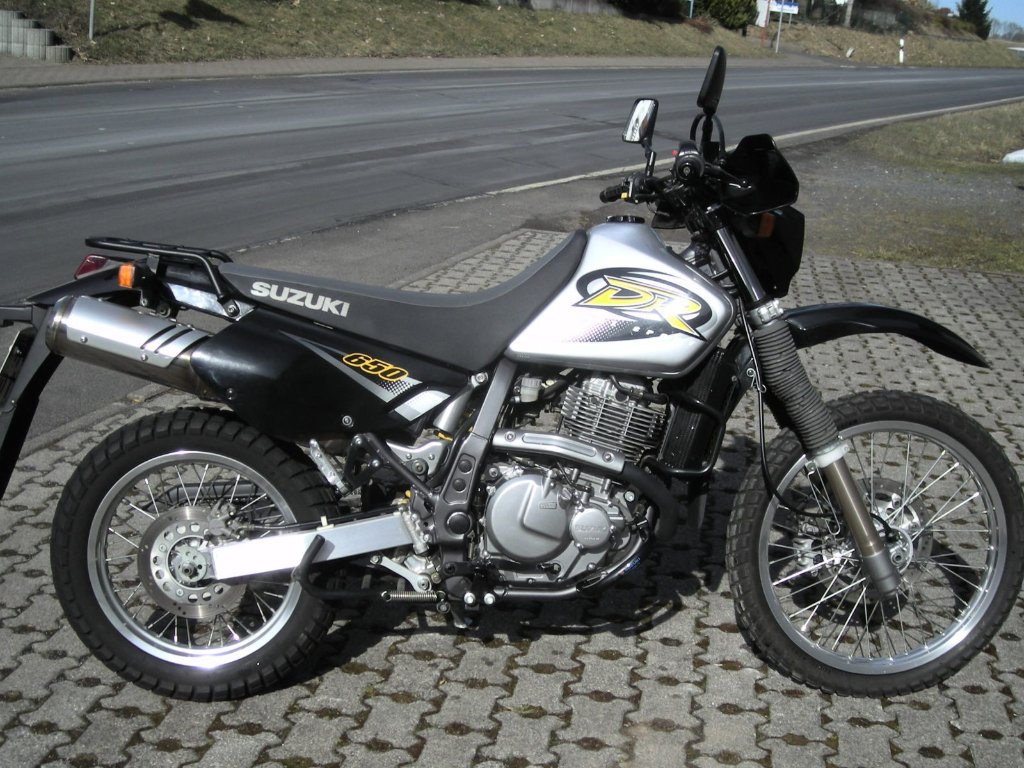

Prinzipiell kannst Du beim Kauf der 46er von der Sitzhöhe her gesehen nichts verkehrt machen. Niedrig passt das auf jeden Fall auch für weniger großgewachsene Menschen, höher geht immer.
"Wenn" die SP46 noch Original ist, kannst Du sie z.B. am Auspuff erkennen, der auf meinem Bild ist noch Original. Hast Du Moppederfahrung und kannst Schrauben, dann sind die DR´s perfekte Motorräder, wenn nicht sind sie´s trotzdem und Du lernst jede Menge wie was funktioniert. Wenn Du präzise Bilder benötigst sag was an. Ab Baujahr 96/97 ist es eine SE also SP46. Ne SE hat KEINE Verkleidung, also weißt Du das schon :wink:
