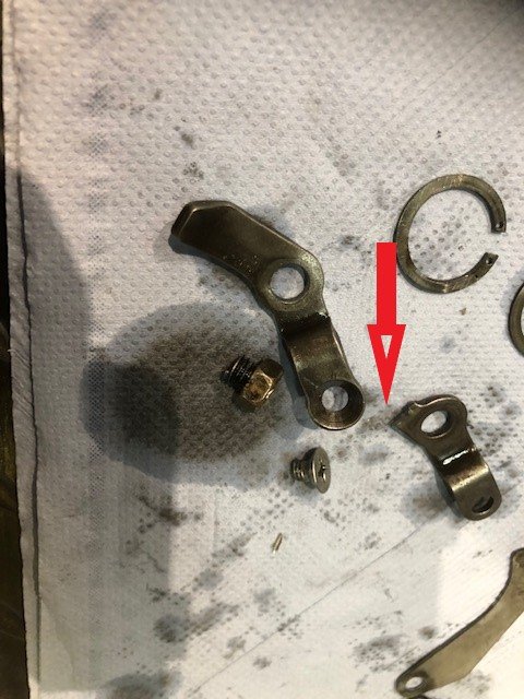

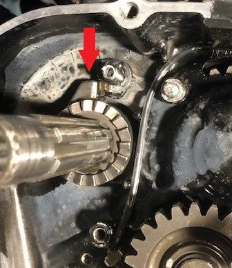

Servus zusammen,
Möchte das Thema nochmal kurz aufwärmen, nachdem es meiner Meinung nicht zu Ende gebracht wurde.
Ich hatte gleiches Problem,
Kickstarter ratschte die ganze Zeit.
Wie beim Themenstarter lag das Führungs und Anschlagblech des Kickers mit abgerissenen Schrauben im Gehäuse.
( Hat jemad ne Vermutung, warum das passiert?? )
Kupplungskorb runter, und die Kickstarterwelle von allem befreien, das draufgesteckt ist.
Abgerissene Schrauben raus ( hab dabei geachtet, das die Kickstarterwelle leicht gegen die Feder gespannt ist, weis nicht, ob die sich innen aushängen kann ?? )
das verschlissene kurze Anschlagblech aufgeschweisst, und wieder in die vermutete Originalform gefeilt.
Und beim zusammenbau,
ich vermute, das war das Problem von Minimatze, so schaut es auf seinem Bild aus,
darauf achten, das die Anschlagnase des Freilaufes LINKS !!!!!! vor der ersten Schraube sitzt.
Zwischen den Schrauben sitzt das Teil fest, und blockiert somit den Kicker !![attachment=0]Freilauf (2).jpg
Ich hoffe damit weitergeholfen zu haben,
und bedanke mich, für das Wissen, das ich mir aus diesem Forum ziehen darf :D
Gruß aus dem sonnigen Franken, Tom
