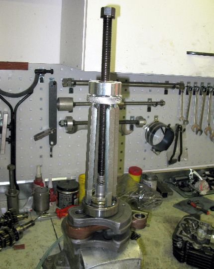

Teil 3
Abziehen der Kurbelwellenlager
Mein Dank geht hier an Wolfgang

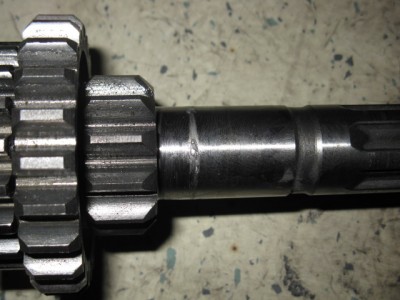

Teil 4 Getriebelager
Auf einer Seite saß das Getriebelager so fest, das es weder mit Erwärmen noch mit Klopfen abging.
Also musste das Lager mit Flex und Meissel "demontiert" werden.
Das gespaltene Getriebelager
Die Welle zeigte deutlich Spuren, als wäre das Lager mal mitgelaufen.
Die eingelaufen Getriebewelle
Diese Stellen wurde wieder säuberlichst geglättet
Getriebewelle wieder aufbereitet und geglättet
