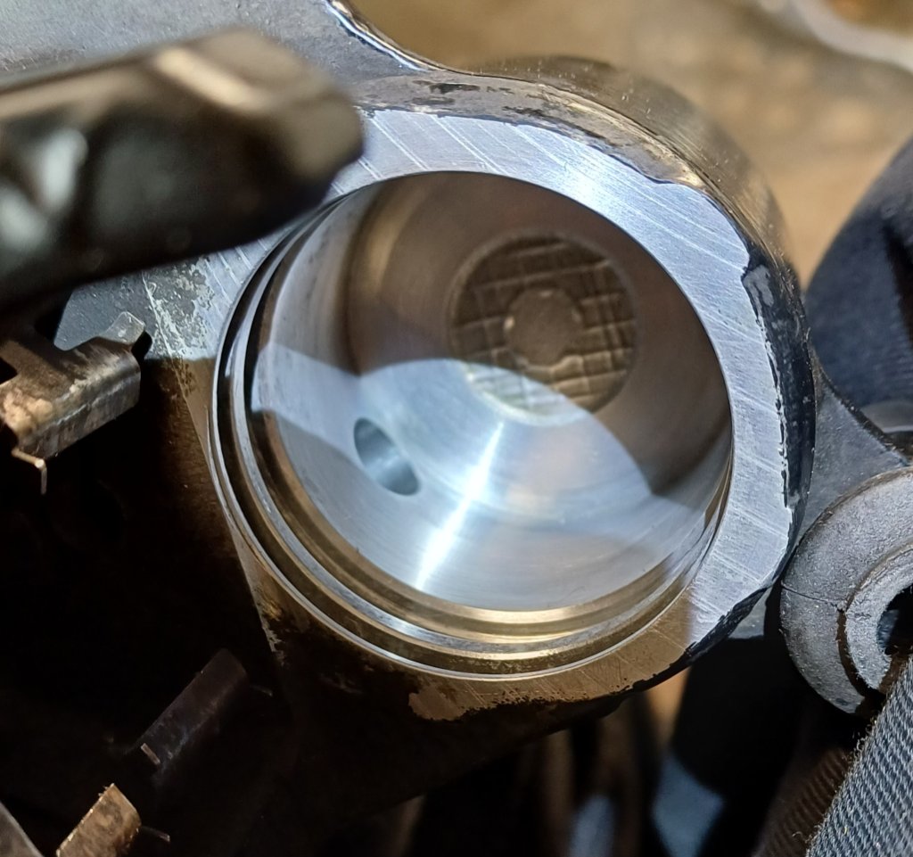

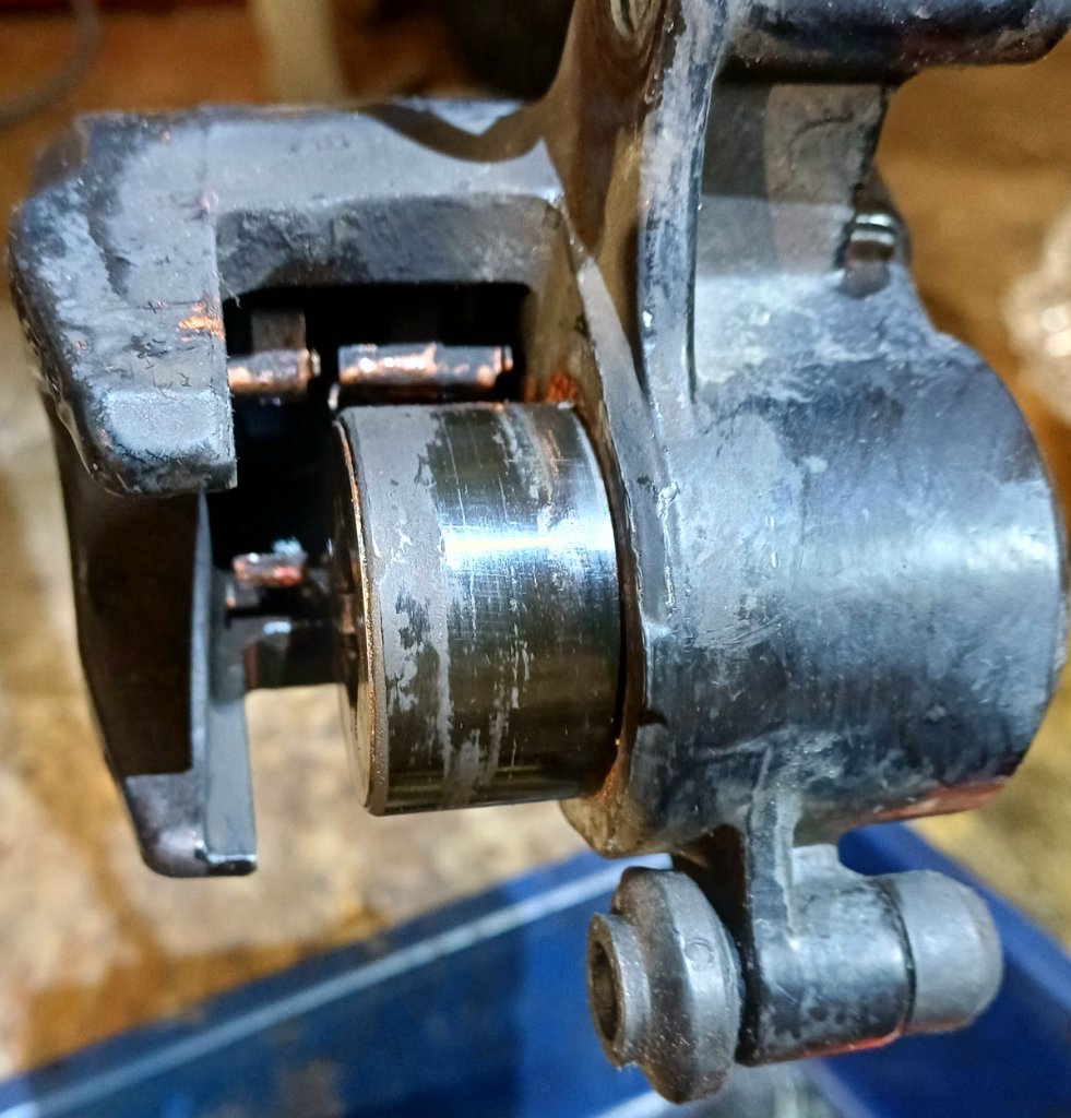

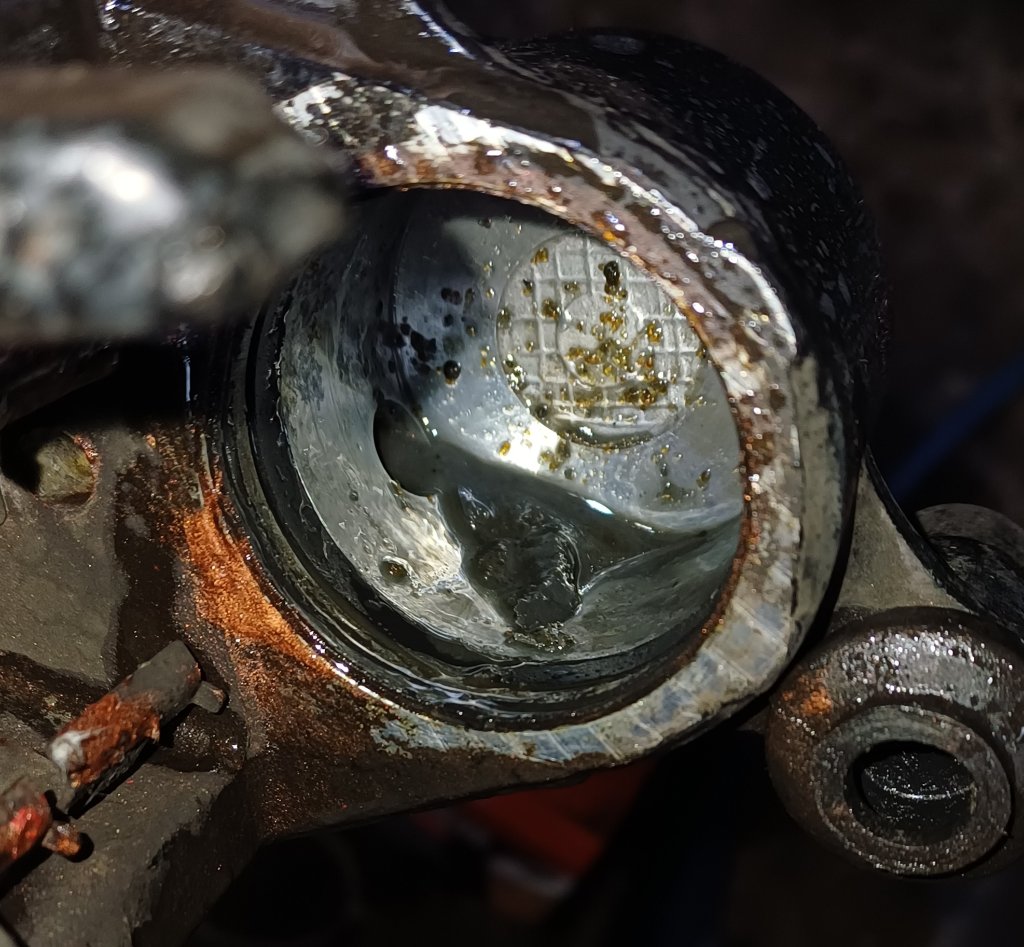

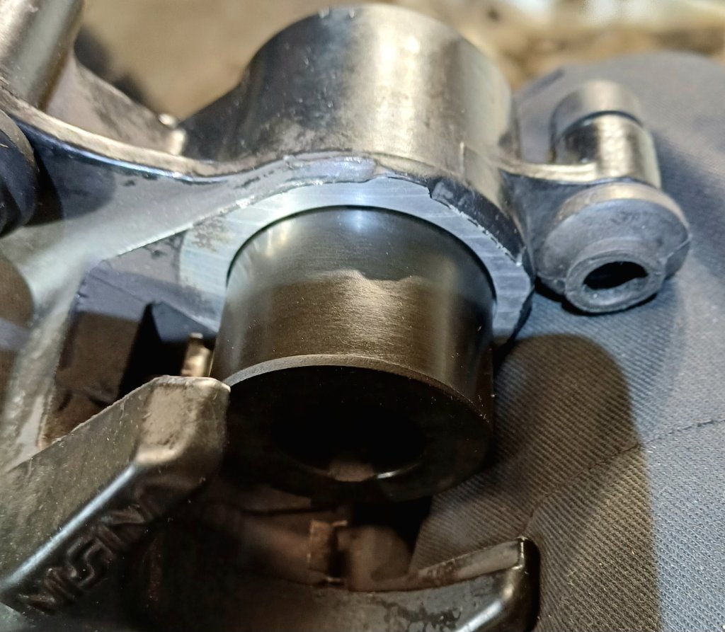

So die Bremse war weg...den Kolben mit der Bremsflüssigkeit soweit rausgedrückt und den Rest mit Pressluft.
Danach sah es innen so aus:
Dann alles sauber gemacht und neue Dichtungen rein.
Kolben und Dichtungen mit Bremsflüssigkeit benetzt und eingesetzt. Mit einem Holzkeil getestet und entlüften.
Dann alles wieder an die DR und Bremse macht was sie soll

Sehr gut! Da hatte ich doch den Finger in der Wunde mit dem versifften Kolben
- Beiträge: 6095
Re: Vorderbremse hängt fest
Schön, das die Kolben nur versifft waren, und nicht aussahen wie unsere Straßen

Ja zum Glück konnte ich den Belag auf dem Kolben und im Zylinder entfernen.
Au alle Fälle war da schon mal Jemand unsachgemäß dran.
Wie man ne Vorderbremse so wenig warten kann, verstehe ich nicht.Da hängt doch das eigene Leben dran!
