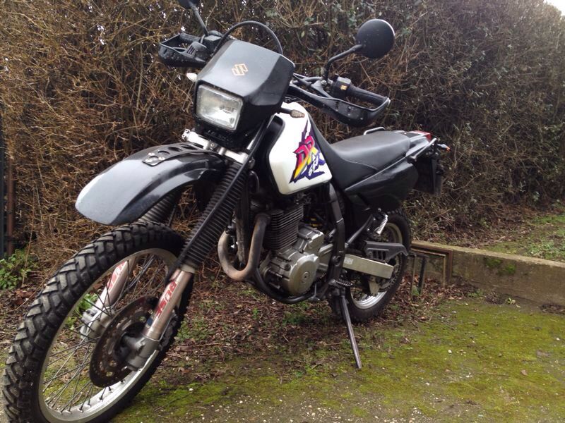

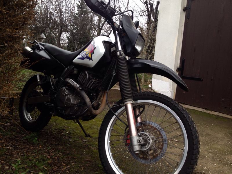

So ich habe mich nun entschlossen, die Sp46 mit den 45000km am Wochenende anzusehen, und gegebenenfalls zu kaufen. Sie ist derzeit noch bei suzuki und bekommt den TÜV neu. Habt ihr paar allgemeine Tipps was man sich genau ansehen sollte? Vor allem hab ich auch noch keine richtige Ahnung wie sich der Motor anhören sollte, hat jemand ein YouTube Video, wo man sich den klang mal anhören kann. Ein negativ Beispiel hab ich schon angesehen(eingelaufene Ventile) , da klingt der Motor fast wie ein Traktor.

spontan sehe ich vorne eine durchgeglühte
Bremsscheibe oder ist das nur auf dem Foto?
Wie schafft man das? Hat meine zumindest nicht.
Tja wegen dem Scheppern, so schön
wie Dein 4-Zylinder? wird sie nicht klingen.
Ich sage mal helle Geräusche Richtung klappern
sind schlecht, Schraubenzieher ein Ende ans Ohr
das andere an den Zylinderkopf

Erstmal natürlich Rost und Elektrik prüfen, sonst:
- Sind Federbein und Gabel trocken?
- Bremsscheiben gern mit dem Messscheiber prüfen, Sollmaß steht drauf
- Klappernde Geräusche vom Motor ist meist der Ventiltrieb
- Bike auf den Ständer ziehen, so dass das Vorderrad frei schwebt. Mit Gefühl an der Gabel wackel: Wenn Spiel, ist das LKL hin. Lenkbewegung von links nach rechts muss frei ohne Haken sein
Sonst das übliche: Bremsbeläge, Ölwechsel, Ölstand, Rückstände am Motor

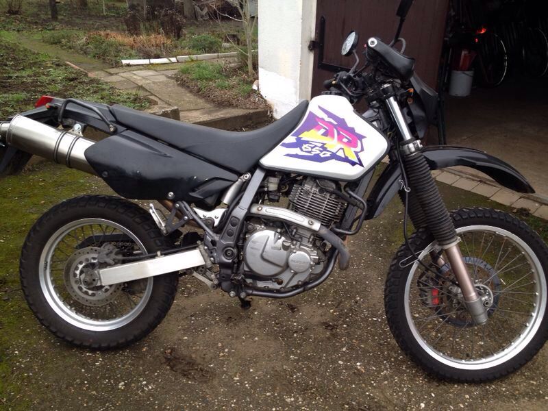

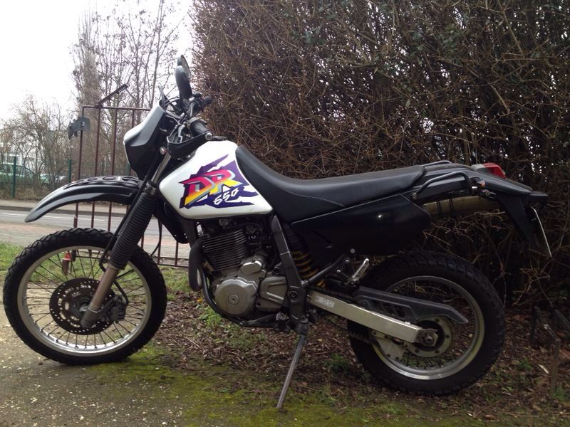

Ich hab noch ein paar mehr Bilder, die Bremsscheiben sollen noch in Ordnung sein, die werd ich aber bei der Besichtigung messen.
Was mir aufgefallen ist, bei den Bildern kann ich den Ölkühler nicht sehen, kann das sein, oder bin ich nur Blind?
