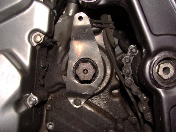

hinter dem Ritzel kann man auch noch was tun. Früher hatte es bei eingen Sp46 bei kaltem Wetter den Dichtring herausgedrückt. Ich glaube das es ein Sicherungsblech zum Nachrüsten gibt.

Hai Ulf,
warum sollte es den Wedi rausdrücken wenns kalt ist

Der WeDi ist bei der 46er eine relativ häufig auftretende Schwachstelle und krepiert auch gern bei immer noch gebauten Modellen in Übersee, warum auch immer.

Re: SP46 wird zur Soft Enduro bzw Fernreise Moped
Krepiert heißt
. Löst sich auf, wandert aus seinem Sitz, wird undicht?
Und warum wenns kalt ist?
Dann kann ich ja froh sein das bei mir der Wedi gehalten hat und nur das Getriebe zerborsten iss.
Nee, Spaß beiseite, dann lieber ein kaputter Wedi, iss glaube ich günstiger.
Der drückt sich aus seinem Sitz nach außen.
Ist hier aus dem Forum auch schon jemandem passiert, Fotos gibt es auch dazu...
über das Hinterrad verteilt werden und das nicht merkt bevor man sich schön in die nächsten Kurve legt...
Das kann richtig teuer und schmerzhaft werden.
Und das Öl kommt da richtig schnell raus...
Das Halteblech ist ja auch seit einigen Jahren schon ein Serienteil. Kann man also auch bei jedem Händler als E-Teil ordern.
Ich bin mir da nicht so sicher, wenn man auf ner Landstraße mit über 100 unterwegs ist und innerhalb von Sekunden 1-2 Liter ÖldeFlachser hat geschrieben: 03 Sep 2018 20:56 Nee, Spaß beiseite, dann lieber ein kaputter Wedi, iss glaube ich günstiger.
das sind typische Schäden durch verstopfte Motorentlüfungen
dann baut die 0,65L Pumpe mächtig Druck auf
bei kaltem Wetter entsteht mehr Kondensat und das kann schon mal die Motoretlüfung blockieren
das Blech liegt hier, aber der Tigerparts Wolfgang hat mir das falsche Blech geschickt
warum auch immer
mittlerweile hat er es ausm Shop genommen
werd bei der nächsten Bestellung das beim Hessler Stefan ordern

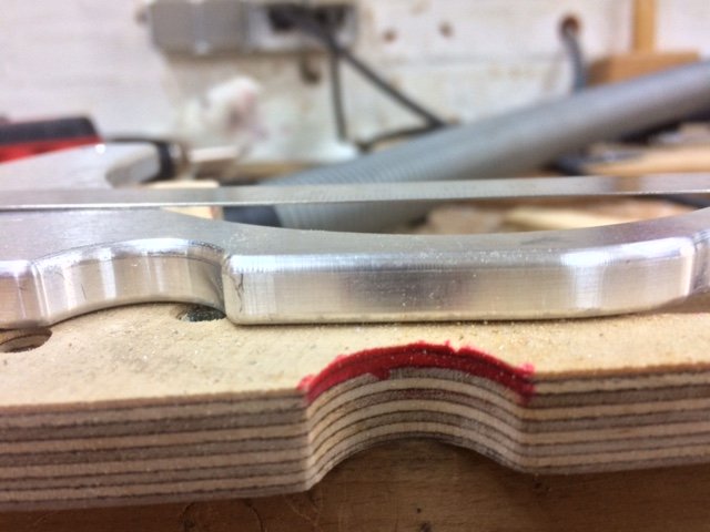

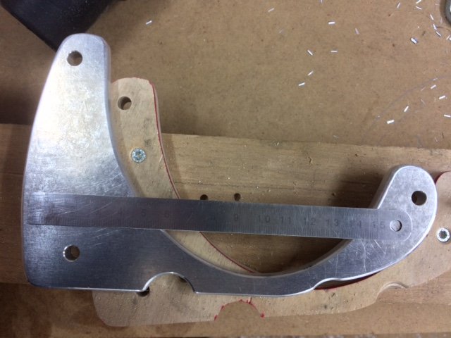

apropo Weitermachen
nachdem die Schraubenlöcher des Ritzelkasten durch den Kettenfangbügel belegt sind musste eine neue Lösung her
da lag es nahe den Rahmenschutz mit dem Ritzelschutz zu kombinieren
