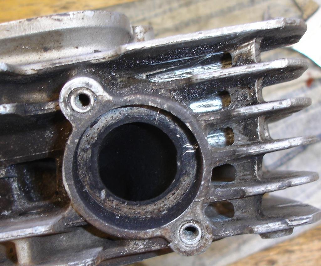

ich frage mal prophylaktisch: wie sieht denn eine professionelle reparatur des kopfes aus? da kommen dann neue ventilsitze rein, und die sind aus einem anderen material und halten dann dauerhaft? oder ist das einfach ein konstruktives problem, mit dem man leben muss?
der grund meiner frage: ich habe hier noch einen augenscheinlich guten kopf mit ca 33000 km auf den rippen als ersatz liegen. wenn es eine nachhaltige reparaturmöglichkeit gibt, könnte ich den ja machen lassen und dann in meine dr einbauen.
Re: Sporadisches metallisches Ticken
Der Hauptgrund fürs Rausfallen ist Überhitzung. Der Kopfwerkstoff wird so warm, dass die Spannung um die Sitzringe dauerhaft verschwindet, wodurch auch die Wärme des Ventiltellers nicht mehr gescheit an den Kopf abgeleitet werden kann, und auch noch die Führung durch Überhitzung locker wird. Ich glaube, dass man durch Versetzen des Ölkühlers, und Erweitern der Luftdurchtritte links neben dem linken Auspuffkrümmerflansch die Kopftemperatur soweit senken kann, dass das bei einem neuen Kopf nicht mehr auftreten würde. Wenn er aber schon 33000km drauf hat, ist natürlich ungewiss, ob nicht der Aluguss schon nachgegeben hat.
Ich hab gute Erfahrungen mit selbstgedrehten Auslassventilsitzringen aus Alubronze (CuAl10Ni) gemacht, die haben eine ähnlichere Wärmedehnung wie der Aluguss. Ob sich ein Instandsetzer auf sowas einlässt, müsste man erfragen. Es gibt speziell für Hochleistungsmopeds gesinterte Sitzringe wo Kupfer mit drin ist. Da müsste der Instandsetzer nix selbermachen, falls er die auf Lager hat.
Diese Luftdurchtritte mein ich, ausserdem würd ich überlegen, den geschlossenen Steg dahinter noch zu löchern Gruß
