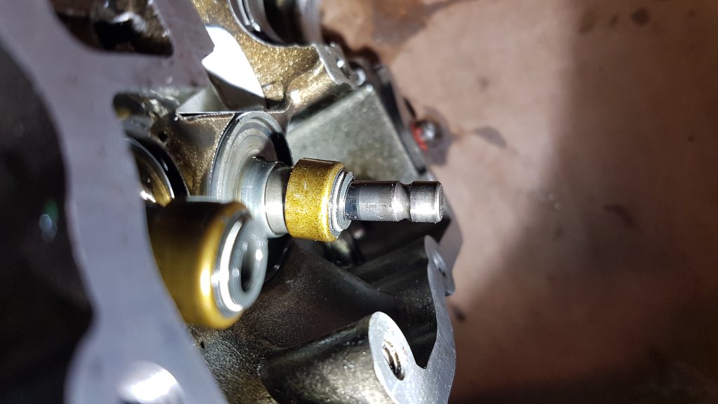

Ich habe jetzt auch die Ventile demontiert und drei von vier Schaftdichtungen saßen schief auf ddn Ventilen.
Ich habe dann die Schaftdichtungen jeweils oben zugehalten und dann die Ventile rausgezogen, dabei konnte man spüren dass die drei Schaftdichtungen weniger "Saugeffekt", sag ich mal so, hatten.
So schief saßen drei Dichtungen drauf, dass ist dann wohl auch der Grund für den hohen Ölverbrauch oder können die so schief sitzen? Eher nicht oder?

:shock: Eher nicht, sollten auf jeden Fall gerade sitzen.

Und wie setzt man die Ventilschaftdichtungen korrekt ein? Gibts da einen Trick? Weil mein Vorbesitzer hats ja iergendwie schief hingekriegt🙄

Ach so.....die Dichtung über den Ventilschaft stülpen, vorsichtig , nicht verkanten. Du spürst dann schon wenn der Wulst auf die Nut rutscht . Wenn das so ist sitzt die Dichtung so wie sie soll :mrgreen:
